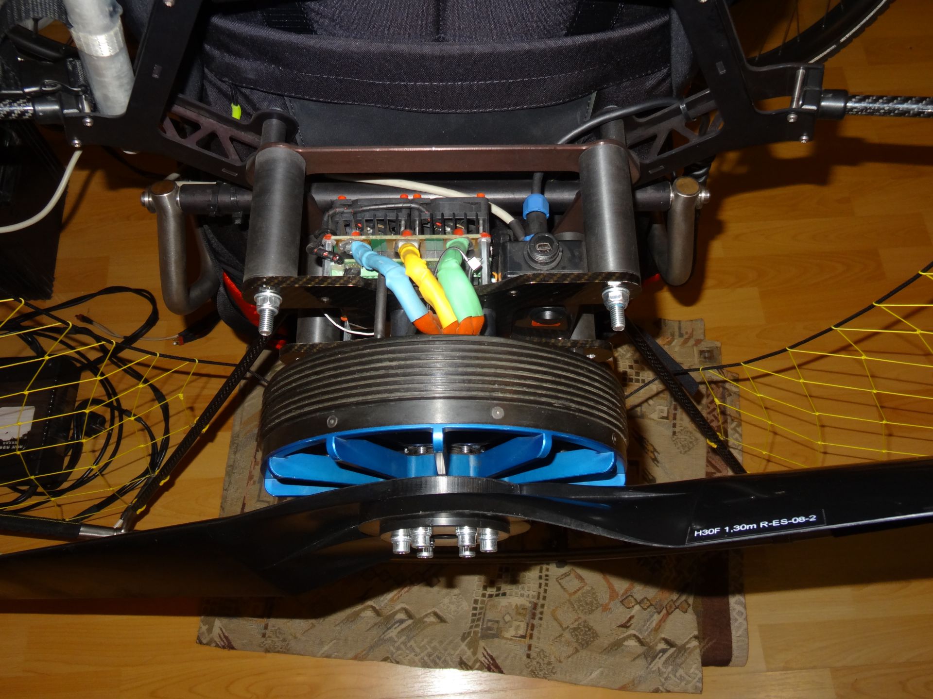

В сотрудничестве с фирмой, производящей парамоторы с ДВС «SkyMax paramotors» были приобретены бесщеточный электродвигатель «REX-30 2/3 turn»:
http://www.rotexelectric.eu/products/bl ... rex-series
Параметры:
долговременная электрическая мощность: 8 кВт;
кратковременная электрическая мощность: 20 кВт;
вес: 5.2 кг.
К нему напрямую на шкив устанавливается двухлопастный винт Helix диаметром 130 см.
И на том же сайте — контроллер.
Параметры контроллера:
максимальное напряжение: 63 В;
максимальный батарейный ток: 250А.
Была использована стандартная скаймаксовская парамоторная рама с подвеской «SupAir». Батарея размещается в сумке на месте бензобака.
Контроллер электропарамотора имеет выносную панель-индикатор контроля параметров:
Данный индикатор позволяет видеть в режиме он-лайн в полете текущий потребляемый ток, напряжение батареи, а также температуры всех компонентов.

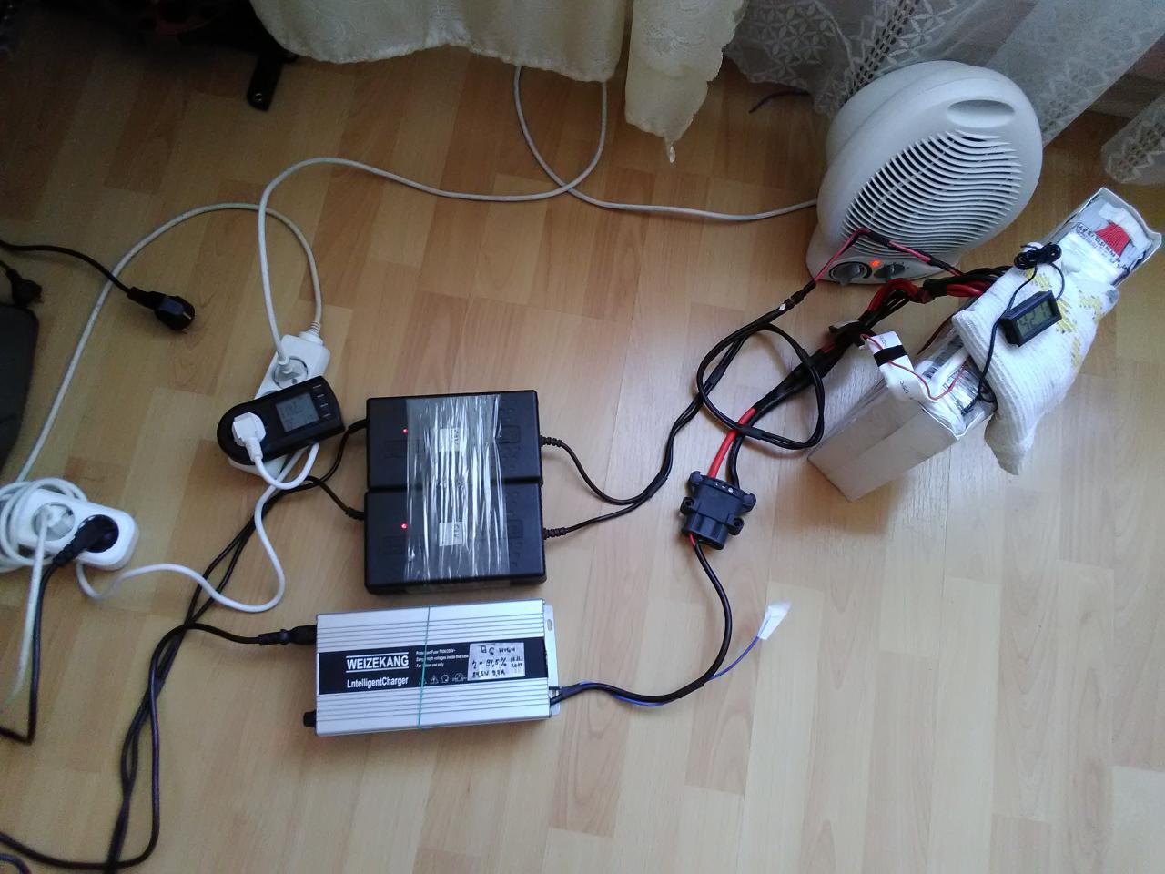

Зарядка батареи:
Здесь я заряжал двумя зарядками: одна сдвоенная пластиковая 63В 9.5А и вторая алюминиевая на 10А, все соединено параллельно. В этом режиме батарея заряжалась за 2 с небольшим часа. С одной зарядкой — за 4-5 часов.

Городить систему охлаждения батареи — не хочется. В следующих испытаниях будет необходимо проверить, какой эффект даст использование более продвинутого параплана с бОльшим аэродинамическим качеством. Потребная мощность упадет — ток снизится — проблема перегрева уйдет — время полета вернется ближе к расчетным значениям. Тем более, это будет касаться пилотов, которые легче и имеют вес до 75-80 кг.

Полная тяга для демонстрации скорости подъёма

"...В конце полета температура батареи успевала достичь 60 градусов, после чего контроллер плавно снижал мощность,...
Оригинал тут https://habr.com/ru/post/475174/
Может есть смысл охлаждать батарею набегающим потоком воздуха, при полете, организовав в корпусе батареи отверствия в местах нерымыканий между отдельными элементами. В зависимости от упаковки, каждый круглый элемент может охлаждаться с 3, или 4 сторон.

Совершенно верно. Я бы взял на "борт" что нибудь не греющееся, не горящее, не взрывающееся и с очень высокой токоотдачей. Легкий титанат :D . Парамотору главное мощность на взлете и быстрый набор высоты. У мощных "бензиновых" это 3-3.5 м/с. Электропарамотор должен быть не хуже. Даже есть плюс. Мощность не будет падать с набором высоты. (Не нужен воздух карбюратору). 20 кВт мощности за 10 минут и ты на высоте 1500 м. Достаточно. И планируй 20-30 минут назад на Землю. {--\/--}
А вообще аппарат классный получился. Легкий пилот с большим парящим крылом будет летать на нем на ура!
