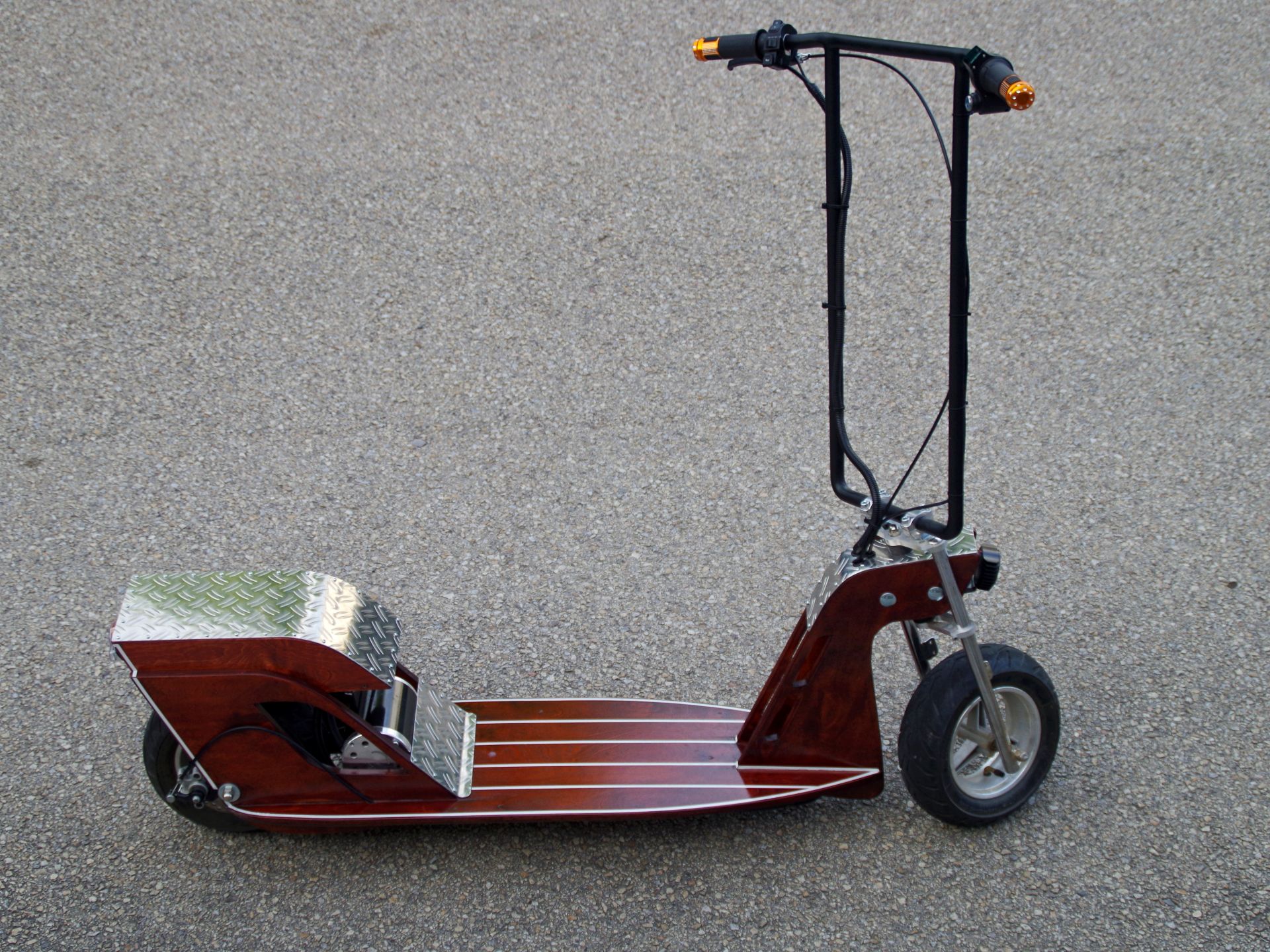

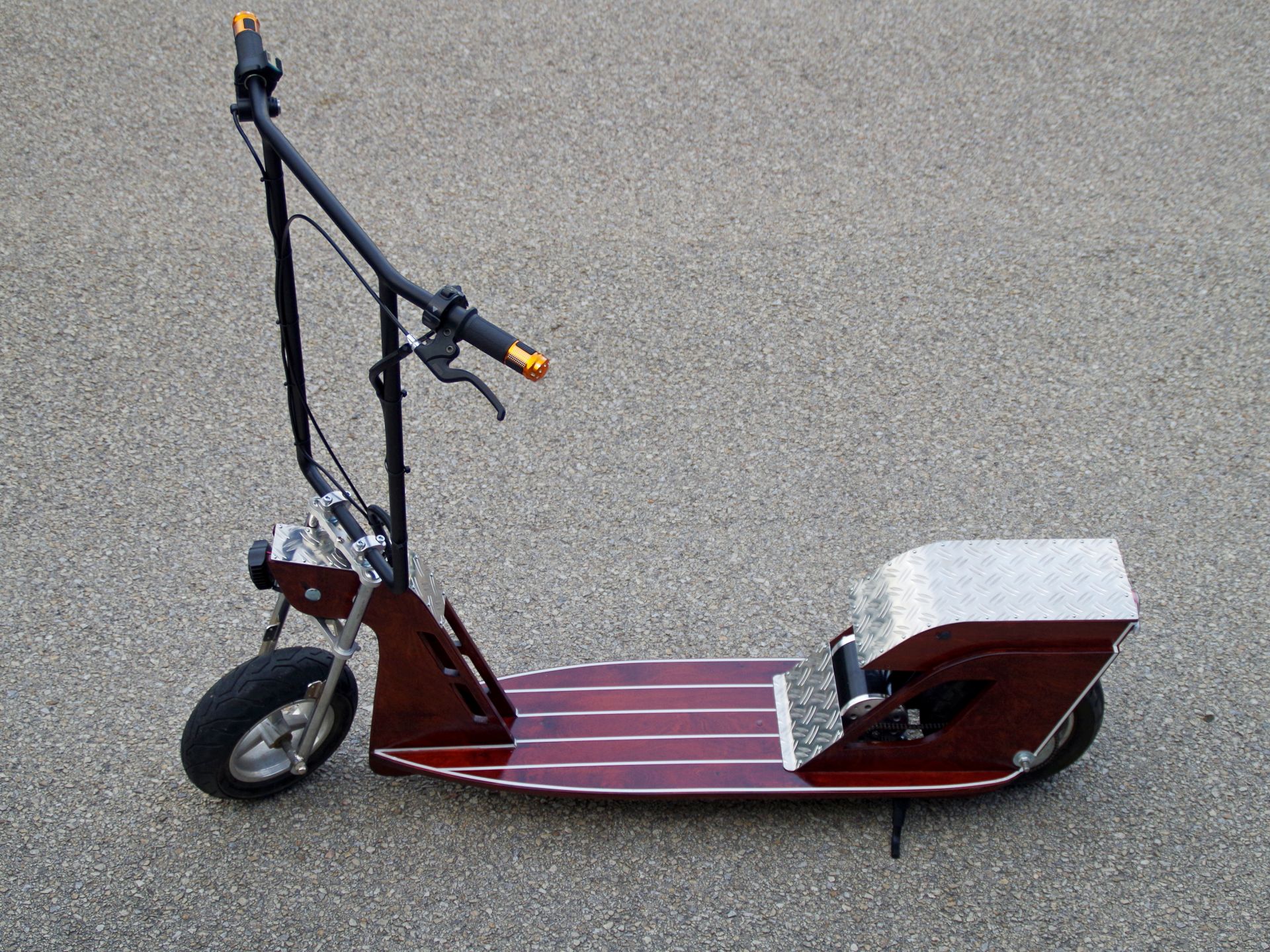

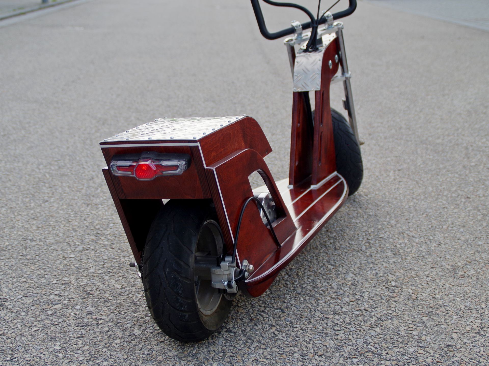

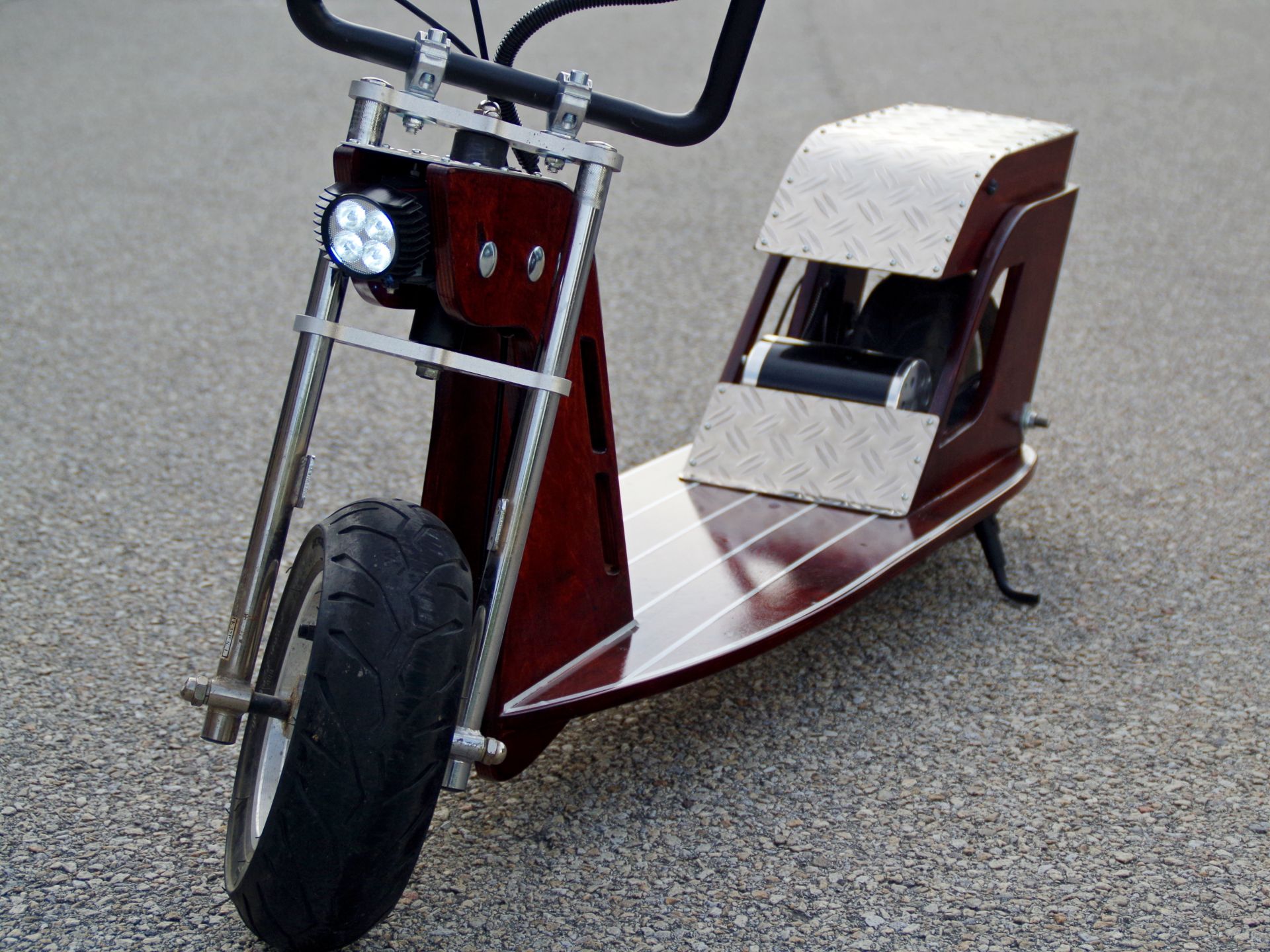

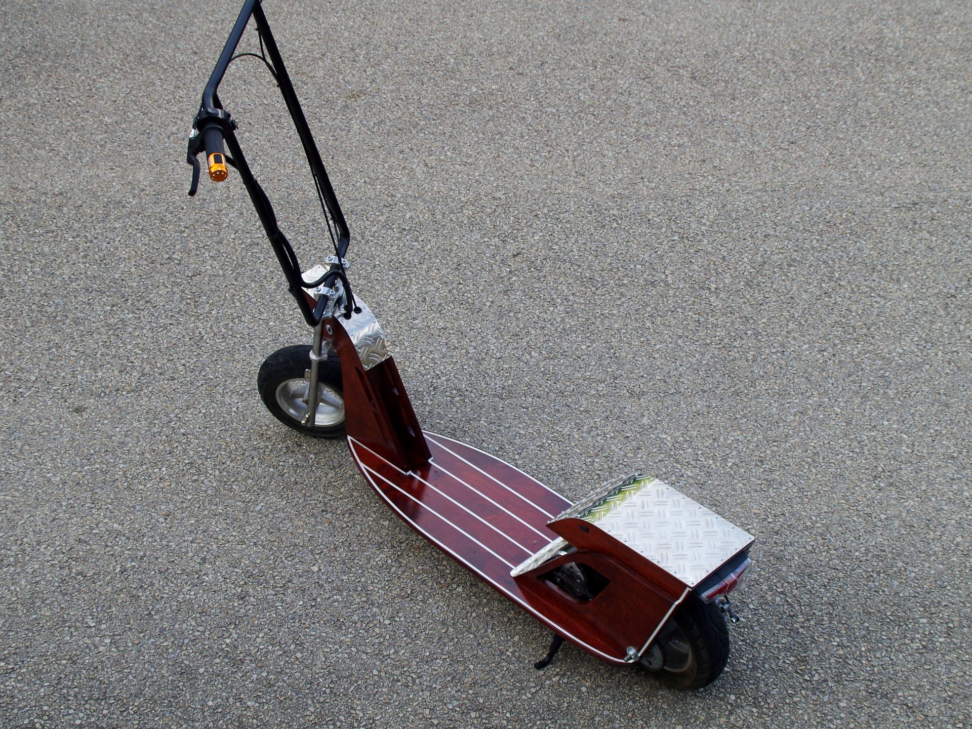

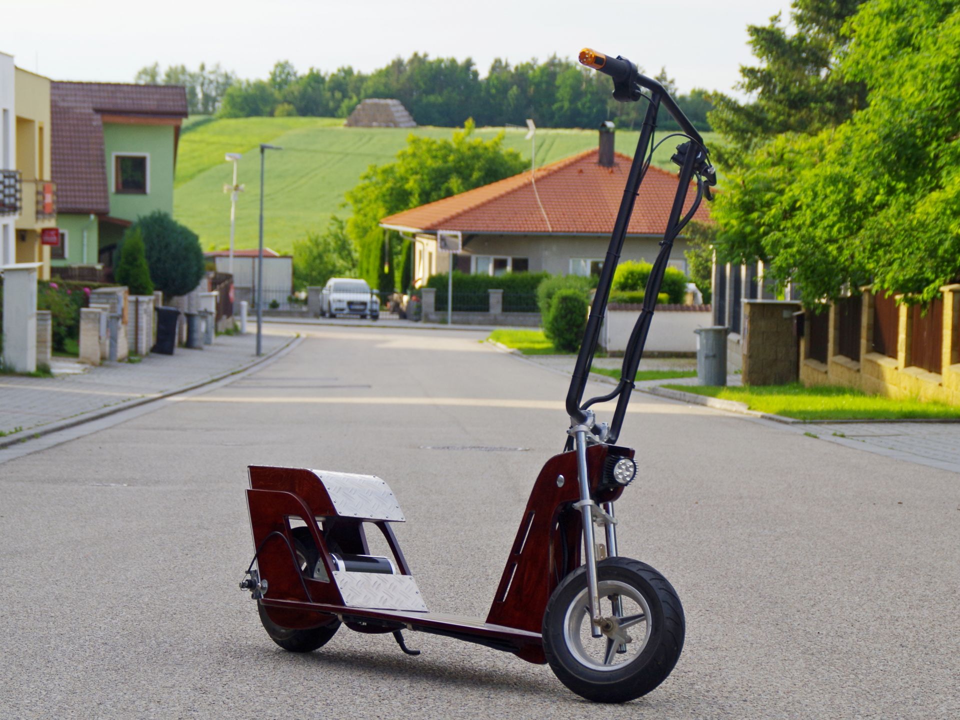

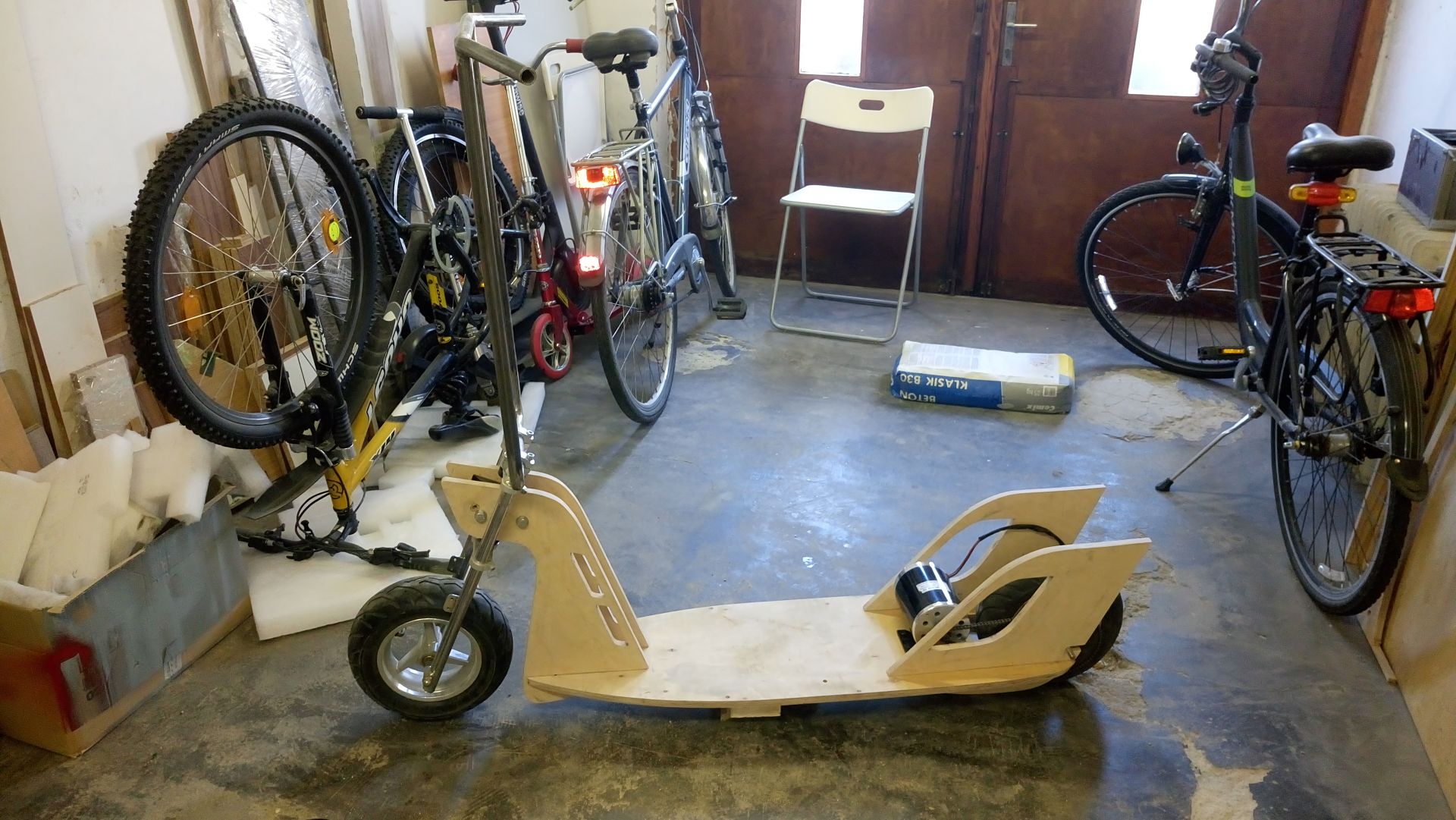

Давно хотел его выложить тут, но не было нормальных фото и то погода не для фото, то я ) В общем сегодня денёк выдался наконец-то без дождя и я быстренько запечатлел. Не совсем так как хотел, ну да ладно, потом ещё попробую. Может быть...
В общем так он сейчас выглядит, нужно ещё немного доделать, изменить, когда (если?) доберусь опять до него.

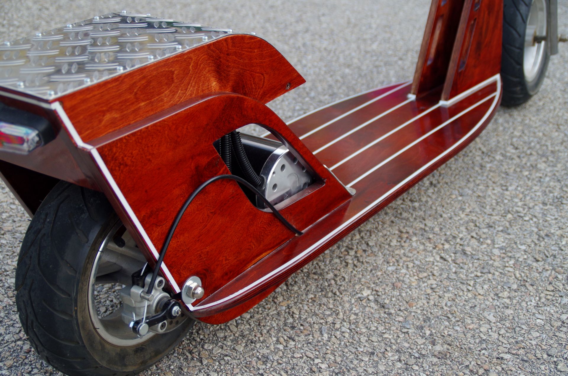

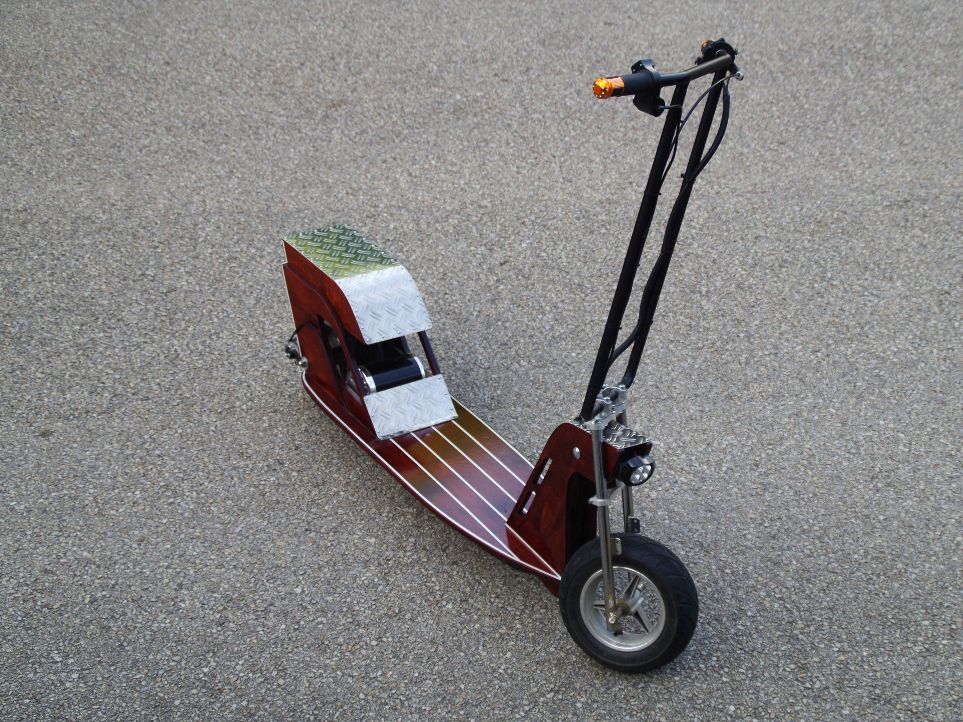

Ещё немного фото.

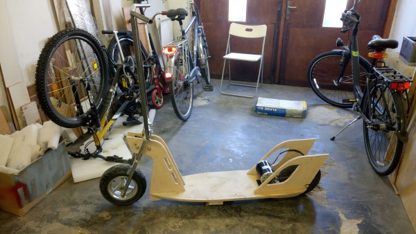

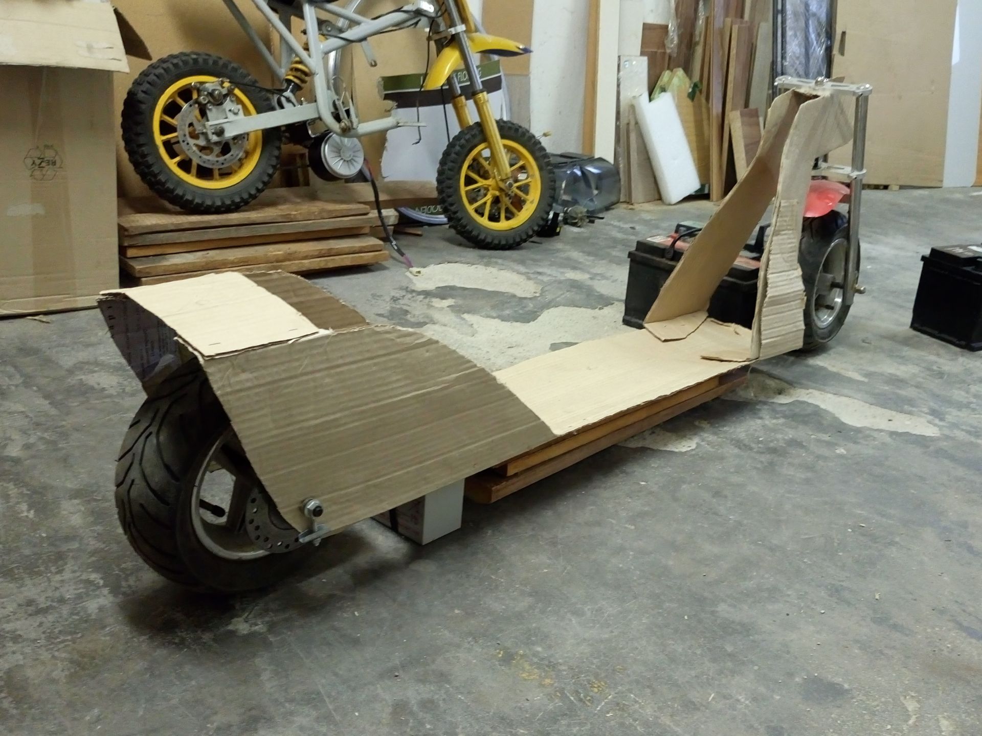

История этого самоката началась когда я строил дочке электромотоцикл "Лилимот". От минибайка оставались хорошие колёса , передняя вилка и ещё по мелочи и мне подумалось, что колёса для самоката то что надо. Дело в том, что популярный размер самокатов типа Xiaomi мне не очень нравится тем, что на них страшновато ездить, что является следствием маленького размера колёс и самого самоката, поэтому уже на 20-ти км/ч пропадает всякая уверенность (в завтрашнем дне :? ). Ну и дизайн конечно не цепляет. В принципе я вообще не знал , да и сейчас не знаю, нужен ли мне самокат и решил сделать быстренько (почти за годик :lachtot: ) самокат как я его видел тогда.
Требования были простые - что бы было похоже немного на скейт и немного напоминало яхту, эдакий сёрф на колёсах, ну и что бы было удобно стоять и приятно ехать. Из-за того, что не было уверенности в том что мне это вообще надо технику использовал примитивную и дешевую. Мотор постоянного тока на киловатт, контроллер , ручки , батареи 2 шт. по 36вольт, 10 ампер-часов, звуковой сигнал и задний фонарь- всё с Алиэкспресса. Передний фонарь и переключатель света- от Сергея ( Lu4) за что ему большое спасибо!

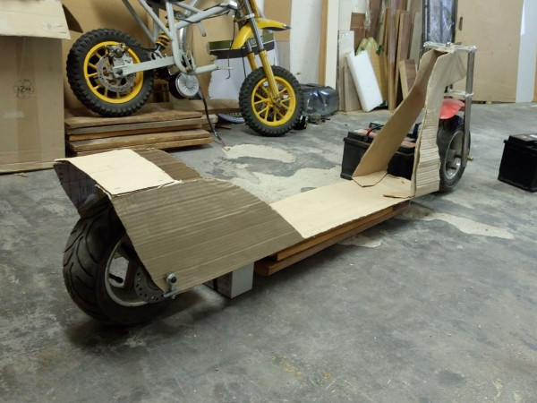

Начал я с картонного 3d моделирования

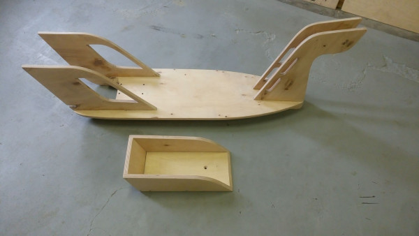

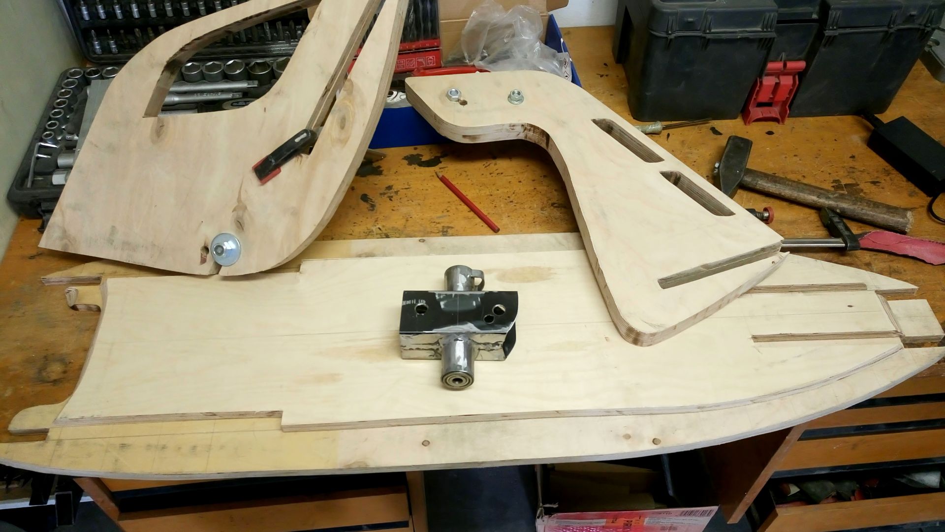

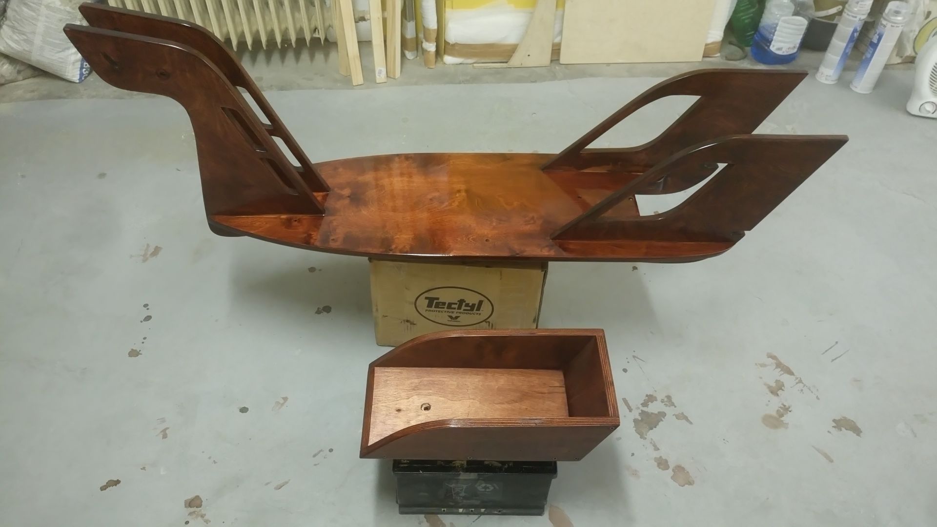

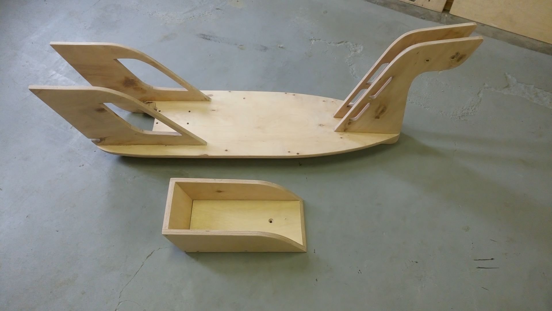

Товарищ подарил немного фанеры, пришлось поработать руками

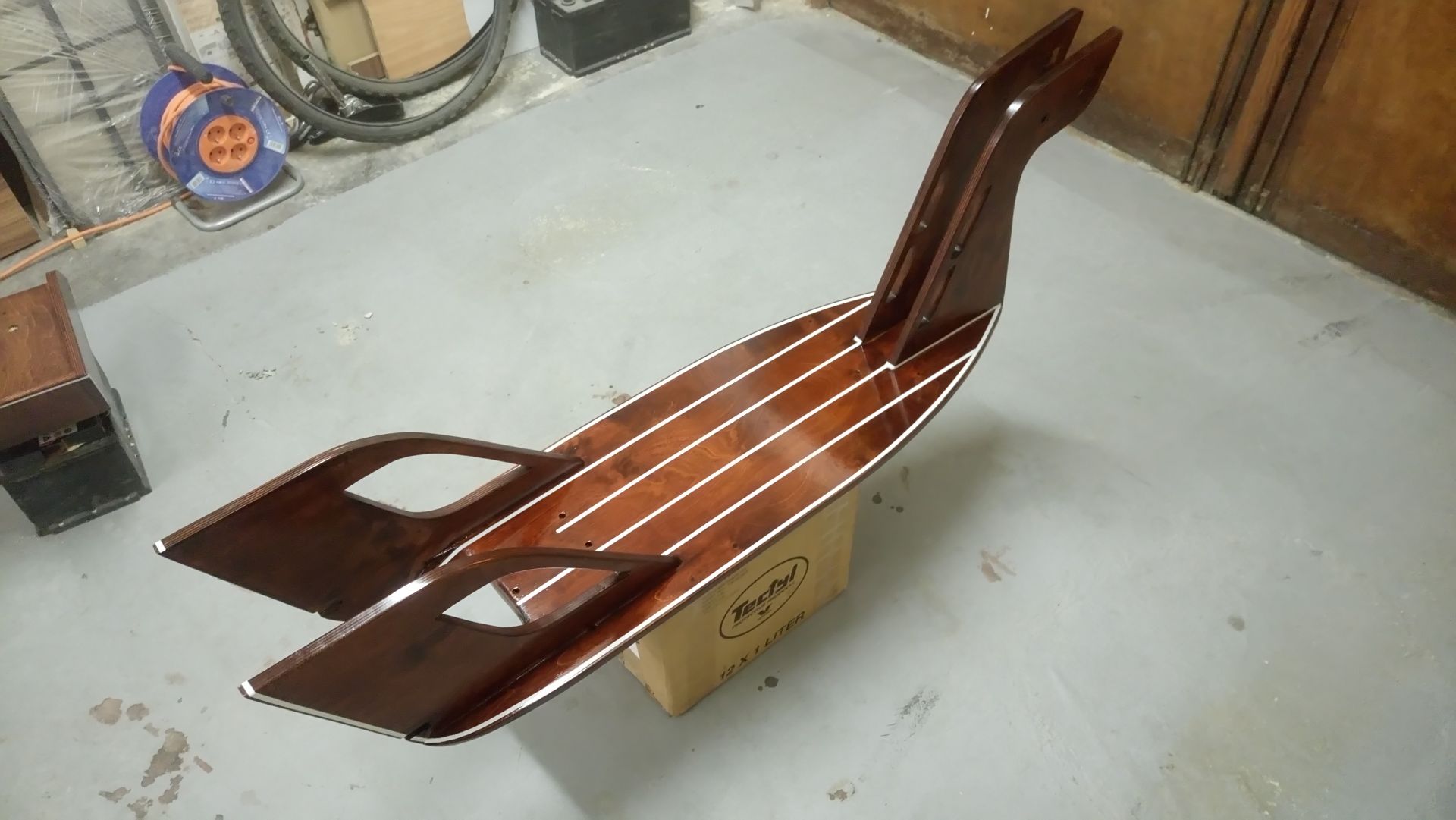

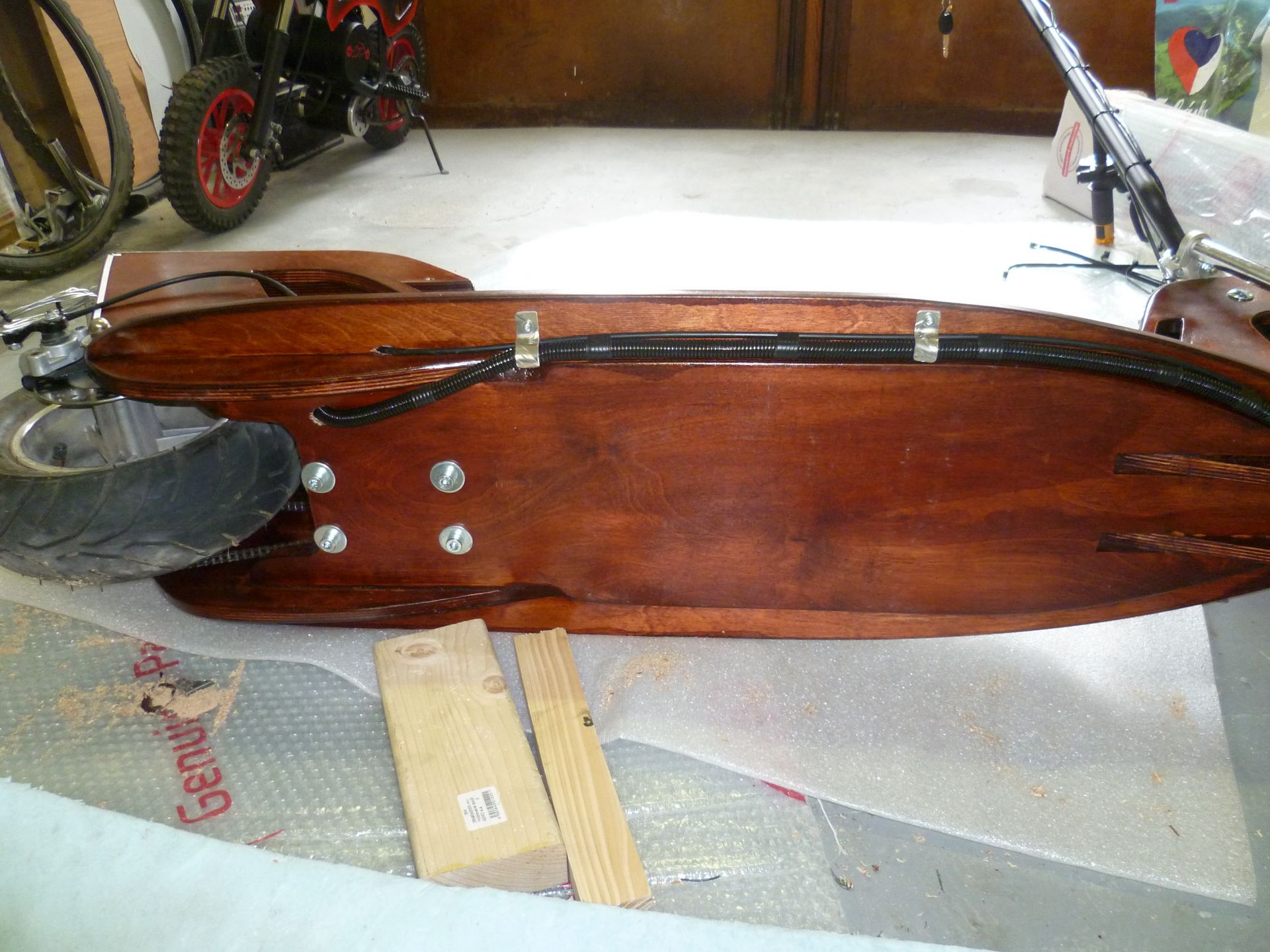

Когда деревяшки были готовы и пришла вся мелочёвка осталось всё собрать и сфотографировать.
P1070771.JPG [ 352.55 КБ | Переглядів: 17957 ]
P1070778.JPG [ 346.09 КБ | Переглядів: 17957 ]

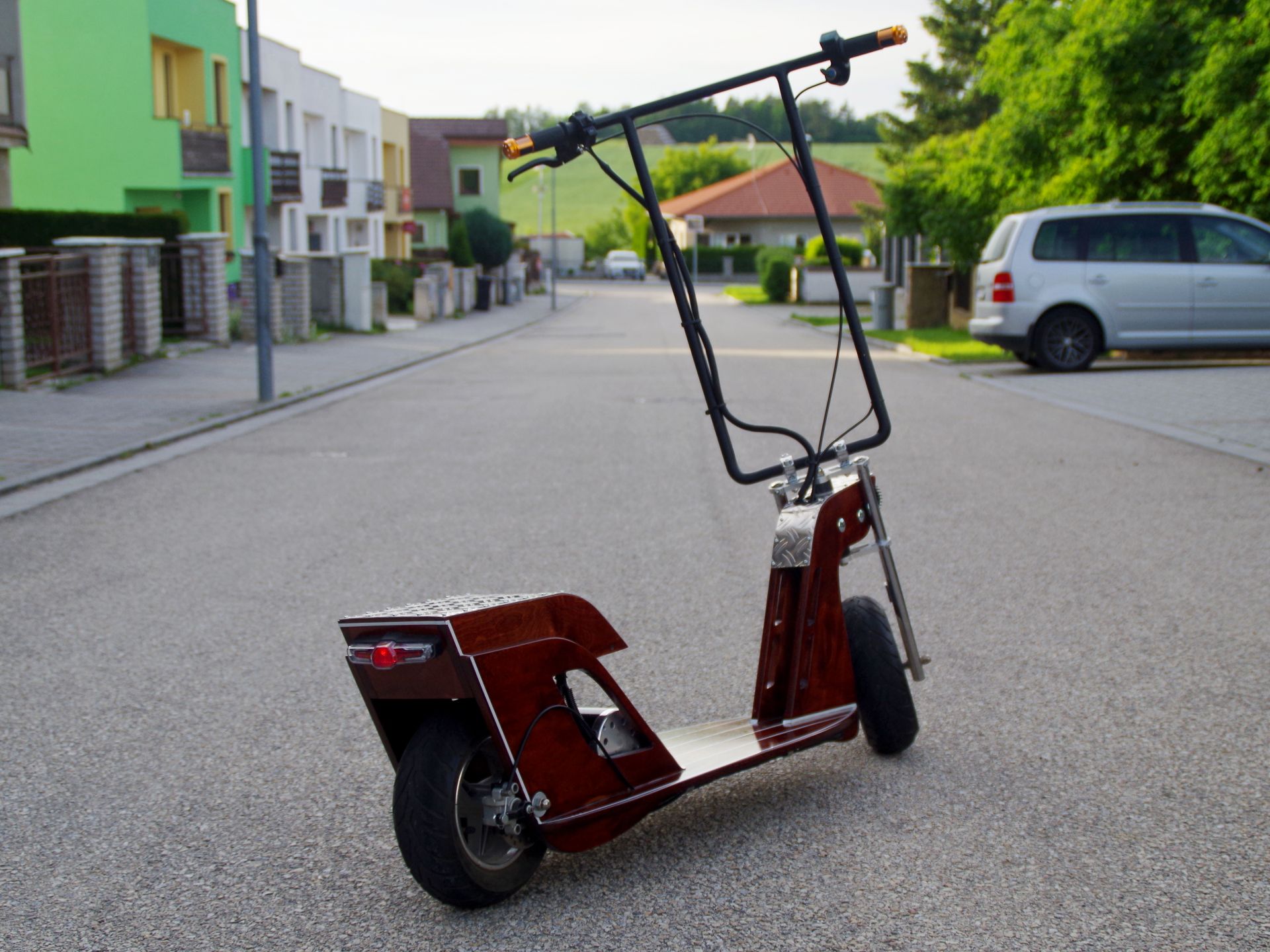

На самом деле, конечно я хорошенько покатался на нём ещё когда только собрал фанерные детали , без "марафета", света и т.д., что бы убедиться что он таки едет так как мне хотелось. Скорость по GPS получилась примерно 35 км/ч, едет очень стабильно, стоять за счёт большой ширины удобно. Руль сварил пока из обычной стальной трубы :ups: , надеюсь что это временный вариант, но на сколько времени не знаю. Ещё надо подобрать подходящий комплект гидравлических тормозов и щиток на переднее колесо. Если погода не подведёт постараюсь снять видео.

Олд скул аднака. Красиво вышло). Двигатель директдрайв или шестиренки?
http://controllers.emkit.net
 Заголовок повідомлення: Re: Электросамокат из фанеры от Olaff.
#106566Повідомлення 13 черв 2020, 09:14
Цепная передача.
#106572Повідомлення 13 черв 2020, 13:09
Звідки: Minsk, Great Litva
Стильно, но руль не совсем то.
#106575Повідомлення 13 черв 2020, 15:54
По геометрии он идеален, ехать очень удобно, но вот по дизайну я пока не знаю что бы хотел :?
#106583Повідомлення 13 черв 2020, 22:43
Может стоит в каком-нибудь графическом редакторе поиграться с размерами- углами. Попробовать по ширине заузить, как продолжение вилки.... Остальное всё очень классно смотрится.
#106587Повідомлення 14 черв 2020, 10:02
Редактор у меня всегда с собой, были бы бумага и карандаш))) А если серьёзно то высота руля, ширина и углы ручек-Ок, вопрос прежде всего у меня к материалу и способу крепления. Думал вообще сделать руль из дерева, но страшновато в плане безопасности. В общем пока надеюсь выделить время на переделку тормоза, а уж потом и до руля может доберусь.

... а с рулем да, надо «поиграться» :D , уйти от прямоугольной формы.
Даже если совсем просто - максимально сузить нижнюю планку (загибы начать впритык к креплению к вилке) и разойтись к верху на существующий «разлёт» ручек. Полученный треугольник будет менее тяжеловесным. И перемычку верхнюю тоже опустить ниже линии рукояток.
Может как-то так?!
