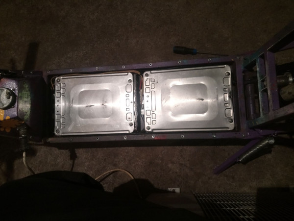

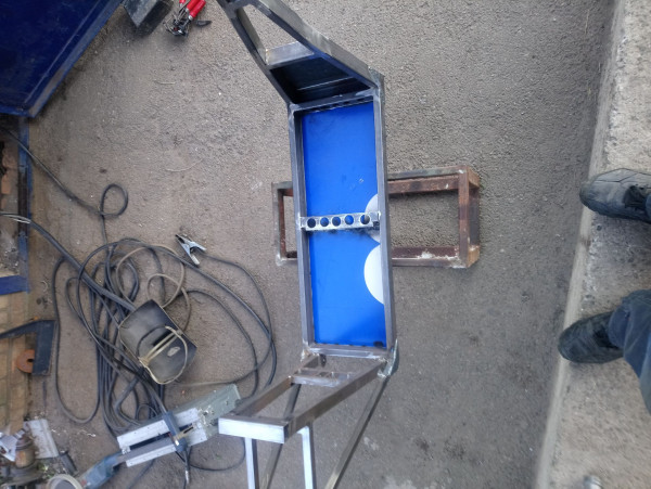

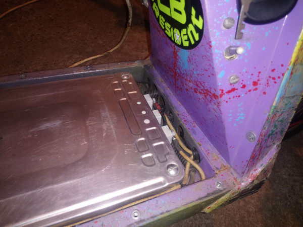

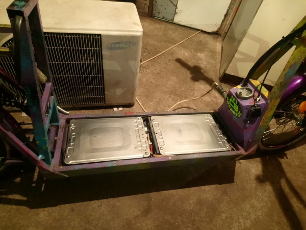

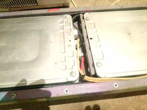

Зібрав сину самоката. Мотор колесо 24 вольти 350 ватт, акб з ніссан ліф, розполовинені, кожна "консерва"4s , разом 8 банок. Напруга заряду 33 ольти. Мотор колесо переднє, встановлено ззаду. Зарядка елтек смпс 1000, струмом 13 ампер. Контроллер з заводу налаштований на струм 17 А, шунт трохи загрубив, максимум 22 А. Постійно їздимо на максимальному струмі. Хоча можна круїзконтролем виставити струм 12-15 Ампер, і так їхати. Але акб вистачає на день. Тому економ режиму немає. В контроллера всі зайві дроти випаяв. Лишились тільки круїз, гальма, обмеження швидкості. БМС відсутня. Реально ще не разу не розрядили акб менше 28 вольт.

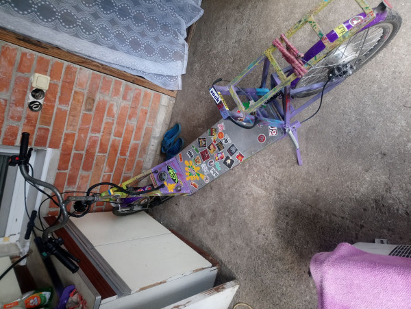

За зовнішній вигляд і фарбування, відповідає власник. Йому так подобається

передня вилка 24 дюйми, а колесо 20, бо 20 вилку у нас в магазинах не знайшов.
