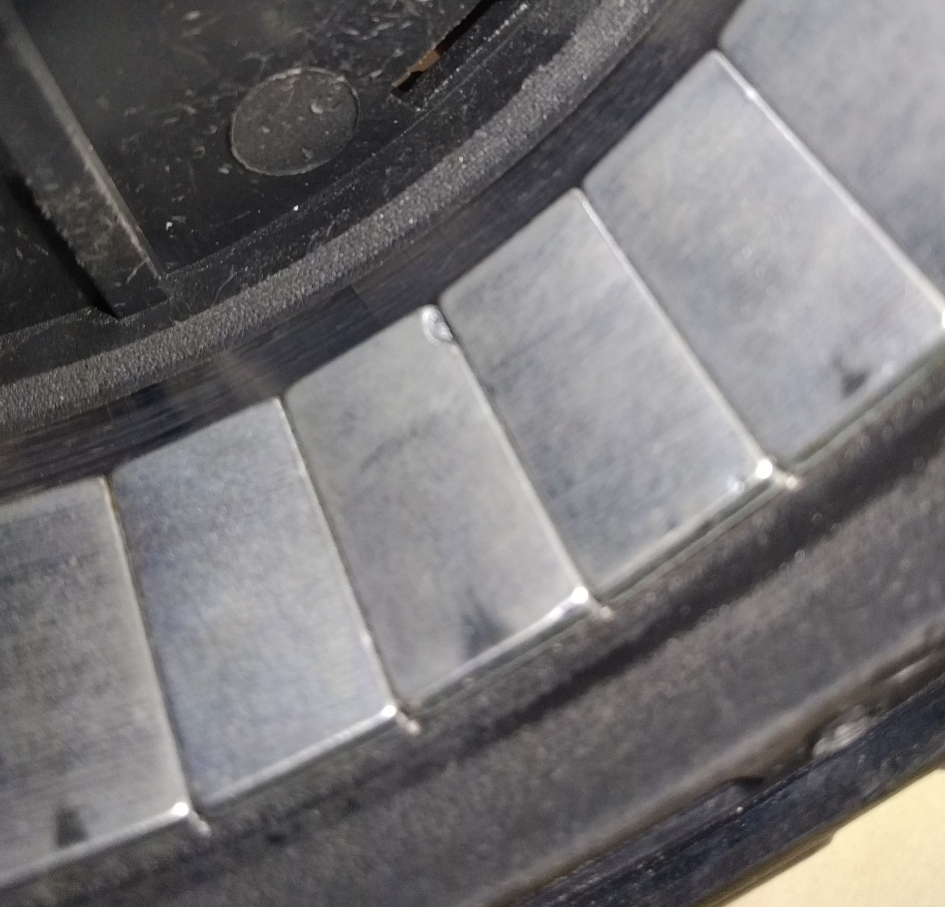

Маленький скол не може бути причиною?
На платі керування світлодіодною підсвіткою погана пайка була живлення, думаю через те підсвітка блимала на відео. Але я так розумію на роботу колесо то не впливає.
Ще була маленька кулька пінополіетилена (з пакування мабуть), думаю теж не може бути причиною.
