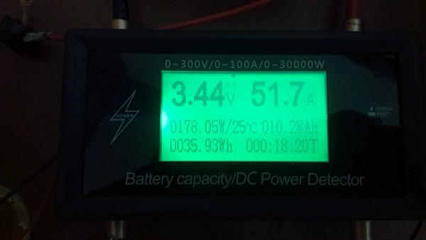

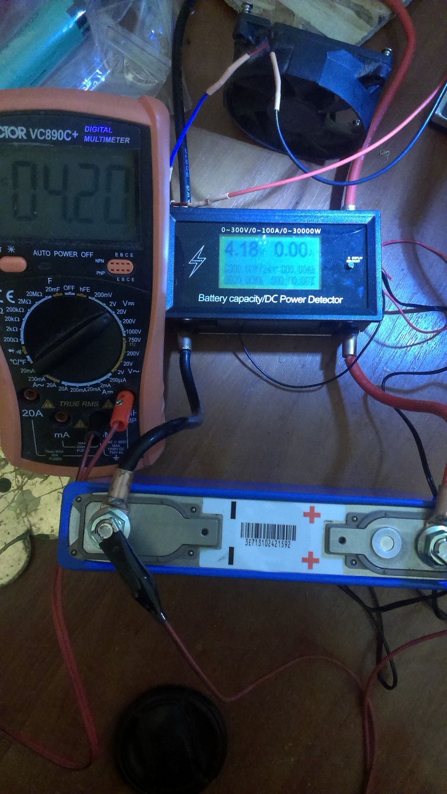

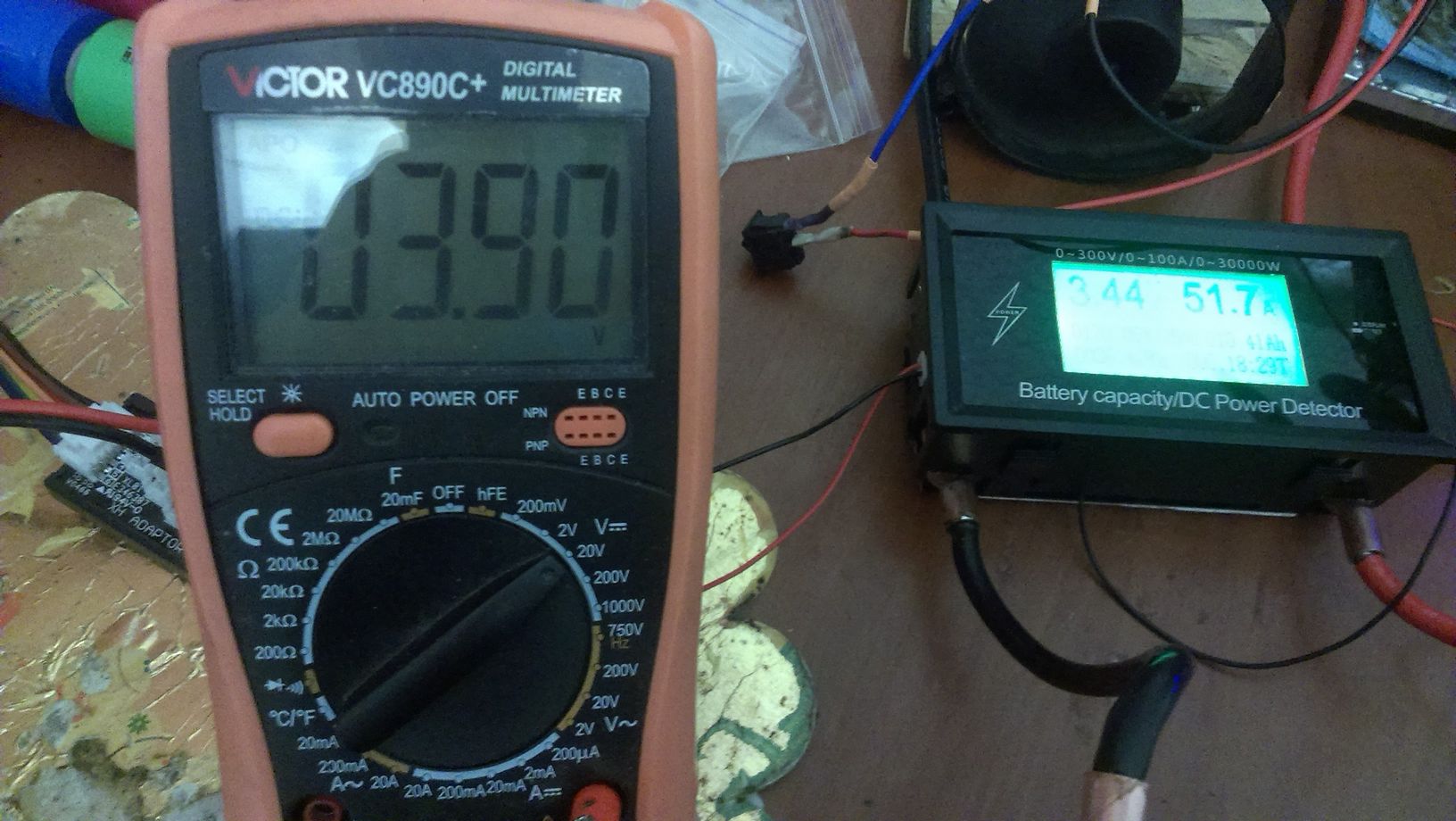

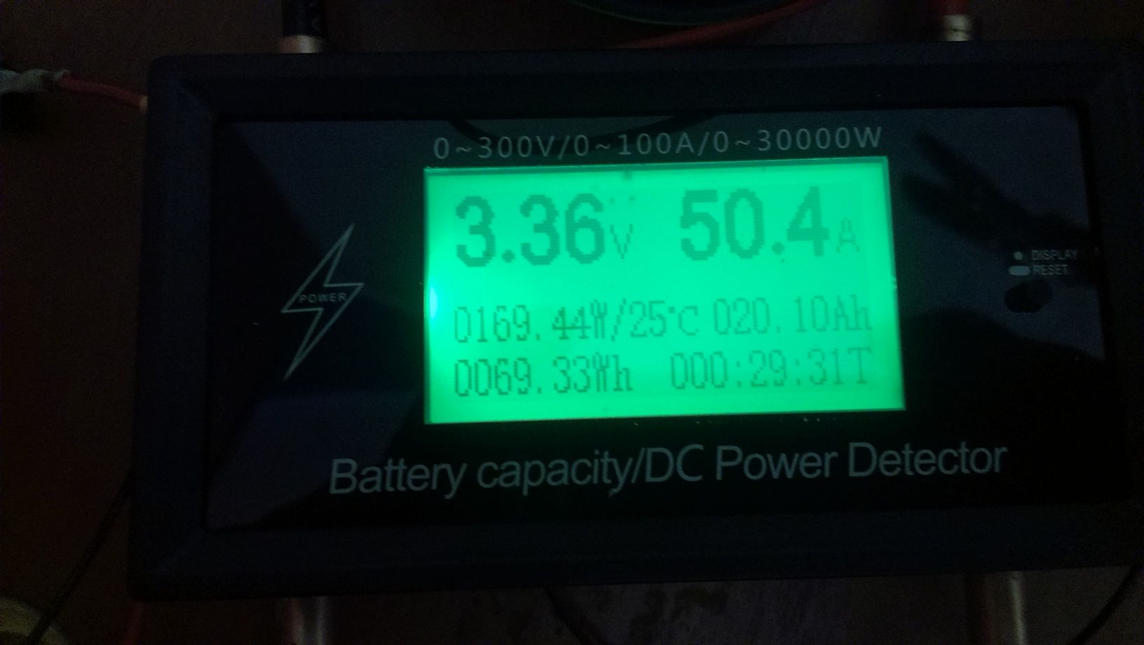

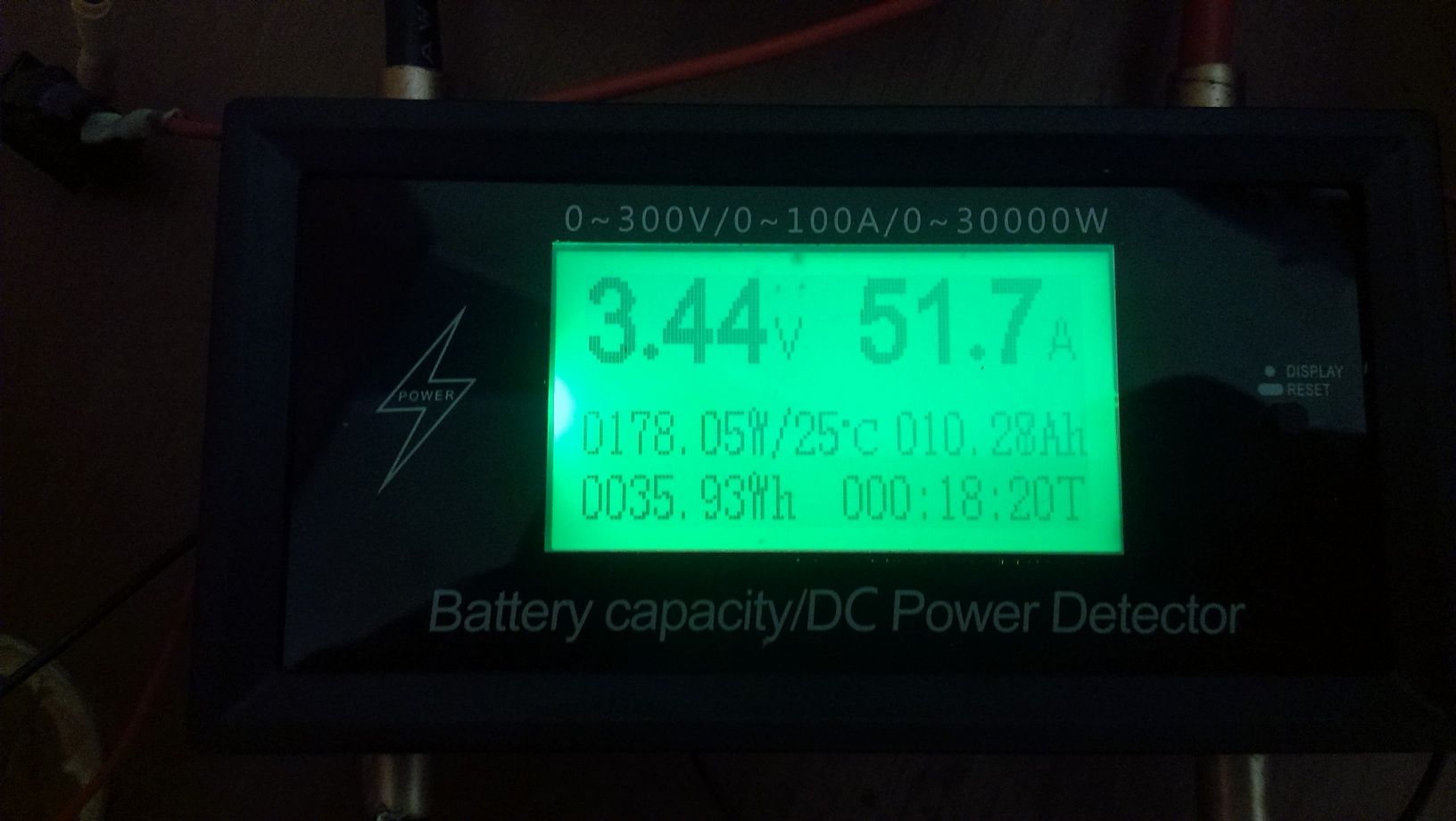

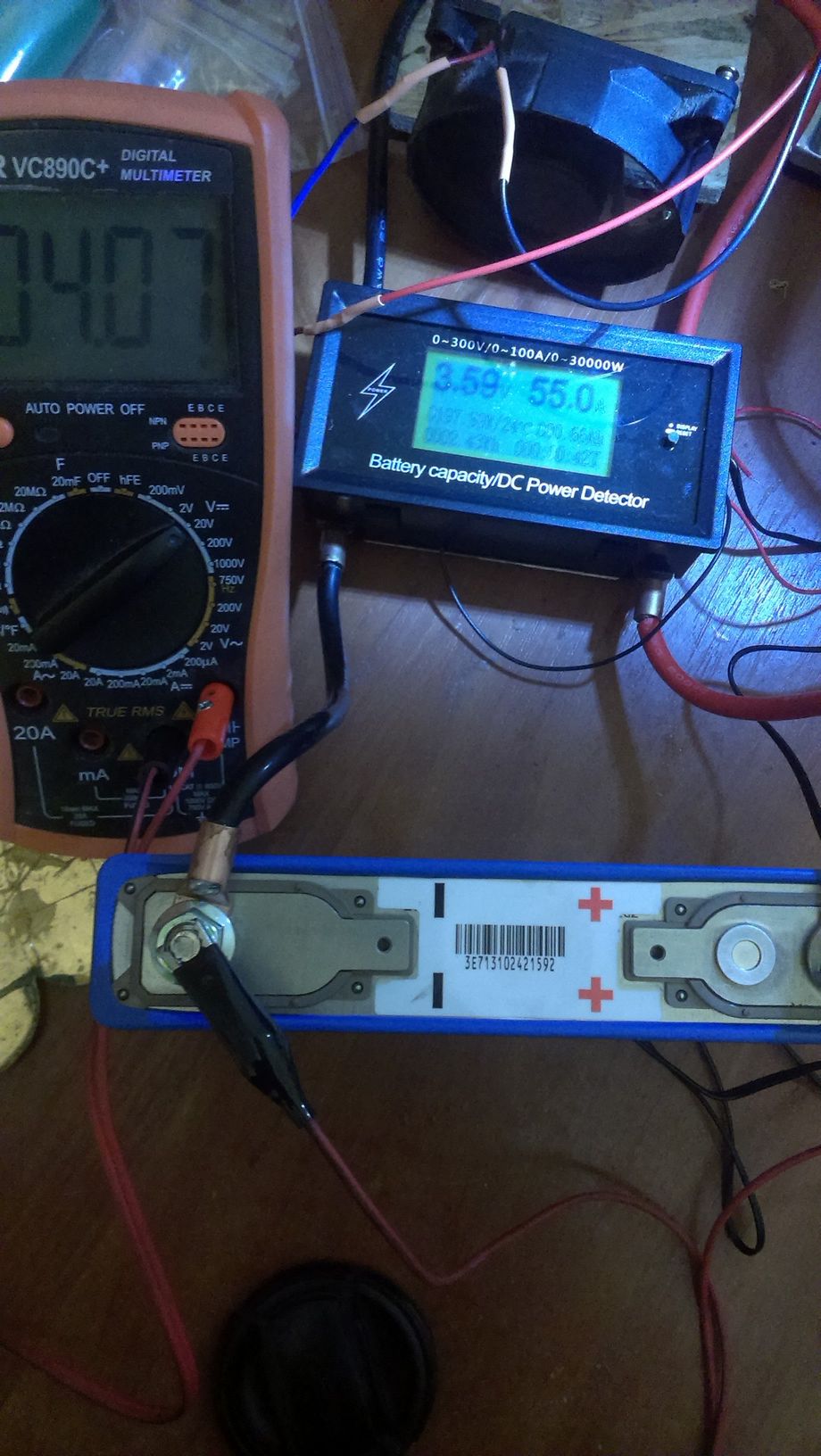

Результат первого теста
Коментарій до файлу: Начало теста
IMAG1845.jpg [ 1014.73 КБ | Переглядів: 8318 ]
Коментарій до файлу: Нагрузка 55 Ампер
IMAG1846.jpg [ 976.35 КБ | Переглядів: 8318 ]
Коментарій до файлу: Скачано 10Ампер
IMAG1849.jpg [ 1.83 МБ | Переглядів: 8318 ]

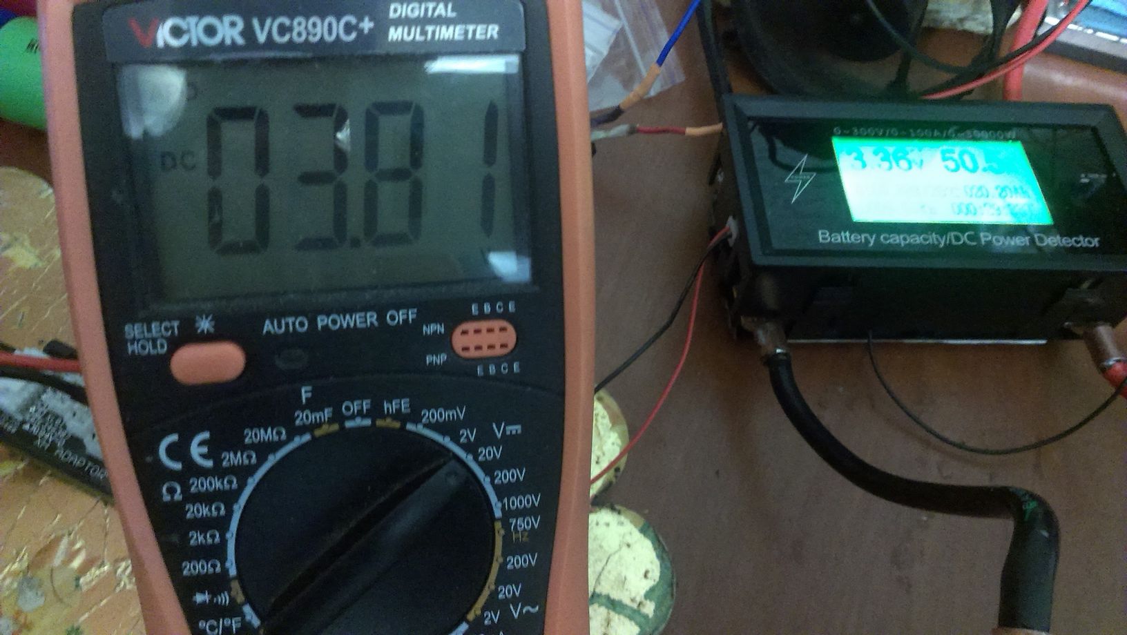

Коментарій до файлу: Напряжение на АКБ
IMAG1850.jpg [ 1012.95 КБ | Переглядів: 8318 ]

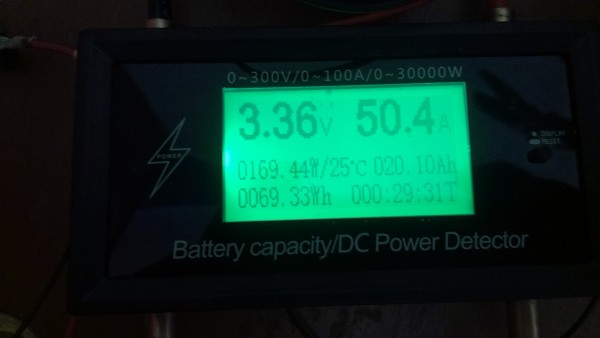

Коментарій до файлу: Скачано 20 Ампер
IMAG1851.jpg [ 1.76 МБ | Переглядів: 8318 ]

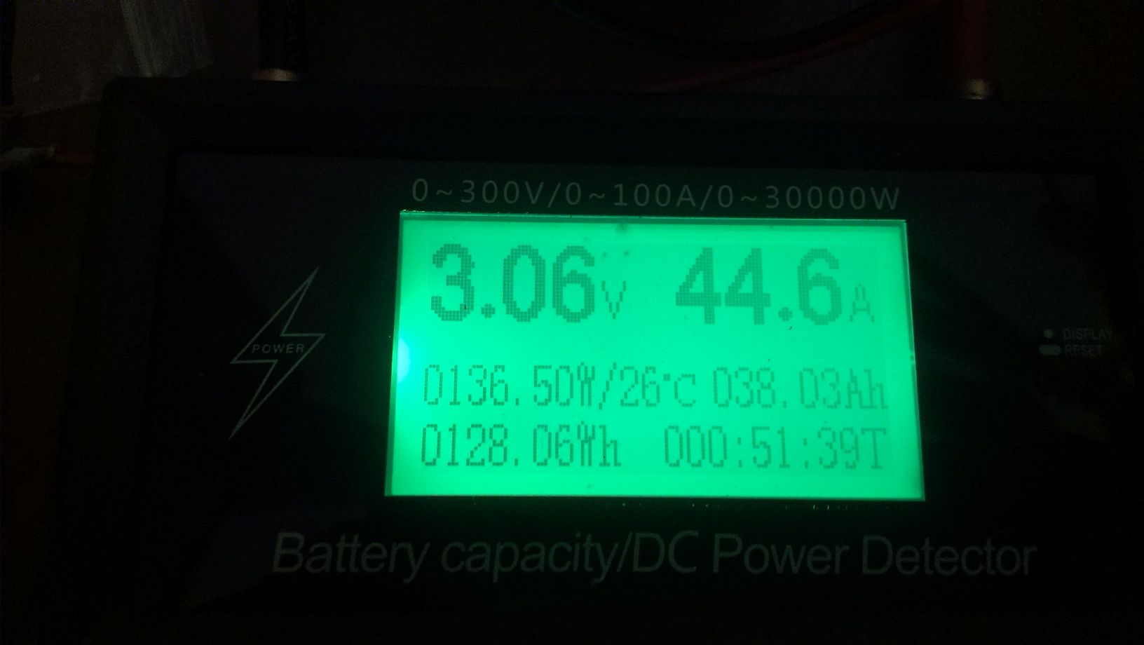

Продолжение ячейка 40AH
Коментарій до файлу: Скачано 38 Ампер
IMAG1856.jpg [ 1.79 МБ | Переглядів: 8317 ]

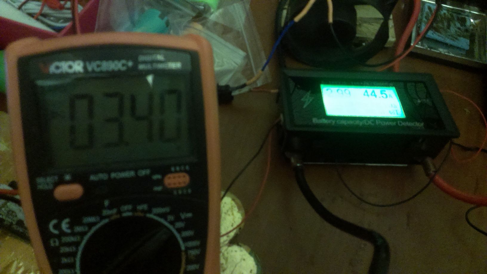

IMAG1857.jpg [ 883.39 КБ | Переглядів: 8317 ]

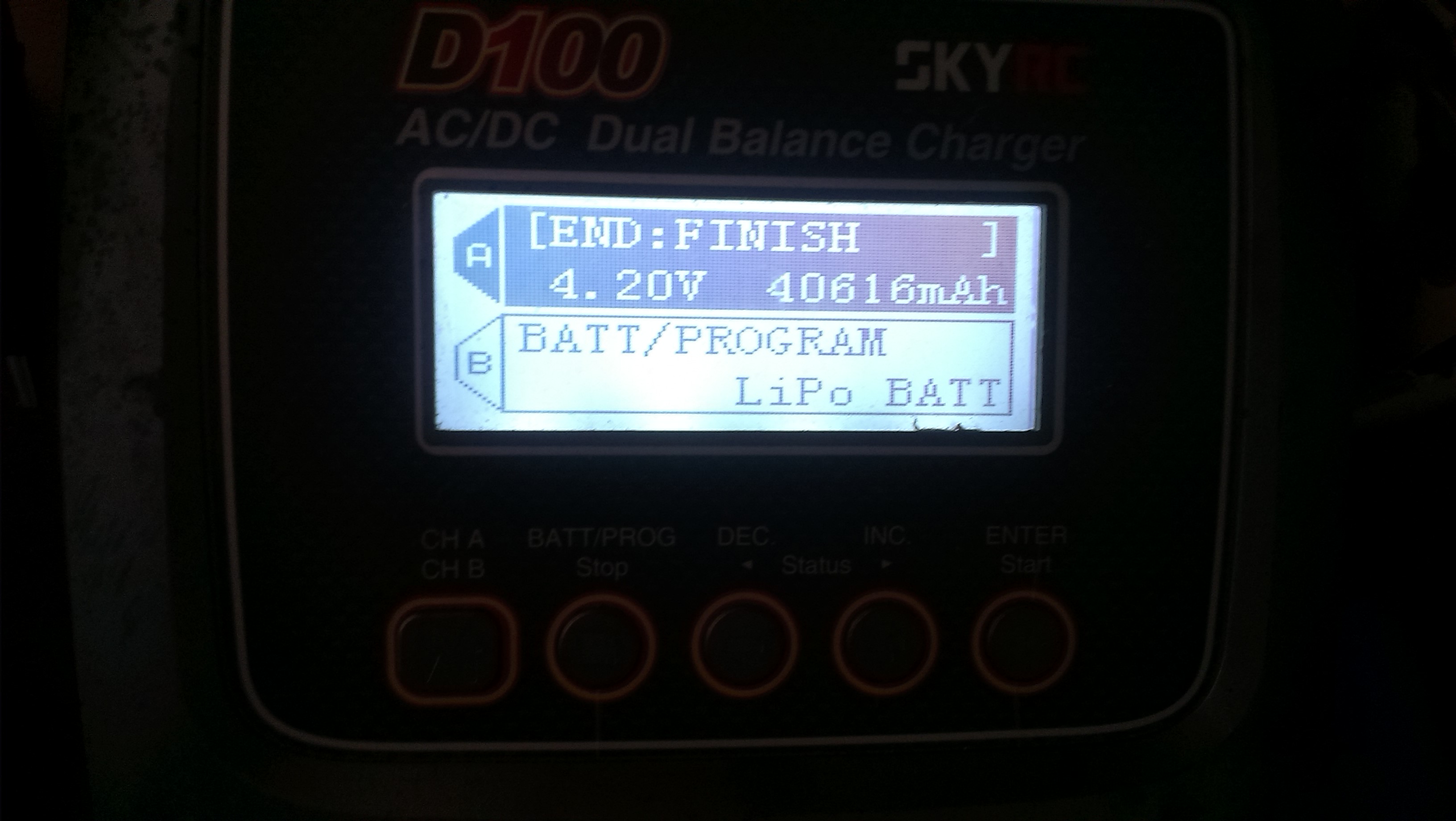

Коментарій до файлу: Залито после разряда
IMAG1861.jpg [ 535.13 КБ | Переглядів: 8317 ]

Ячейка нагрелась от 24 градусов до 26
 Заголовок повідомлення: Re: помогу приобрести ячейки YUASA 50AH LEV
#67447Повідомлення 09 жовт 2018, 10:54
Автор зачем заряжаете их до 4,2В если емкость указана в диапазоне 4,1-2,75В? Максимальное напряжение 4,1В, а 4,2В разрешено вообще на время 60милисек!
#67449Повідомлення 09 жовт 2018, 11:29
Звідки: Киев обл.
Дякував (ла) 1 Подякували 13
Так и было зарядил полностью и сразу на разряд. Хотелось проверить .
Правда разница между 4.1 и 4.2 где то 0,6 ампера.
