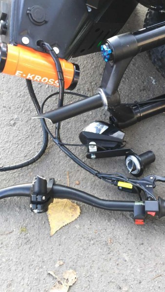

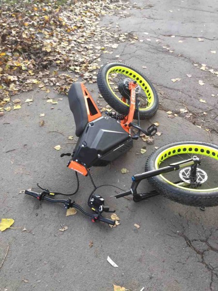

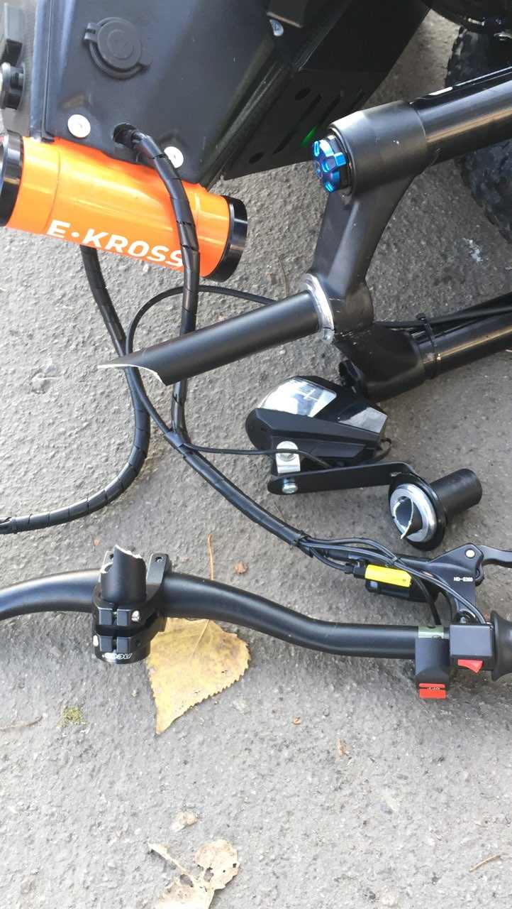

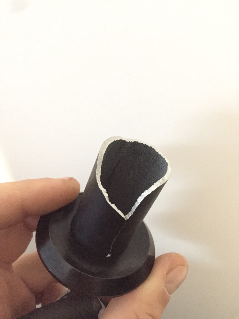

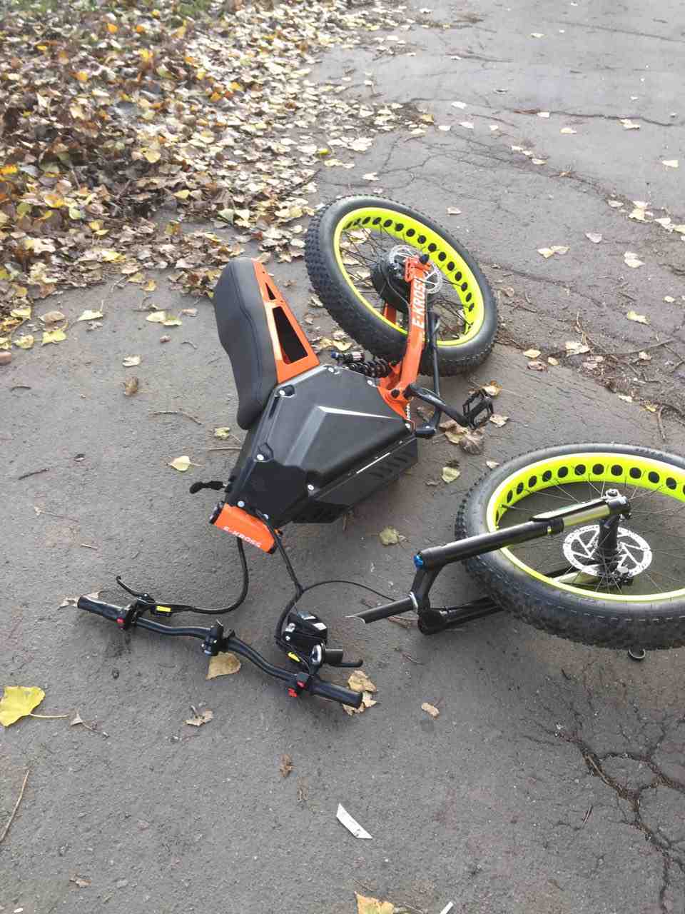

Тут така ситуація сталась, вирішили поділитись нею з вами :)
Виготовили та відправили недавно Fatbike власнику, який був дуже задоволений покупкою. Покатались з ним по нашому місту, провели екскурсію, поспілкувались, все було чудово, всі задоволені. Покупець зі своїм новим "залізним" другом поїхали додому, а наступного дня, зранку нам приходить повідомлення з фото 8O , ми були в шоці) І досі не знаємо, як таке могло статись) Вилка дорога, якісна DNM USD 6 вартістю в 500$. І як так могла зломатись не відомо, при чому не нижче стакана, а вище) Клієнт каже, що просто їхав і вискочив на маленький бардюр, але як видно на фото бардюру майже не видно. Одним словом, приїхав байк назад до нас і ми ставимо вилку від пітбайка :D Скоро буде фото
Можливо у вас, шановні форумчани, є версії, як так могло статись? :D Не було в нас ще такої ситуації)

#70151Повідомлення 22 лист 2018, 15:12
Силумин материал?
Может слегка перетянут был?
http://controllers.emkit.net
#70153Повідомлення 22 лист 2018, 15:17
шток вилки заявлен скорее всего как "магний" ?
А в реале - китайский силумин.
Я свою выбирал только со стальным штоком и стальными ногами, да тяжелая,
Сантур Дура, но я в ней уверен.
#70154Повідомлення 22 лист 2018, 15:19
Звідки: Тернопіль
Дякував (ла) 6 Подякували 29
Мій електротранспорт: E•KROSS
Yurij писав(ла):
Силумин материал?
Матеріал: AL-6061
Можливо шток був надто довгий, багато кілець, але ми не перший раз так робимо.

#70156Повідомлення 22 лист 2018, 15:27
Звідки: Тернопіль
Заявлено, як AL-6061
Ну, на жаль, для FATbike дуже малий вибір вилок, а нормальних так взагалі майже немає. Але ми знайшли вихід, вилка від пітбайка підходить майже ідеально
ekrossbikes@gmail.com
facebook.com/ekrossbikes
instagram.com/ekrossbikes
ekrossbikes.com
#70157Повідомлення 22 лист 2018, 15:34
может быть сыграла еще не опытность байкера, с непривычки всю нагрузку удара принял на жестко зафиксированные руки, не успев расслабить суставы в момент наезда на бордюр.
У меня в детстве подобное было,влетел в яму,и сломал болты фиксирующие руль на Карпатах.
#70158Повідомлення 22 лист 2018, 15:37
Звідки: Тернопіль
Скоріше за все так і було, бо власник високий і міцної будови тіла
