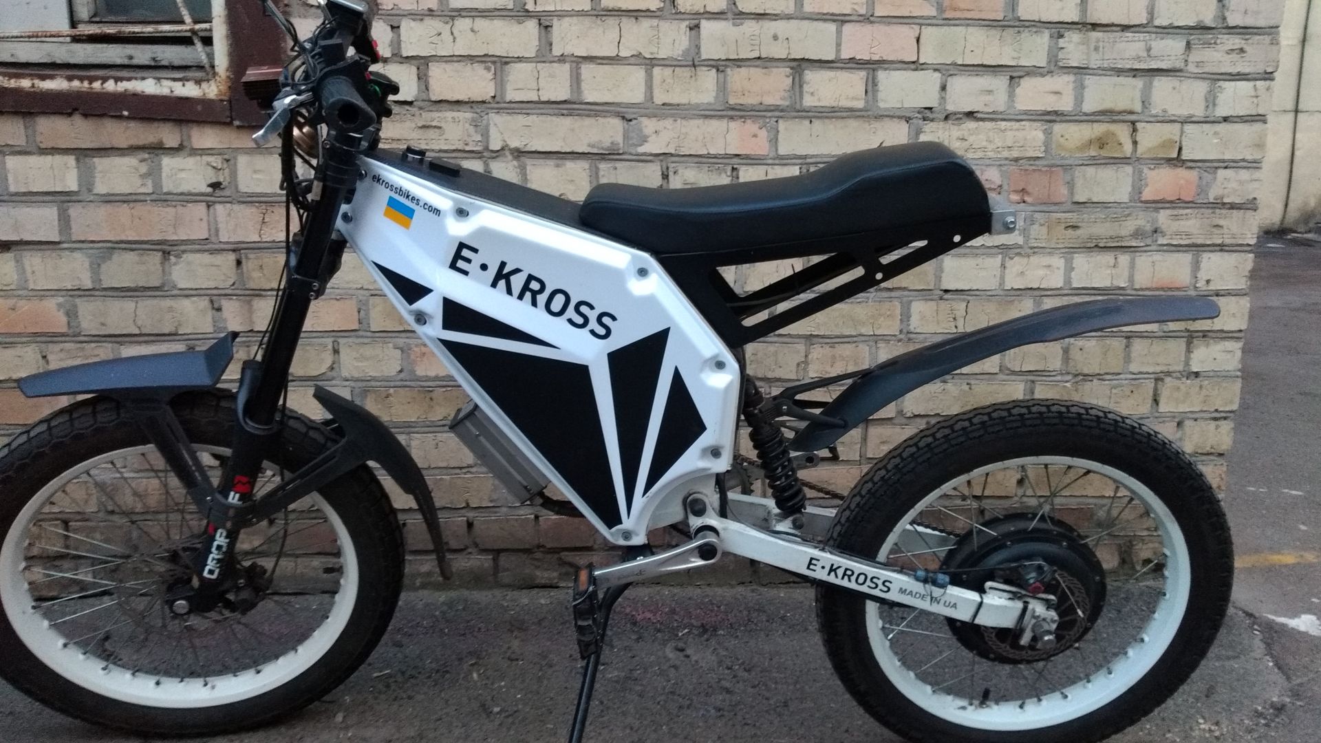

#102355Повідомлення 04 квіт 2020, 07:52
Правління клубу
IMG_20200403_192045857.jpg [ 341.23 КБ | Переглядів: 9469 ]
Не прошло и года ( в буквальном смысле) и новые крышки установлены. Пришлось слегка доработать кувалдой шатуны, чтобы не затирали новые крышки :)

#102411Повідомлення 04 квіт 2020, 21:58
voraks писав(ла):
Кстати, если с такими крышками уронить байк на бок (упасть), то шатуны из-за солидного веса байка прогибаются, цепляют крышки и это мешает доехать до места где можно поремонтироватся )
