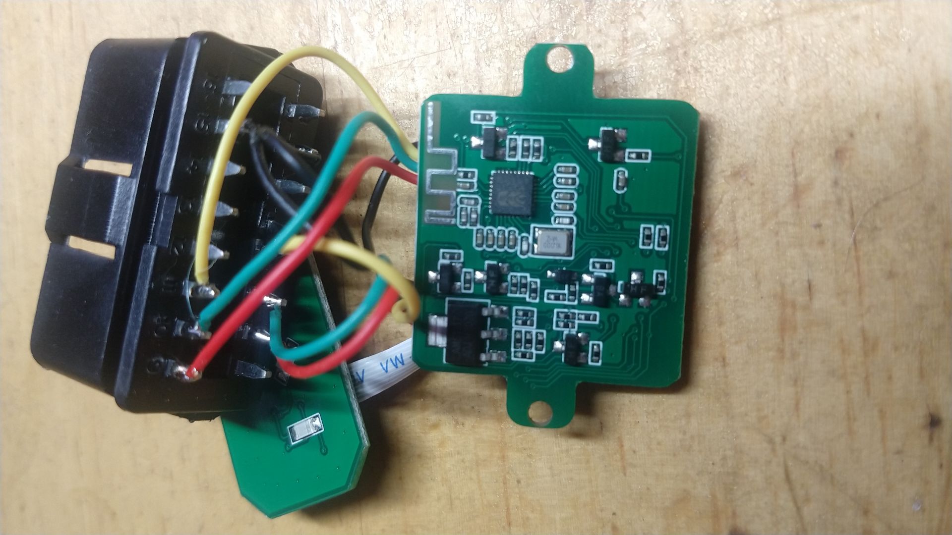

Добрый день.
Подскажите, после установки нештатной магнитолы начал мигать пробег. Что бы сделать согласование, купил желтый адаптер - не помогло. Сейчас завелся у меня Konnwei KW902. Про него в шпаргалке говорится, что может потребоваться удалить терминатор. Кто делал с ним эту процедуру? При вскрытии девайса оказалось, что пины 6 и 14 не задействованы. Что еще можно сделать?

Egen писав(ла):
Включаете адаптер между ELM327-или-что-у-вас-там?
Все делали. Ничего сложного, полно фоток в Инете что именно выкусить.
Интересно, а какие ж тогда "задействованы"?!?! 8O Если 6/14 это стандарт на OBD-2.
Будьте внимательны, там по-моему нумерация выводов "внутри" и снаружи разъёма -- зеркально.
Gray©at.

#124579Повідомлення 06 січ 2022, 16:16
Звідки: украина, Киев
Мій електротранспорт: Fiat 500E
В том то и дело, что не нашел. Можете в ссылку тыкнуть?
Да действительно. Спасибо большое. Внутри разъем тоже пронумерован. Внешним 6 и 14 соответствуют 3 и 11 на нумерации внутри разъема.
Правда, легче от этого не становится. Что выкусывать - непонятно.
Выглядит оно так:
