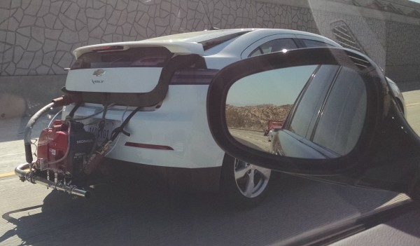

Chevrolet Volt з генератором 8O :ugly: :doh:
3thlszv.jpg [ 395.21 КБ | Переглядів: 14993 ]
