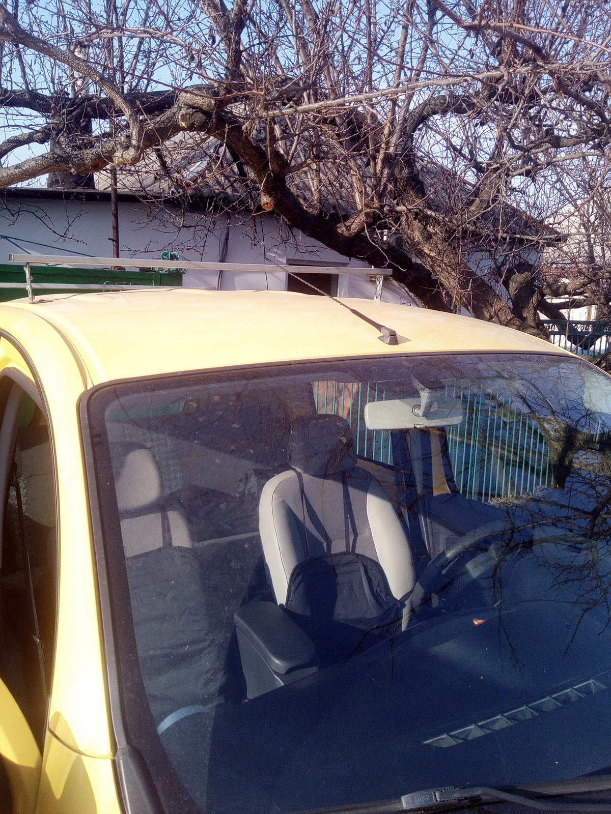

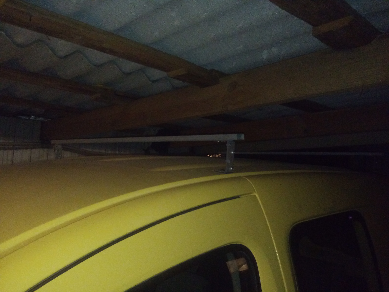

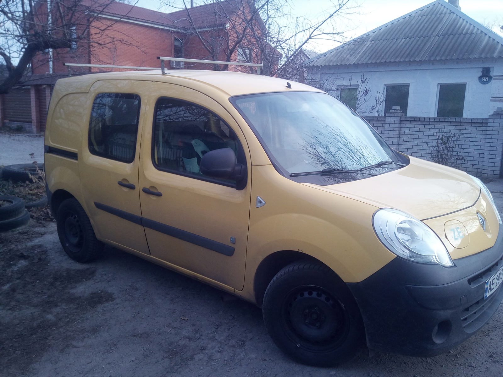

Если кому-то понадобится багажник на крыше, его можно изготовить самому из оцинкованной квадрат трубы. Приобрел в Эпицентре 2,5м, разрезал пополам, закрепил в стандартные отверстия на крыше с помощью 8 Г-образных уголков и метизов. И не требуется платить 2000 грн. за багажник на крышу.

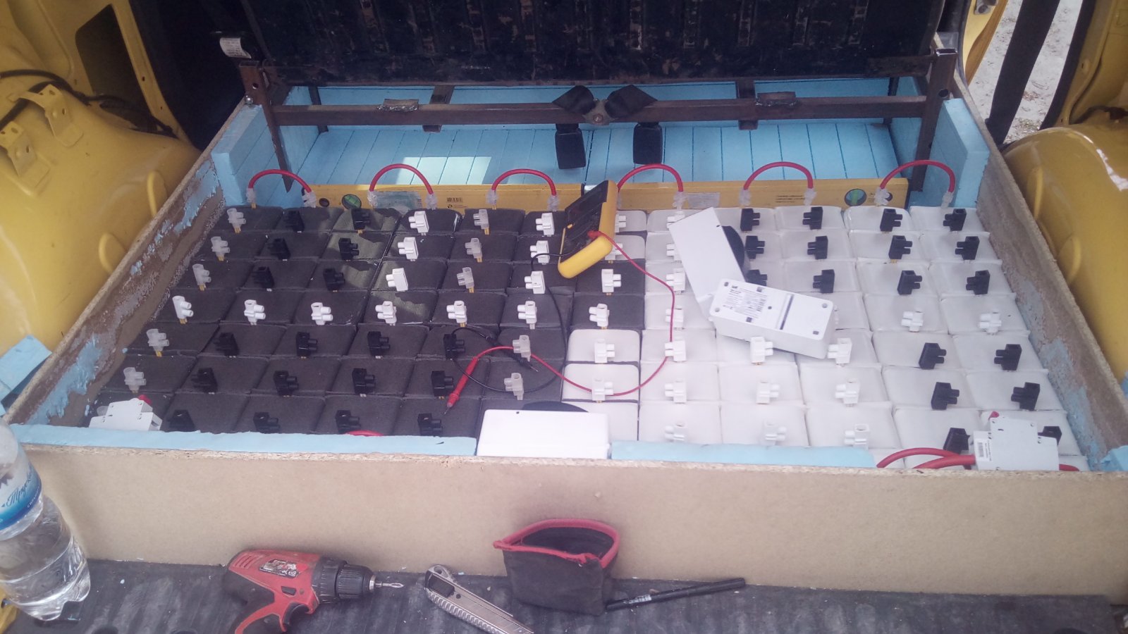

Давно не писал.
Потеплело.
Занялся машиной. Пока карантин меньше работы. На прошлой неделе протянули от основной ВВБ кабель в багажник для второй батареи руками знающих людей :D {!_!}.
Сделал короб в багажнике и разместил батарею.
Балансиры заказал у Романтика.
Собрал, сейчас тестирую.
