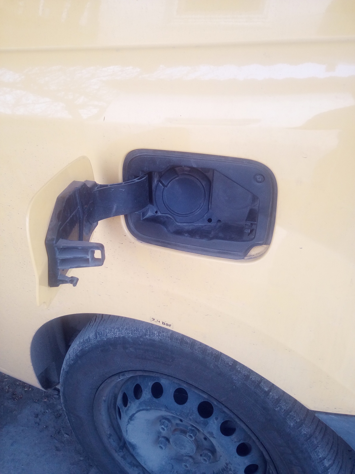

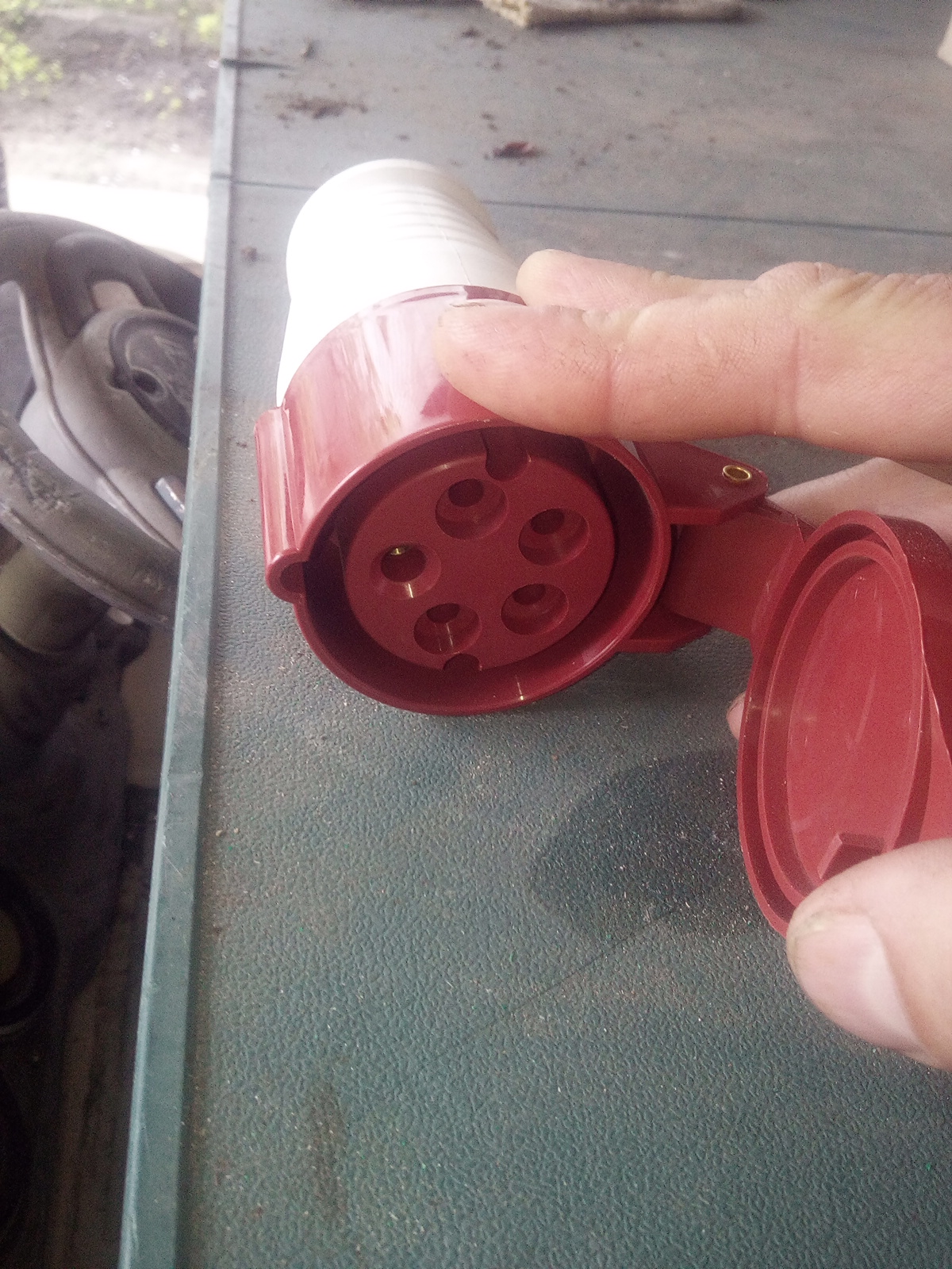

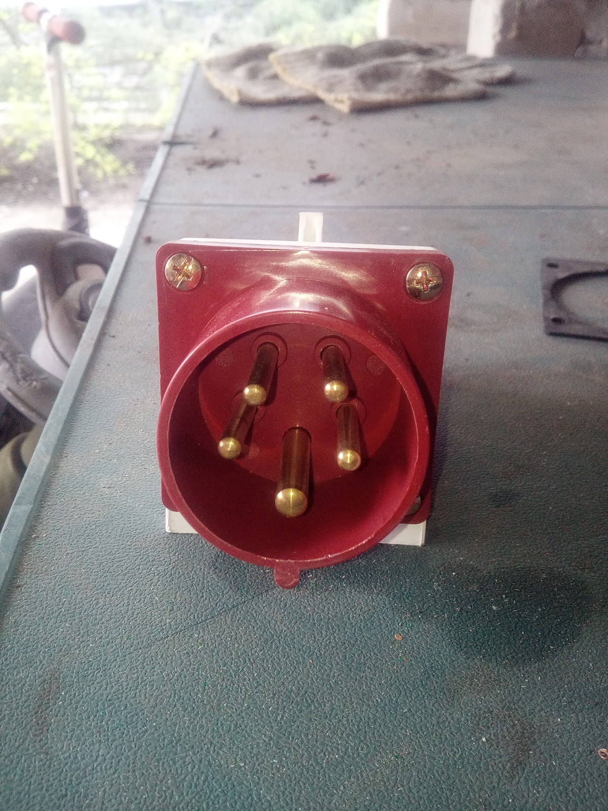

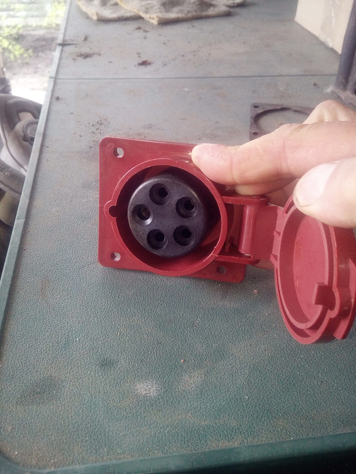

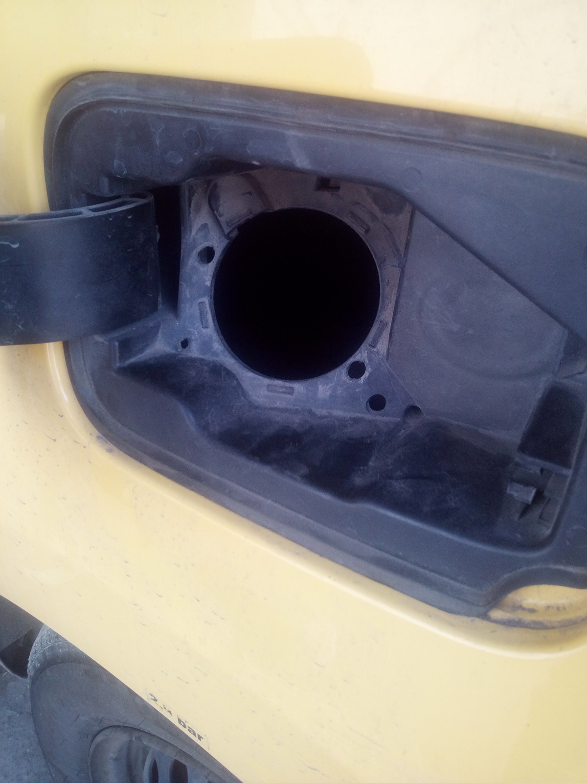

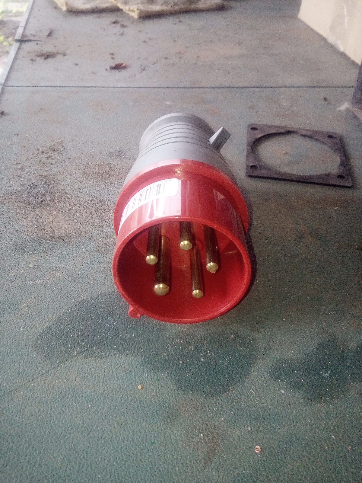

По существу, задумываюсь как правильно сделать зарядку от 3х фаз общепрома. Поставить в лючок вилку или розетку или ваобще вилку на длинном шнурке который будет прятаться под подкрылок?

Лучше розетка Type 2.
Безопасней, и совместимо с общественными зарядками.

Тип 2 хочу посадить как дополнительный удлинитель на вилку общепрома, заказал у Алексея с нашего форума: viewtopic.php?f=35&t=1344&start=165
