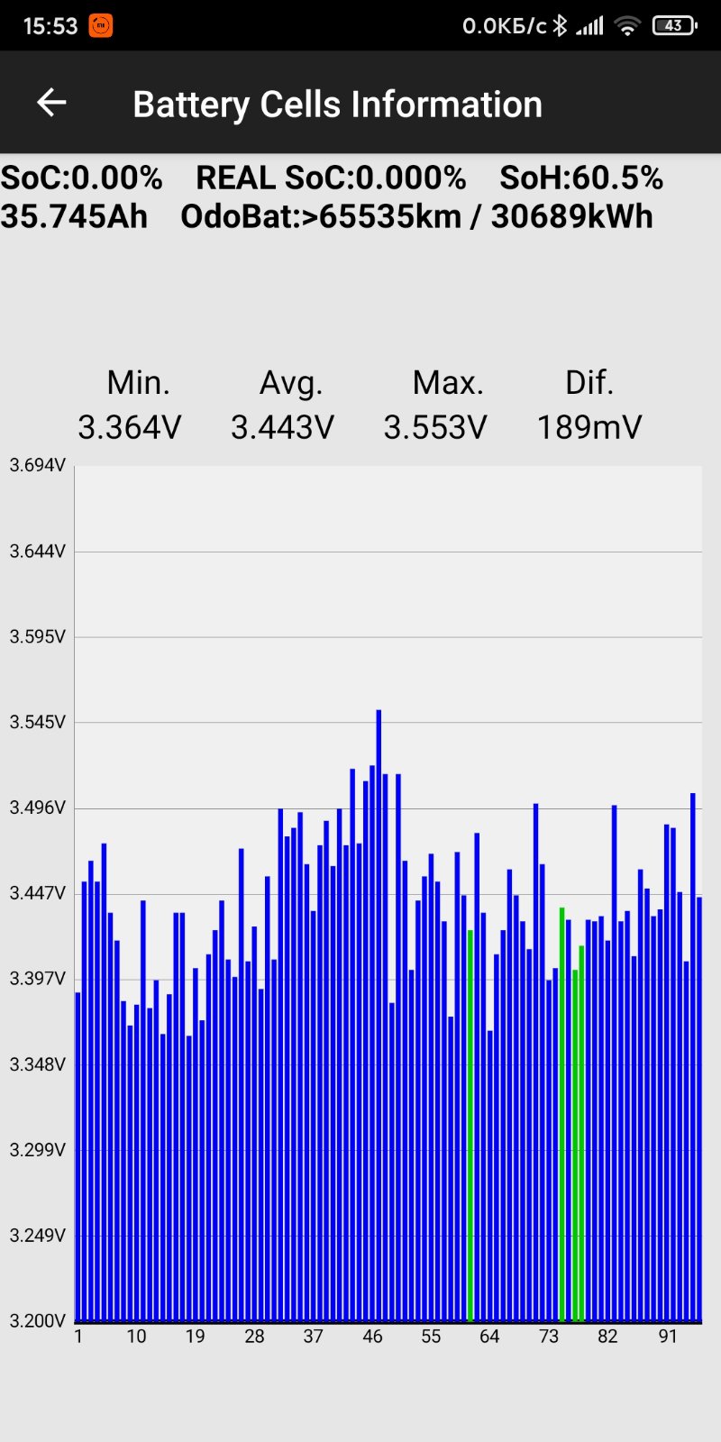

Звідки: днепр
Вот на розряженой батареи
изображение_viber_2019-12-01_17-55-37.jpg [ 153.07 КБ | Переглядів: 15534 ]
Думал добавить но как? Какой балансир ставить на на батрею с вольта и подсоеденить паралельно до датчика тока?

alex_fear писав(ла):
Да, печально. Наши батарейки тоже такое ждёт. :cry: Какими токами заряжаете свою машину?
По поводу второй батареи, те кто знают не скажут... А мы можем только догадываться. Балансир от Романтика вполне подойдет, подключать параллельно батареи основной силовыми контактами к + и - основной батареи.
