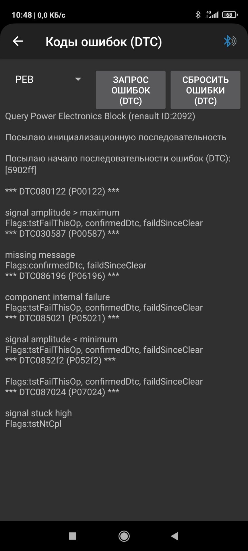

на ходу выбивает ошибку
STOP
Electric failure DANGER
от сети машина заряжаеться,
машина иногда едет дальше , иногда рубает все с магнитолой и не едет, после перезапуска едет с ошибкой, после остановки и закрытия минут на 10 ошибка пропадает, закономерности нет, может день без ошибки катать , а может каждых 5 мин выскакивать, 12 волт акум проверяли заряжали,
Screenshot_2021-02-26-10-48-44-706_lu.fisch.canze.jpg [ 129.8 КБ | Переглядів: 6250 ]

Явная проблема прогнившей проводки.
