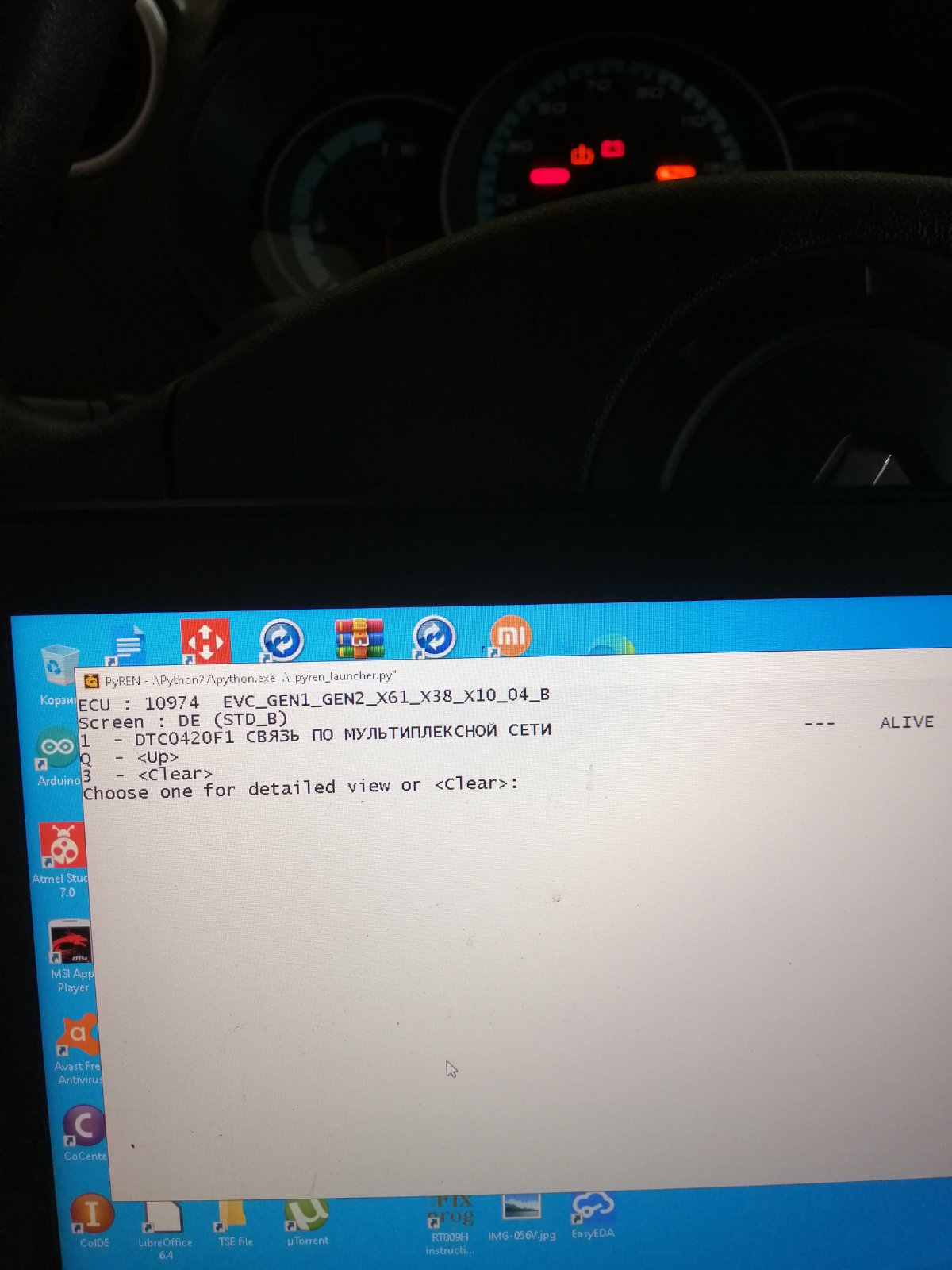

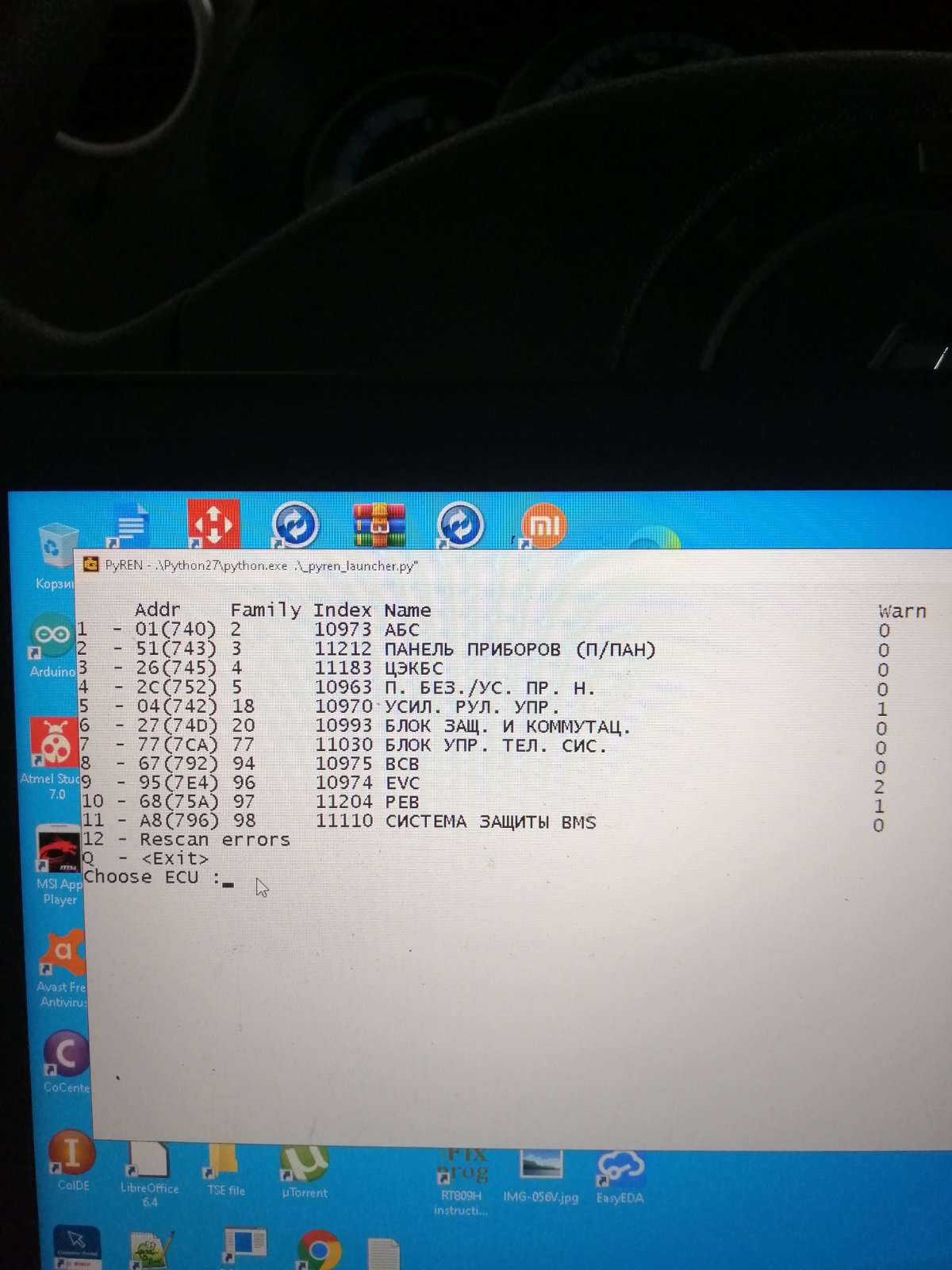

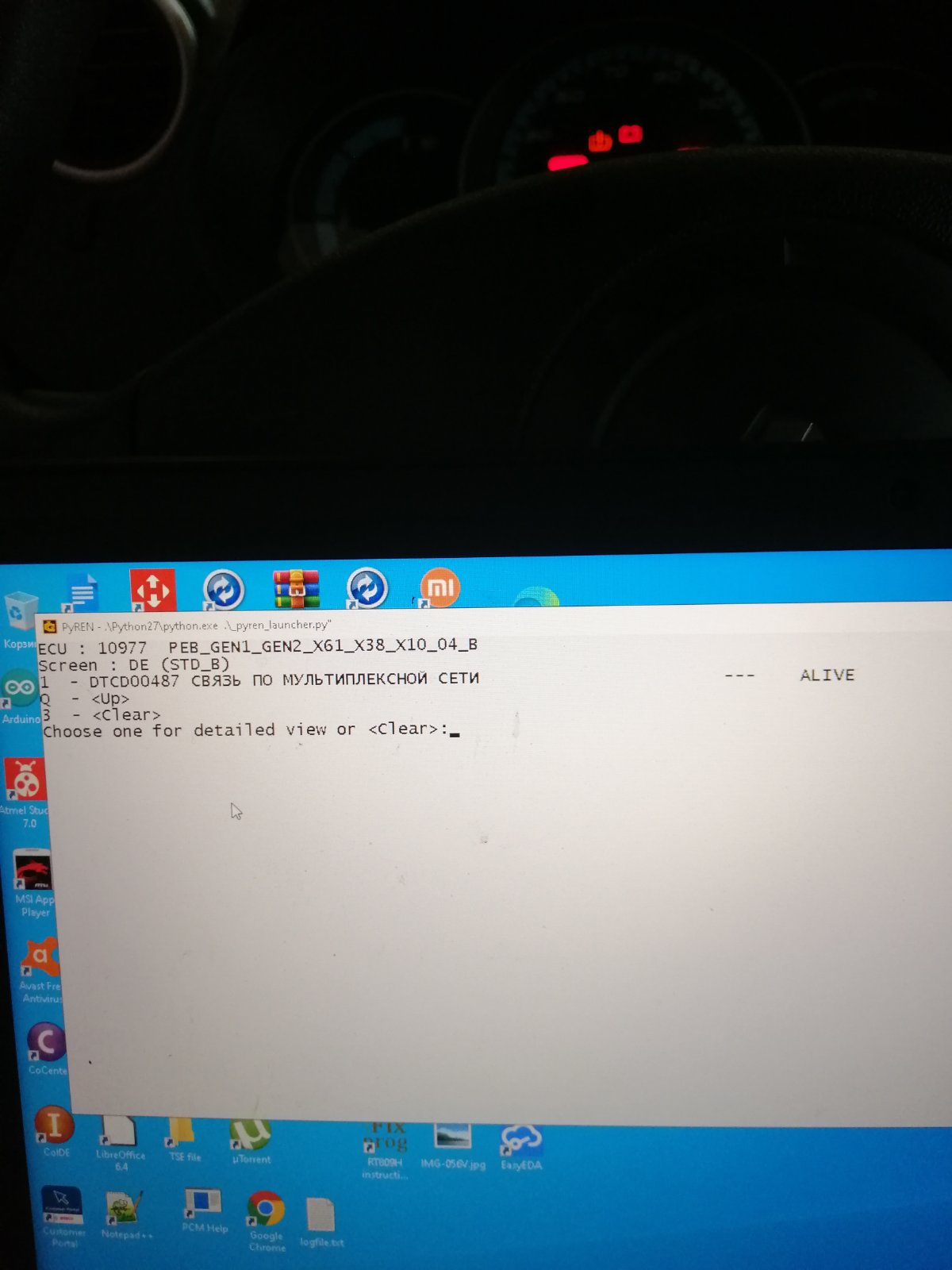

Машина не заводится. Батарей моргает разреженая. Была она консерватории Севастополь в ноль поменяли и в бмс микросхема выгоревшая тоже заменили. По диагностике ошибки что нет связи. Куда копать?
IMG-7313b542895ffd7c5692c8d51103c7a0-V.jpg [ 174.28 КБ | Переглядів: 8329 ]
IMG-fc90634b5db4d510642065c5a3e19a35-V.jpg [ 115.7 КБ | Переглядів: 8329 ]
IMG-38f9c395695a26deec14efb301dab74d-V.jpg [ 220.32 КБ | Переглядів: 8329 ]

В сторону питания БМС.

Проблема решена. Заменили ВМС
