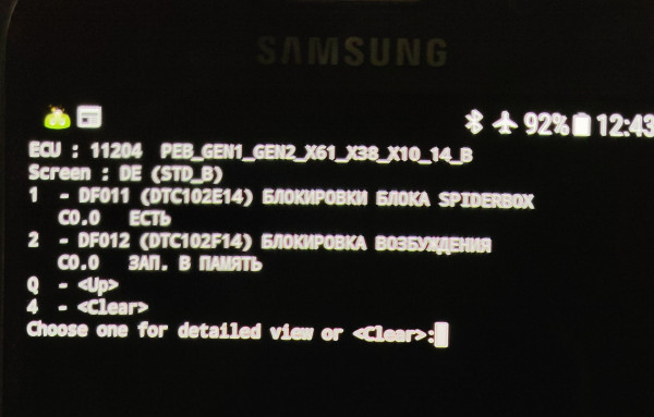

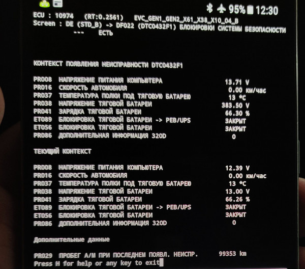

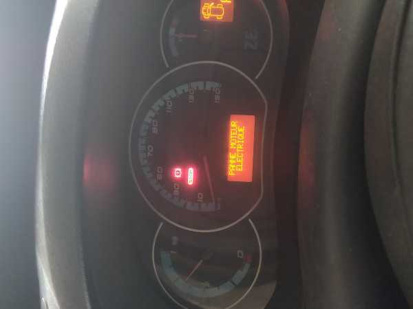

помогите разобраться в проблеме:
на табло пишет "panne moteur electrique"
сканер выдает ошибки:
df022 - блокировка системы безопасности
df011 - блокировка блока spiderbox
что такое spiderbox?

Скажите удалось ли решить проблему,у меня на Канго ЗЕ выкинуло теже ошибки:

Прошли годы. Появилась информация по ошибкам DF011 и DF022?
Еще есть ошибка DF039, по ней вообще ничего не нашол.
