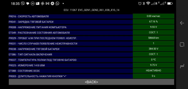

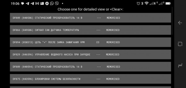

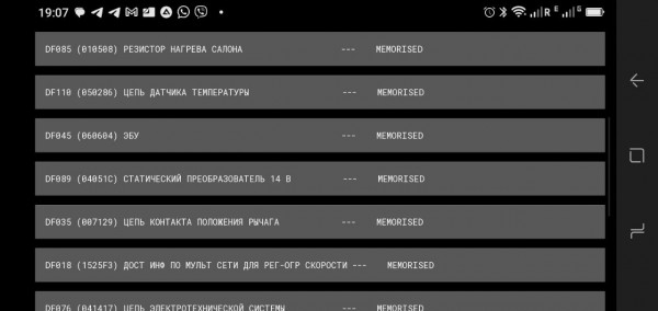

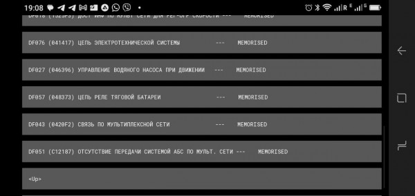

Вот и я свою кенгу укатал до ручки. Не заводится и не едет. Купил приборчик, провел диагностику. Первым делом, по совету ютуба, обнулил старые ошибки, чтобы увидеть актуальные. Поначалу их было всего 6 - 4 в одном блоке, 2 в другом. Но при диагностике на следующий день их было уже штук 40 в разных блоках. Скрины новых ошибок приложу.
А первые шесть пропишу тут, чтобы не путаться.
DF089 Статический преобразователь 14В
DF066 Сигнал CAN датчика температуры
DF018 Дост инф по мульт сети для рег-орг скорости
DF010 Связь по мультиплексной сети
DF007 Электропитание ЭБУ
Сопутствующим симптомом является быстрая разрядка аккумулятора на стоячей машине.
Требуется консультация по дальнейшим действиям. Заранее благодарю всех, кто откликнется!
Нужна консультация по дальнейшим действиям.
Коды ошибок прикладываю.

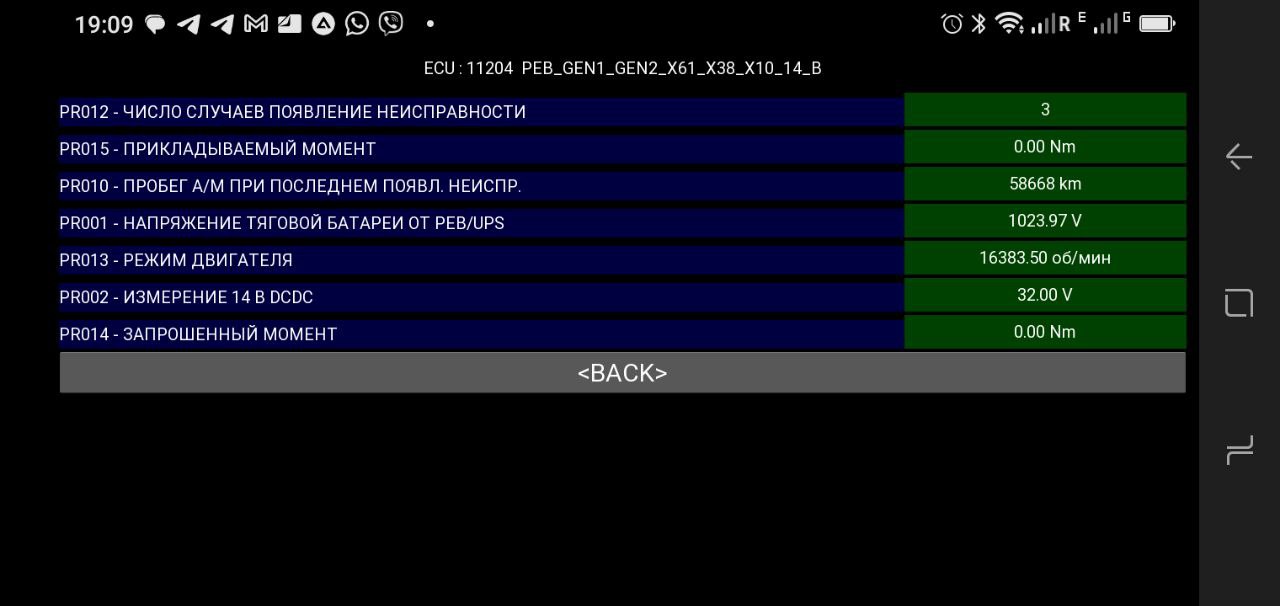

скоріше за все проблема з ПЕБом, але треба все перепровірити+ бажано б бачити окрім помилок і дані в реальному часі
Рівень заряду батареї показує?

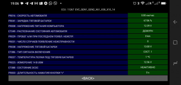

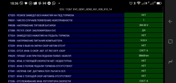

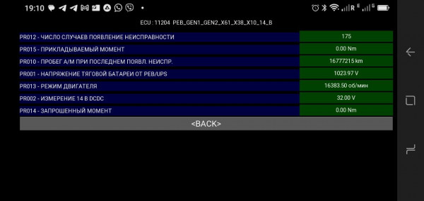

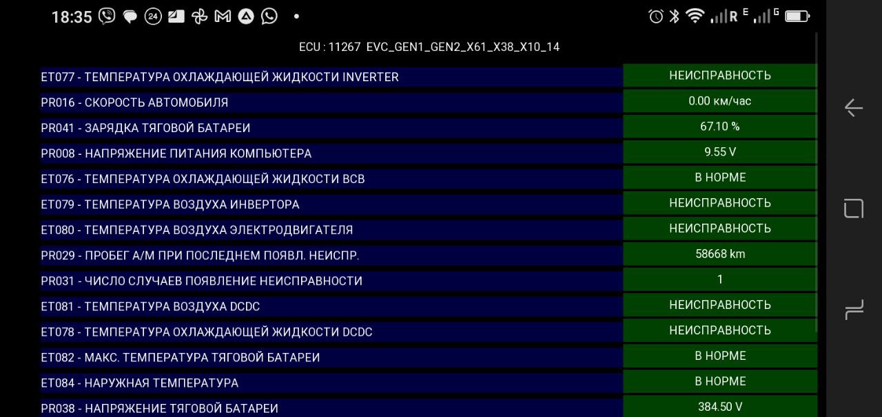

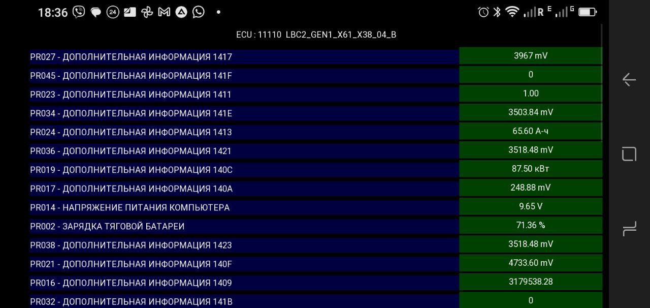

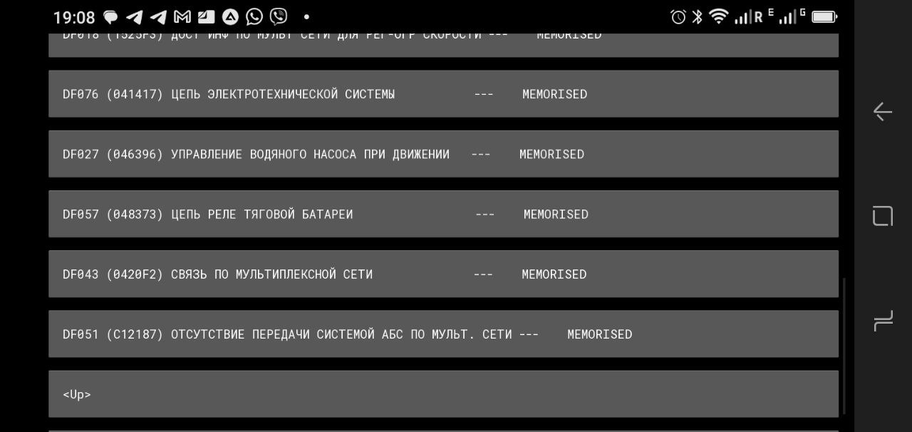

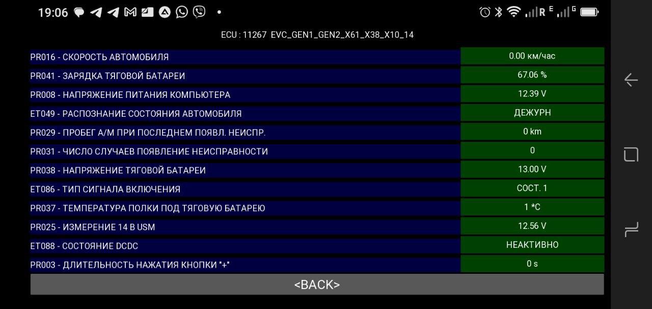

Я так розумію, що дані в реальному часі показуються, коли заходиш на сторінку деяких помилок. Заскрінив, викладаю. Це тільки з деяких помилок, якщо треба щось додатково - підкажіть що саме і де шукать.
Вибачаюсь за дилетантське питання, але, що таке пеб?)
Я тільки нещодавно став щасливим власником електричного авта і це - перша поломка, тому все для мене в новінку. Карбюратор, стартер - то інша справа, а тут поки що темний ліс...
Дякую всім, хто тратить час на допомогу таким, як я! Ще більш вдячний буду людині, яка наважиться на індивідуальне консультування, щоб пришвидшити ремонт.
