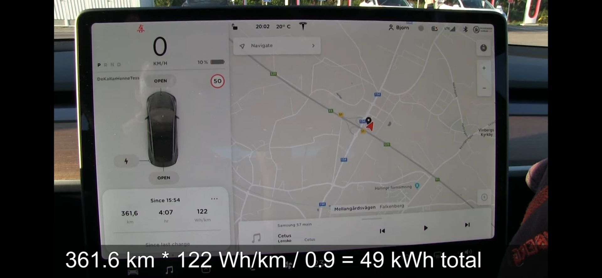

Вот еще видео годовалой давности с ТМ3 SR+.
от 100 до 0% получается 49кВтч. При 55кВтч батареи и 2кВтч буфер, т.е. неучитано 4кВтч!

То уже старый тест, в "доСканмайтесловские" времена.
Вот свежак:
Номинал фулл пак ~53, выкачано за поездку ~50 (~51 в пределах SoC 0-100).

Номинал ремайнинг, т.е. можно использовать, т.к. батарея 55+ кВтч и буфер 2+ кВтч. Тем не менее использовано 51 из 53кВтч и 130Втч/км без учета внутр. потребителей по 12В.

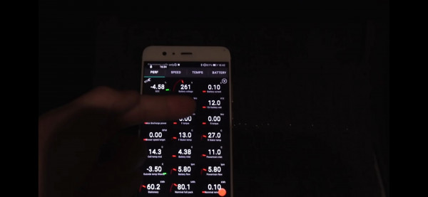

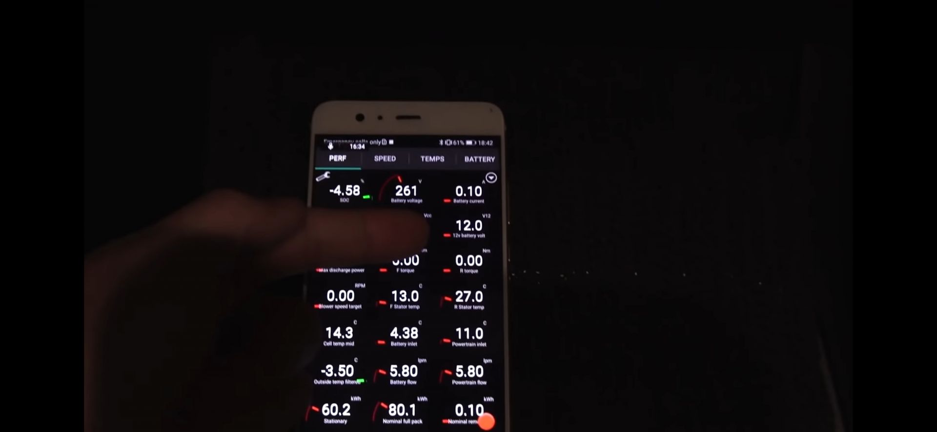

Я не сразу понял что за 40 и 60 попугаев, но промотав немного видео понял, что к чему. И тут как бы все доказательства на лицо!
ТМ3 Р имея 82кВтч брутто и где-то 79кВтч доступных отдала всего 60+ кВтч, при очень маленькой нагрузке и температурой ВВБ 14°С.
А знаете почему так? Потому что вентилятор печки потреблял по 12В на вскидку 250Вт, которые не учитывались!!!
Screenshot_20210425-012853_YouTube.jpg [ 64.53 КБ | Переглядів: 10952 ]
Кстати 250Вт×72ч=18кВтч
60+18 электро-попугаев имеем доступную емкость ВВБ перформенс модел 3 2021.
Надеюсь сомнений больше нет?

Та ніт же ж. :) ~60кВтч было слито еще при SoC ~20.
Таймстампы:
3:20 SOC 100 Stationary 0
5:35 SOC 96 Stationary 3
8:15 SOC 76 Stationary 17.5
10:18 SOC 57 Stationary 32
13:55 SOC 21 Stationary 59.4
(Здесь он оставил на ночь включенную машину на N. Единственное, я был неточен в формулировке - Stationary счетчик не считает в N/R/D, считает в P. Просто ниже 20% SoC не доступны camp/dog и пр моды, которые позволяют оставить включенной машину в P с климатом, потому он и заморочился с мешком на сиденье и N.)
15:31 SOC 9.9 Stationary 59.8
Т.е. на момент 13:55 сожрало примерно 80% SoCа и 60кВтч, что примерно 75кВтч.
