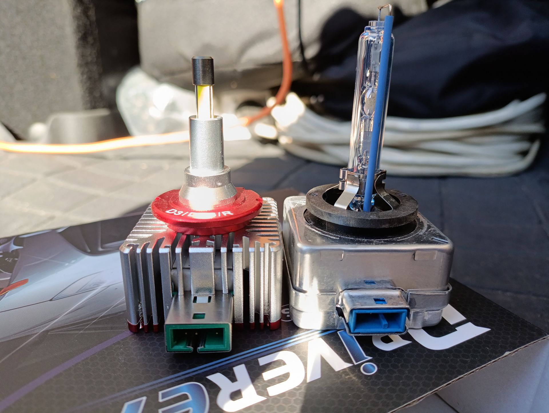

Заміна лампочок на Тесла дорест ще та задачка. Штатна інструкція рекомендує знімати колеса і підкрилки. Але з'ясувалось, що можна зробити простіше.

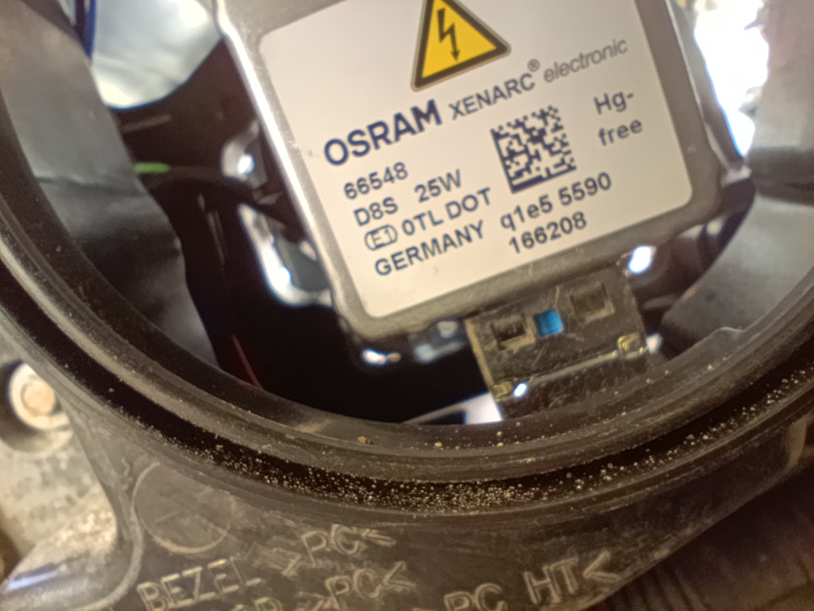

Для цього треба самі лампи D8S. Я брав такі https://www.aliexpress.com/item/1005009748748143.html Працюють без помилок і фактично у фокусі рідної.

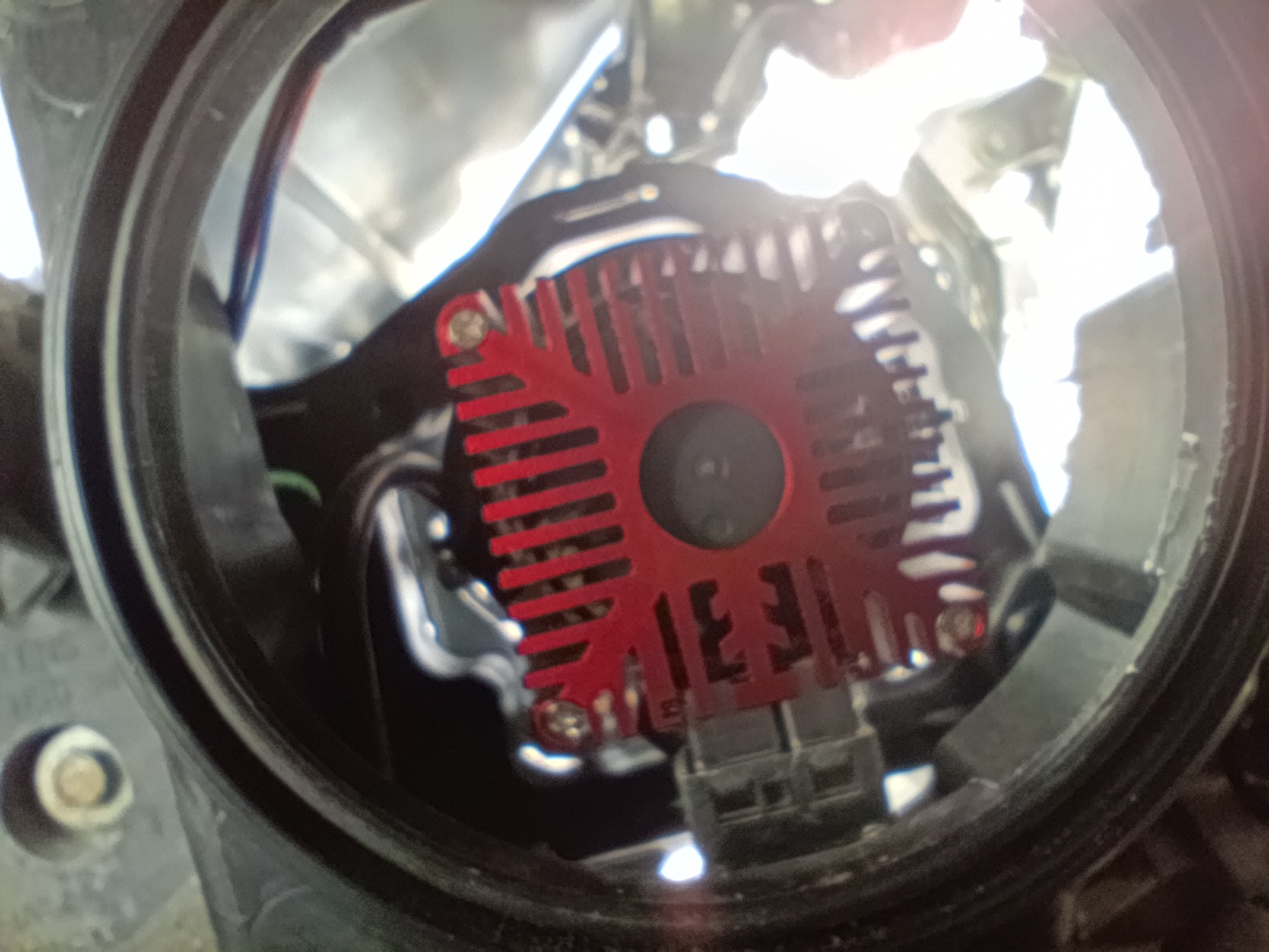

  • Увага - треба як би відкрутити пластикове кільце, що за блоком лампи. Там буквально 1/8 оберту. Його майже не видно, но руками легко нащупується. Саму лампу не крутити! Зручно робити двома руками - одну між крилом і підкрилком, другу зверху. Іде воно туго. Можна трохи покрутити викруткою за одну з пелюсток.
  • Витягаєте а вже потім знімаєте роз'єм. Там дріт довгий.
  • В тій що придбав лампі був занадто довгий роз'єм. Вставлявся, якщо не розумієш траєкторію, важко. Якщо не виходить - потренуйтеся вставити без вставленого проводу в роз'єм.

Коментарій до файлу: Рідна лампа
IMG_20260404_092507.jpg [ 591.87 КБ | Переглядів: 3145 ]
Коментарій до файлу: Нова лампа
IMG_20260404_102400.jpg [ 570.85 КБ | Переглядів: 3145 ]
Коментарій до файлу: Фокус свічення майже на одній і тій же висоті
