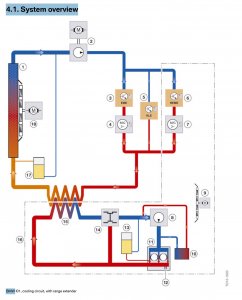

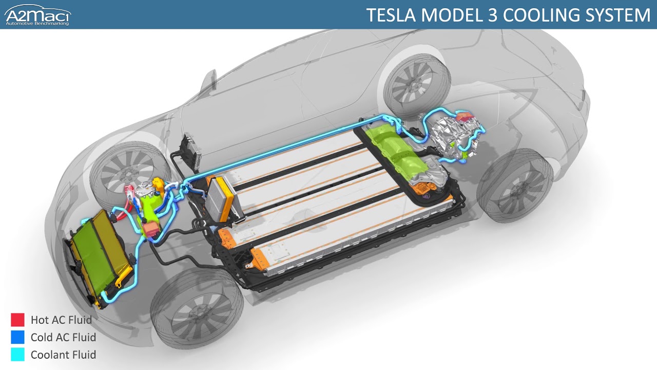

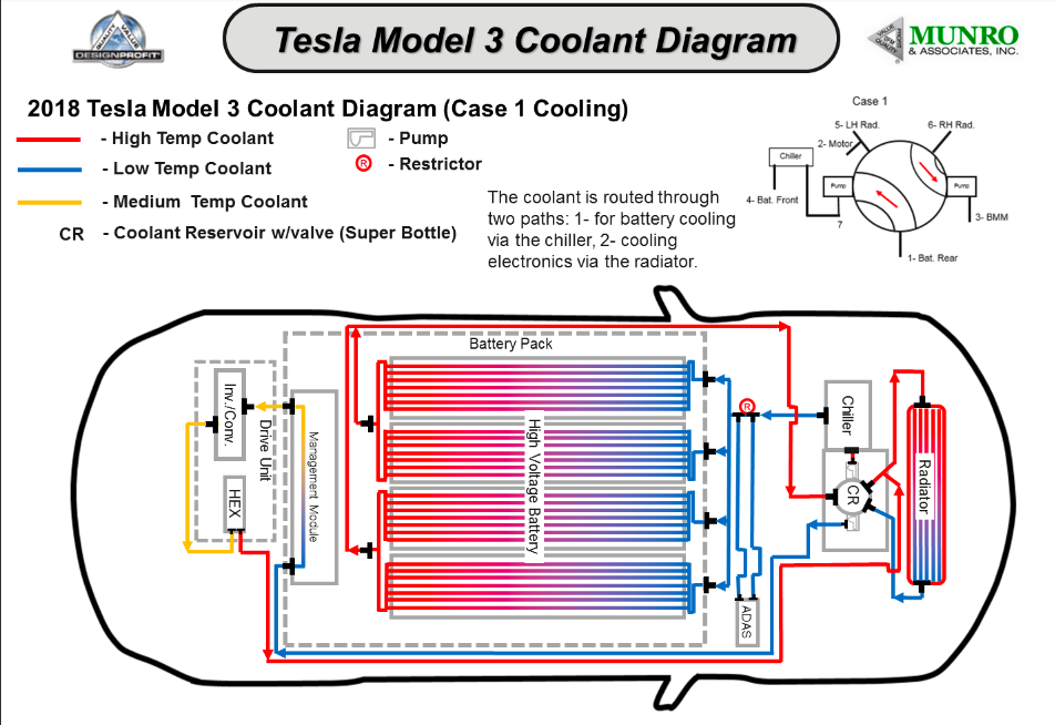

несмотря на слухи "о воздушной циркуляции", батареи Тесла Модел 3 таки охлаждаются антифризом как и у Model S?
а у BMWi3 охлаждаются двигатель и управление, и если есть бензогенератор - то охлаждается тем же радиатором но через теплообменник? А батарея вся снизу охлаждается трубками с фреоном, которая идет под блоками?

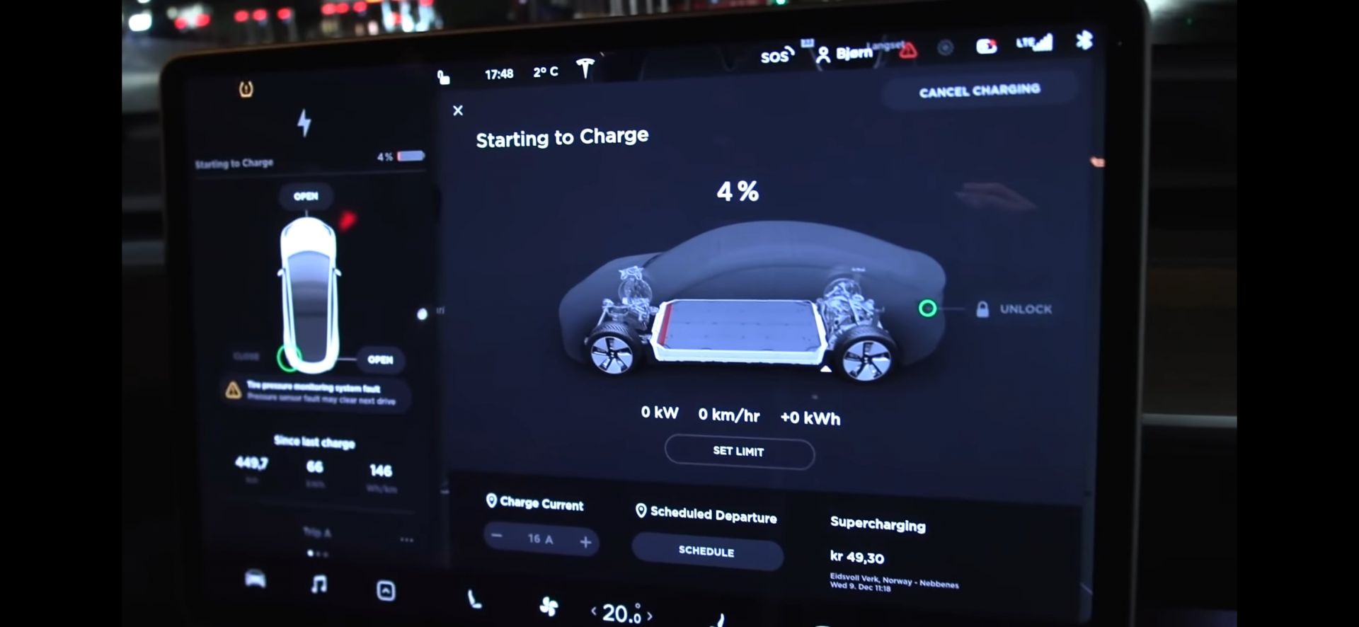

Хочу прояснить как ТМ3/Y считает и показывает расход, т.к. это ОЧЕНЬ неприятный момент в некоторых ситуациях.
Всё дело в том, что тесла считает расход не с батареи, а с контроллера на мотор, печку/кондик, при этом нагрузка на 12В не учитывается.
И ладно бы если погрешность между расходом на передвижение и общим расходом составляла бы пару процентов, но нет, иногда разница достигает 20-30%.
Первый раз на немецком форуме обсуждали гипермайлинг ТМ3 в Германии при скорости 30км/ч, она проехала больше 1000км, но по приборам было потрачено всего 66кВтч из ~73. Начали обсуждать мол экран 15 дюймов за 33+ часа столько скушал, а при 100-150км/ч на автобане, да и при 50 в городе это не проблема.
Но как оказалось, вентилятор печки, фары и остальные 12В потребители кушают неплохо, а на небольшой скорости разница огромная.
Как начали считать разницу. Тесла показывает остаток заряда в % или в км. У ТМ3 SR+ например 1км пробега по приборам равен 136Втч. Если проехали например 100км с расходом 150Втч/км и показывает потрачено 15кВтч, а пробег упал на 130км то это ×136Втч/км= 17,7кВтч или 177Втч/км.
Всё-таки это неприятно, но бывают ситуации, как например у одного немца, ему нужно 65км на работу, причем не по автобану, а по межгородской трассе со средней скоростью 70-75км/ч. В итоге зимой по приборам 145Втч/км, а на деле 189Втч/км. Смотря что брать за 100% разница в 25-30%.

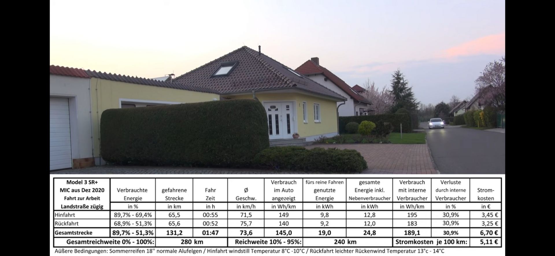

Откуда немец взял измерение "gesamte Energie inkl. Nebenverbraucher" ?
 Заголовок повідомлення: Re: Tesla model 3
#117808Повідомлення 24 квіт 2021, 02:33
Я же писал выше как считают общий расход. Проехав на работу 65,5км и потратив по приборам 94км пробега получаем 94км×136Втч/км=12.784Втч ÷ 65,5км=195Втч/км общий расход включая доп.потребители.
П.С: в ТМ3 SR+ 1км пробега батареи равен 136Втч, т.к. по такому расходу тесла показывает SoC в км (а не в %) в любое время года.
П.С2: При 90км/ч (скорость грузовиков) проезжают заявленые 409км для SR+. По приборам расход 105Втч/ч, но вот беда от 100 до 4% использовано лишь 43 из 53кВтч.

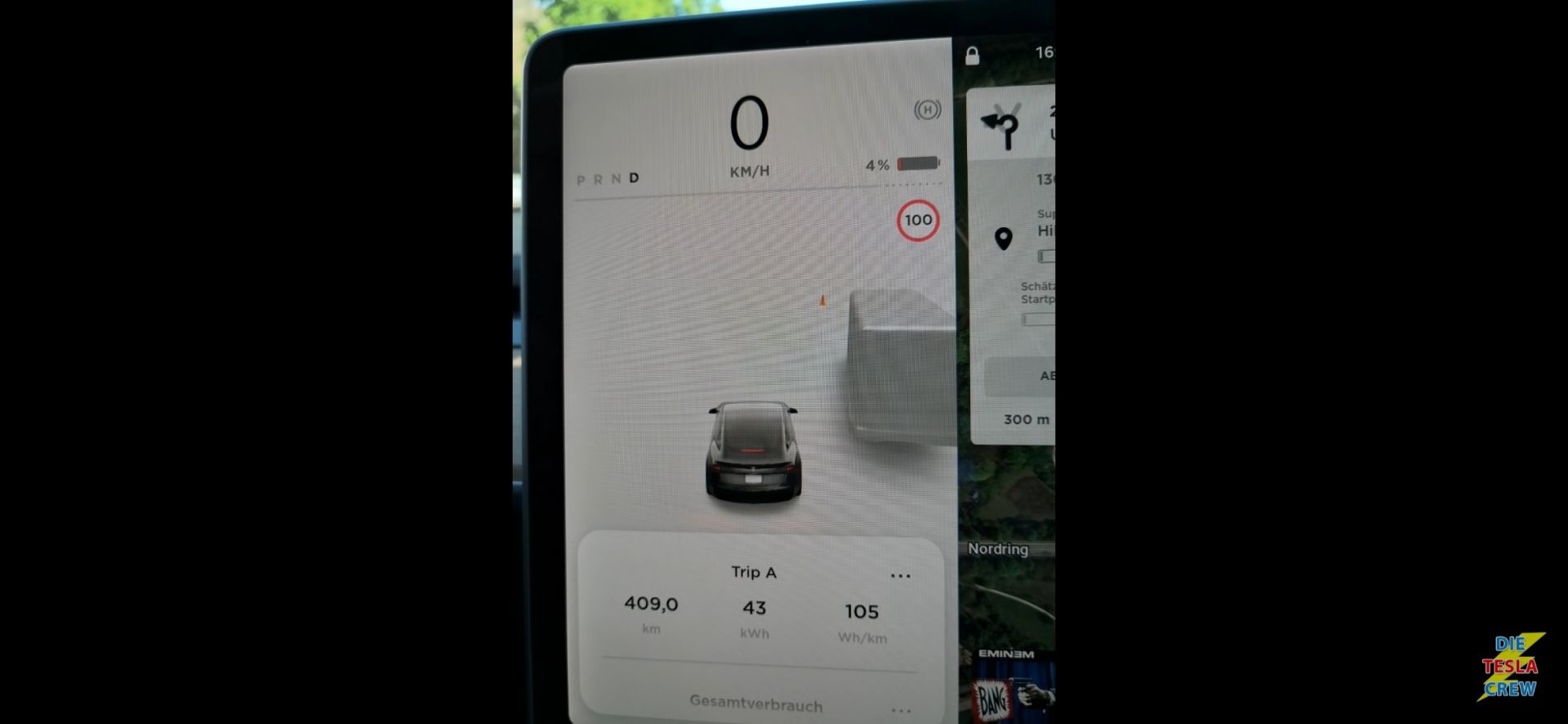

Странно, у Bjorn Nyland все данные из трип компа и кан диагностики более-менее совпадают.
Но если это китайская тройка на ЛЖФ - то я не удивлюсь ничему. :) 10.5 расход как-то маловат, при +11 за бортом и с климатом на +21 на нормальной американской 2021 тройке (с ТН) расход 13 .
#117814Повідомлення 24 квіт 2021, 16:28
Если потребление дсдс не будет учитыватся, то и БК и ScanMyTesla будут показывать одно и тоже.
Первое видео, что нашел от Björn.
От 100 до 4% 66кВтч, это при 77кВтч батареи и буфере в ~3кВтч. Т.е. 66÷0,96=68,7кВтч. Вопрос где еще 5кВтч?
П.С: предлагаю также обсудить видео от Björn, которым Вы поделитесь.
