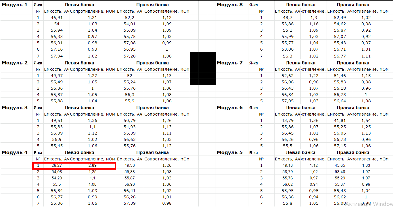

Я, наверное, здесь единственный (первый день на форуме, не взыщите если чо), кто поимел целый ряд проблем с Soul EV.
Покупал в сентябре 2018 года с пробегом в 41К км. SOH был 92%.
Через год - 73%
Ещё через год (август 2020) - 65%. Проехал за два года 20К км.
В декабре, после того как машина зимой мне начала писать пробег в 32 км перемеряли состояние ячеек всей батареи (см. картинку), в итоге заменили одну ячейку.
Сейчас машина проезжает в пенсионном режиме (я не гоняю) примерно 70 км, потеплеет - будет проезжать ещё больше.
Заряжается она при этом странно - может зарядиться и написать 100% (заряжаюсь лифовской зарядкой 220В от бытовой розетки), может зарядиться на 80%.
При этом если заряжена на 100% - садишься, едешь, проехал 10 км. Выключил машину, через 20 минут возвращаешься - уже пишет 80%.
Пробег при этом прогнозируемый считает как попало в том смысле, что сейчас пишет ~40 на полной зарядке, но проедет при этом минимум в полтора раза больше.
Чо с ней делать дальше - не знаю, ей-богу. Найти тех, кто готов отремонтировать качественно - целое дело, я не буду говорить во сколько мне обошлась перепайка и замена одной ячейки ))))
Буду признателен за советы по дальнейшей жизни батареи, если кто что может сказать.

Оце ви конкретно заморочилися!
Часу мабуть пішло чимало.
Але це найкращий шлях!
Питання в мене лише одне:
Елемент той що замінили, вирівняли по напрузі із іншими?
І після тесту, всі елементи теж мали би бути вирівняні по напрузі.
І я міняв би всі елементи ті що менше 50-ти ампер годин.
Вони ж всю погоду портять.
А то навіть і ті що менше 52-х.
А! До речі Ви не єдиний в кого такі проблеми з Кіа.
У них у всіх здихають верхні елементи в блоках.

На самом деле вы не единственный. Это стандартная проблема почти всех "Бегемотов". Кому как повезёт.

Про выравнивание по напряжению - не знаю даже что вам ответить. Я такой задачи не ставил перед СТО, если они сами сделали - значит сделали, нет - значит нет.
И где можно купить такое количество модулей >52 Ah ?
