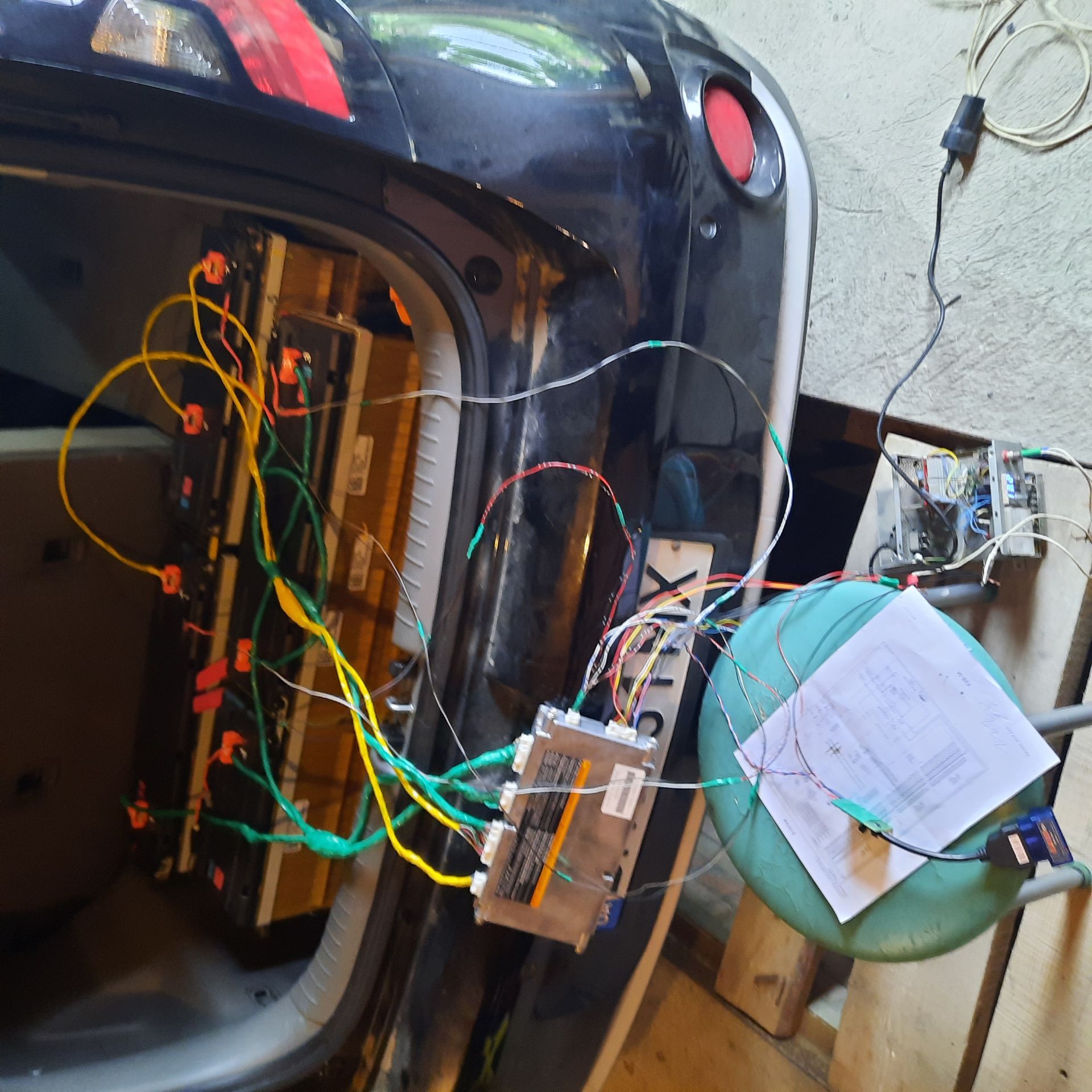

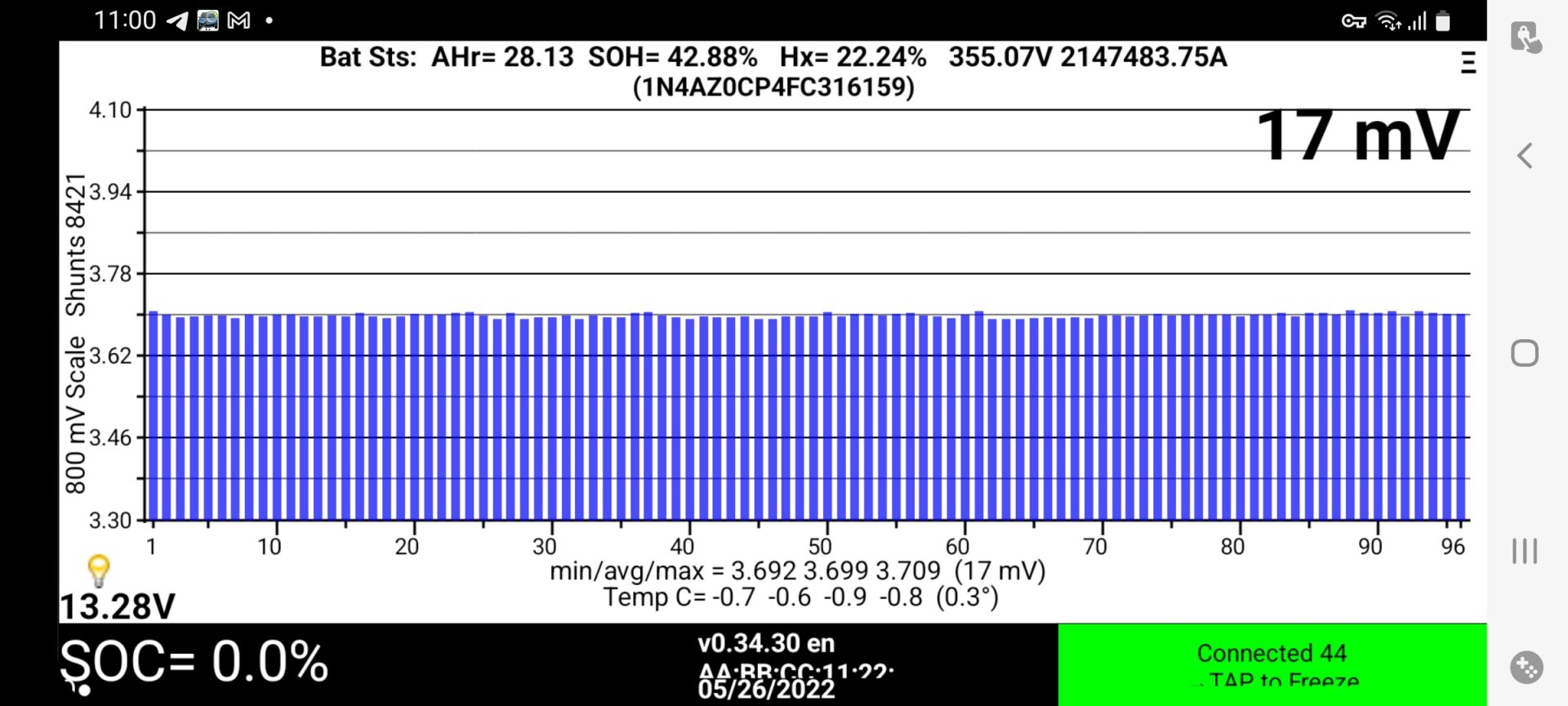

Вот такая картинка получилась, пока для испытания временно подключил бмс и подал зарядку на авто.

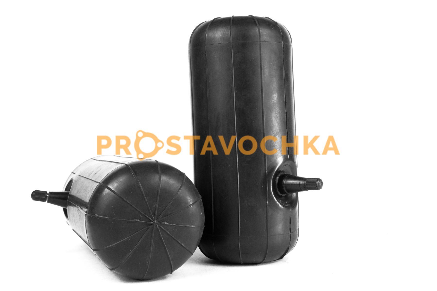

Goga65 писав(ла):
- имел ввиду балансировки авто :ja: как будет "руля слушаться"? :?
Это уже проверено,с аккумами 3 дня ездил не подключая их - разницы не заметил, клиренс компенсировал баллонами в пружины вот такими:

она разве при этом балансирует?
 Заголовок повідомлення: Re: KIA SOUL доп. батарея
#126906Повідомлення 27 трав 2022, 19:45
Дякував (ла) 29 Подякували 12
Мій електротранспорт: Kia Soul EV
Судя по лифспай монитору - да.

Немного странная силовая схема. А почему вы не пустили ячейки по кругу? У вас на фото очень много перемычек, причём некоторые из них достаточно длинные.
#126954Повідомлення 28 трав 2022, 22:21
Добрый вечер. Так получилось потому что использовал родное крепление батареи от Вольта, тока немного порезал его. там три блока по 16 и четыре блока по12. И чтобы поделить их пополам аварийной чекой по другому не вышло.не хотел делить сборки. а подключить получается только 3х16( одна половина) и 4х12 (вторая половина) по другому не компануется. Ну и старался использовать штатные перемычки(от Вольта) Правда три штуки пришлось изготовить самому из медной шины. :) Да и еще, силовые кабеля от допки к контактору конструктивно получилос вывести по краям, в середину между блоками(чтобы пустить по кругу) никак не получалось - опасные изгибы и защемления кабеля задними сидушками.

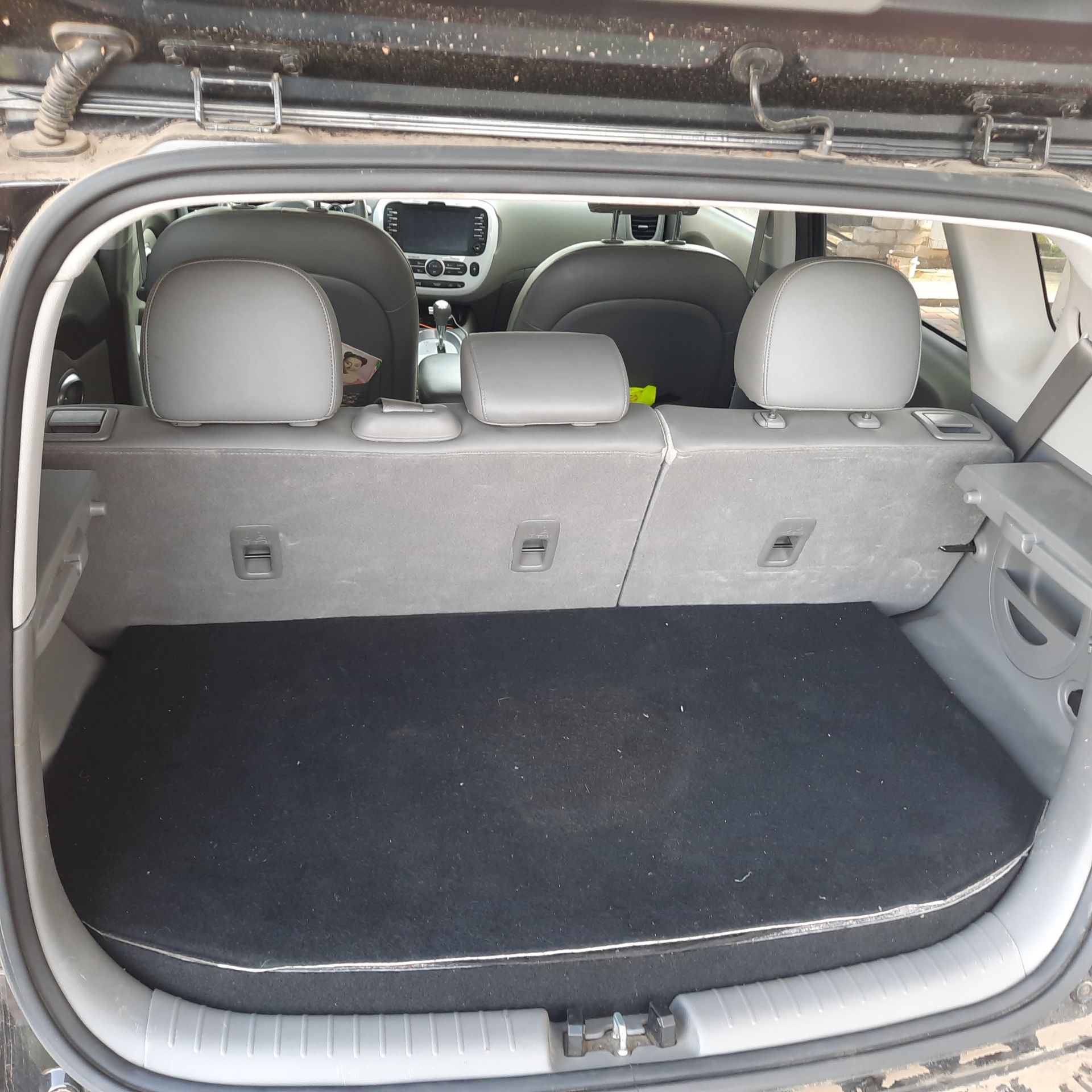

В результате багажник потерял в объеме, но терпимо.
20220530_181445.jpg [ 369.73 КБ | Переглядів: 10756 ]
#126988Повідомлення 31 трав 2022, 06:48
Вполне осталось места :bravo: , а запаска есть ,где?
