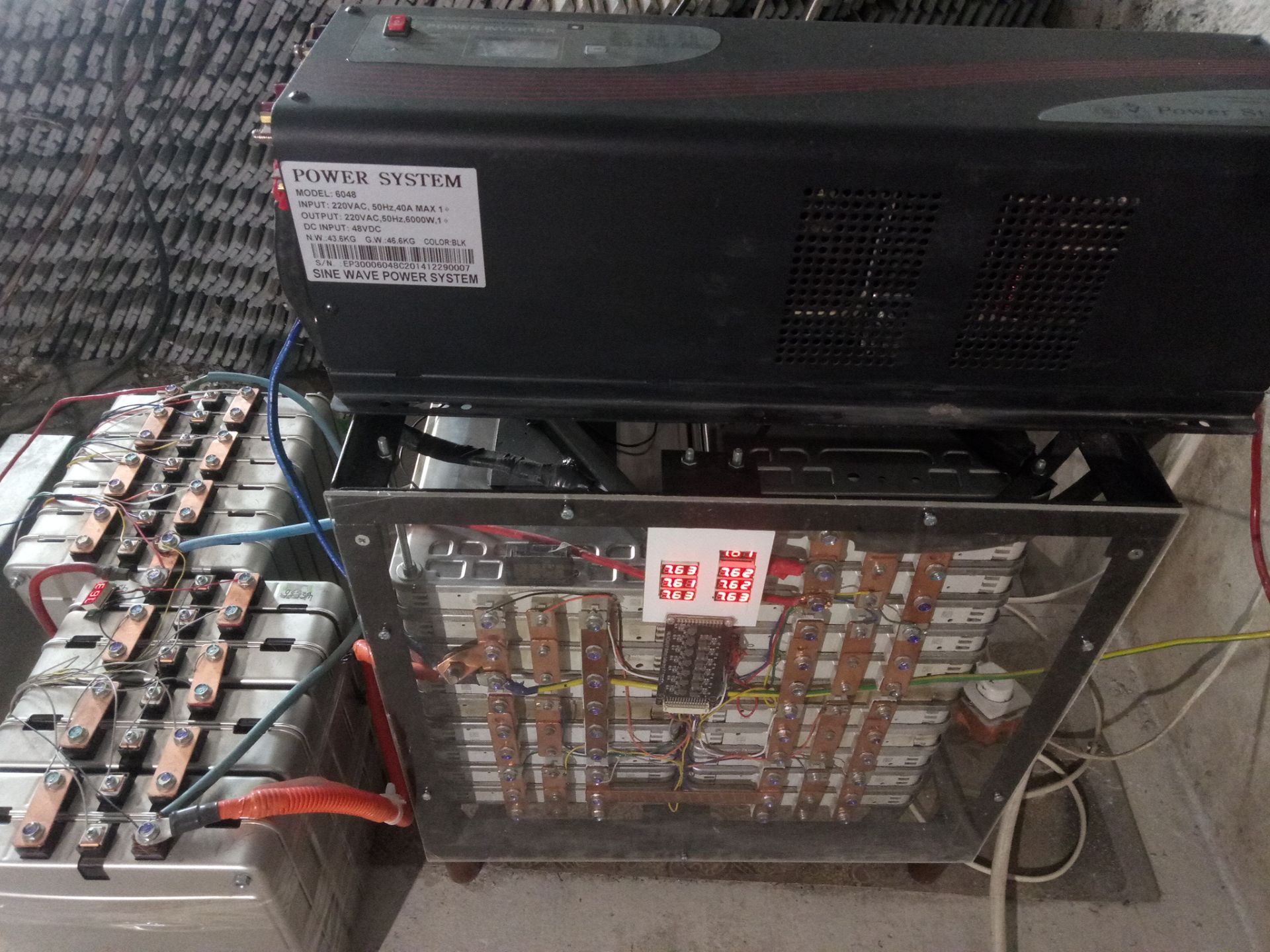

Всем привет, не хотел заряжаться Лиф от автономного 6кВт инвертора, с чистой синусоидой ( земля была в порядке) Зарядка Дуосида. Начиналась зарядка и через две три секунды прекращалась и так постоянно,щелкает реле в кирпиче. Помог обычный фильтр со стиралки,который стоит у нее на входе) через этот фильтр зарядка отлично идет без прекращения и даже без земли. Может кому то будет интересно. Можно через этот блочек заряжать где нет земли. видосик на ютубе )
Коментарій до файлу: так выглядит фильтр от стиральной машины
IMG_20200526_120510.jpg [ 256.09 КБ | Переглядів: 10907 ]
Коментарій до файлу: подключен зарядный шнур через фильтр от стиралки
IMG_20200526_120450.jpg [ 579.67 КБ | Переглядів: 10907 ]
Коментарій до файлу: инвертор на 6кВт чистый синус
IMG_20200526_120225.jpg [ 402.8 КБ | Переглядів: 10907 ]

Значит не такой этот "синус" и чистый.
