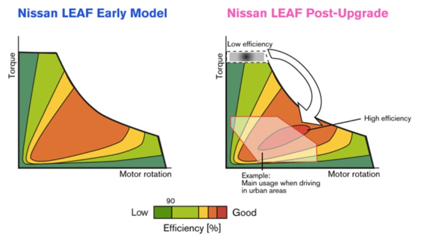

Тут йшла мова про мотор в новому Nissan Leaf 2018 40kWh. В ньому такий самий мотор, як в попередніх роках, хоча заявлена потужність 120kW, а не 80kW. Про те, що мотор 2011-2012р. кращий, не згодний. В моторі з 2013р. покращили економічність.

https://web.archive.org/web/20130814161 ... train.html
5641654.jpg [ 66.21 КБ | Переглядів: 14179 ]
