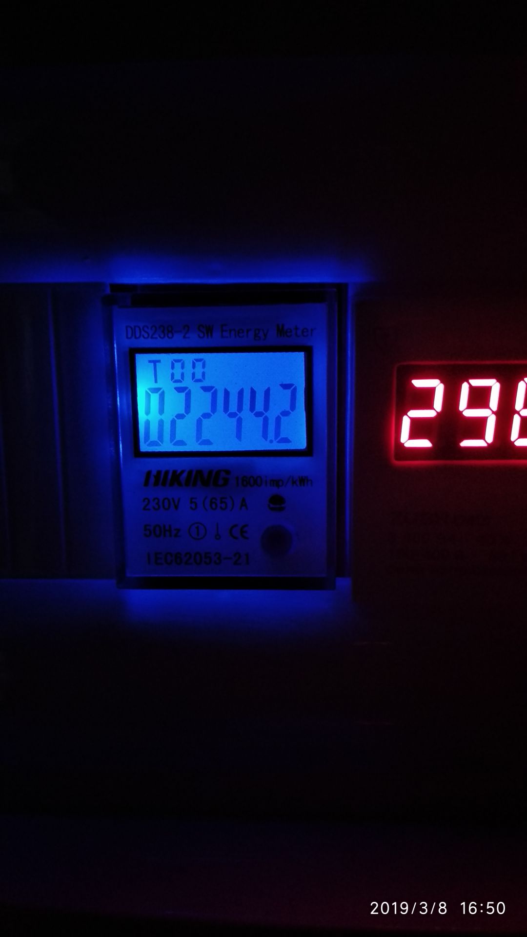

С 1 Сентября 2018г на лифе проехали 10100км. На зарядку потрачено 2250кВтч.

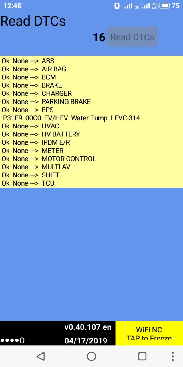

Здравствуйте, прошу помощи по ошибке на Nissan Leaf 2012г.в. Есть ошибка по помпе, вопрос, собственно, в том, на какую помпу распространяется эта ошибка.
Заранее спасибо

Номер ошибки пробейте в сервисной книге. Или лучше спросите на ниссан-лиф-ру. Тут сервисников мало.
