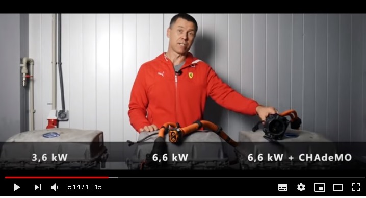

Читая форумы лифоводов, часто попадается инфа о зарядке 6.6квт., но в объявлениях по продаже ни разу не видел в комплекте такое зарядное.Поэтому назрели вопросы к форумчанам:
1. Все лифы до 2016г можно заряжать 6.6квт или только некоторые млдели?
2.зарядки 6.6квт заводские или покупаются отдельно?
3. Какие ещё могут быть варианты зарядить лиф от домашней розетки большей мощностью чем 3.2квт.?
 Заголовок повідомлення: Re: Nissan Leaf
#93383Повідомлення 07 лист 2019, 21:46
Безымянный.jpg [ 53.32 КБ | Переглядів: 15888 ]
#93385Повідомлення 07 лист 2019, 21:57
Kapral88 писав(ла):
Большинство электричек комплектуются родным "кирпичем" на 10-12А с вилкой для домашней сети, независимо от того, какой мощности ЗУ на борту автомобиля - хоть 3, хоть 7. Чтобы заряжаться мощнее, чем через родной "кирпич", нужно приобрести афтермаркет зарядку на нужное количество ампер.

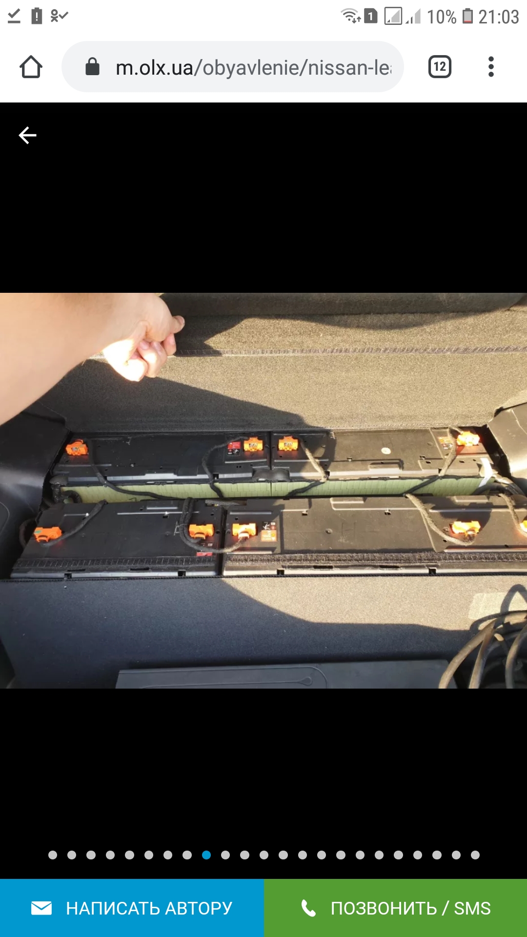

Интересно кто делал этого лифа?Есть этот человек на форуме ?[attachment=0]Screenshot_20191109-210302

Ну двойными батареями активно занимается Dima. Ну и в Одессе ребята тоже есть.
#93547Повідомлення 10 лист 2019, 19:39
Kapral88 писав(ла):
Просто эта машина в продаже, вроде из Черкас. Думал, может кто на форуме о ней что то знает.
