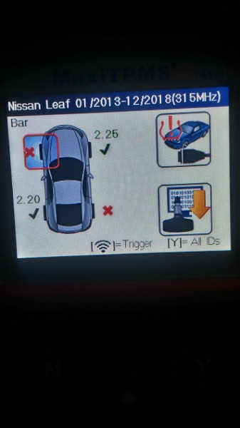

приобрел я на свой Ниссан Лиф дополнительный комплект дисков для зимней резины,приобрел датчики давления на Али Экспресс предварительно изучив вопрос какие именно нужны. После установки пытался привязать их используя утилиту Leaf Spy,в результате ничего не получилось. Знающие люди подсказали что для активации и прописывания датчиков нужно использовать специальное оборудование прибор MaxiTPMS. Но вот незадача-определилось только два. Может кто то сталкивался с такой проблемой-поделитесь опытом.
IMG_20191224_174509.jpg [ 49.11 КБ | Переглядів: 5844 ]
