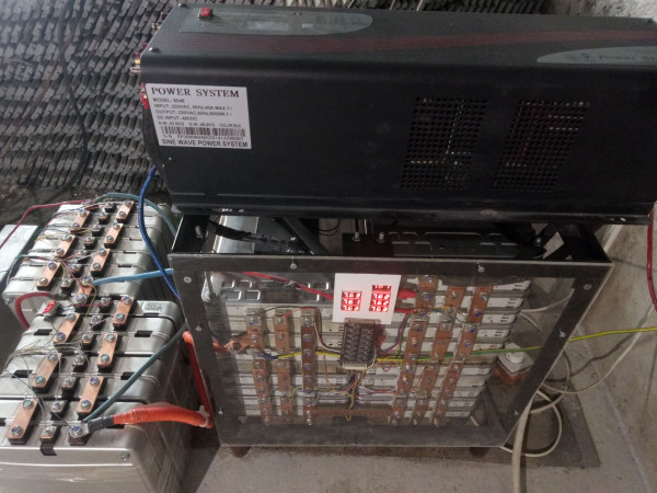

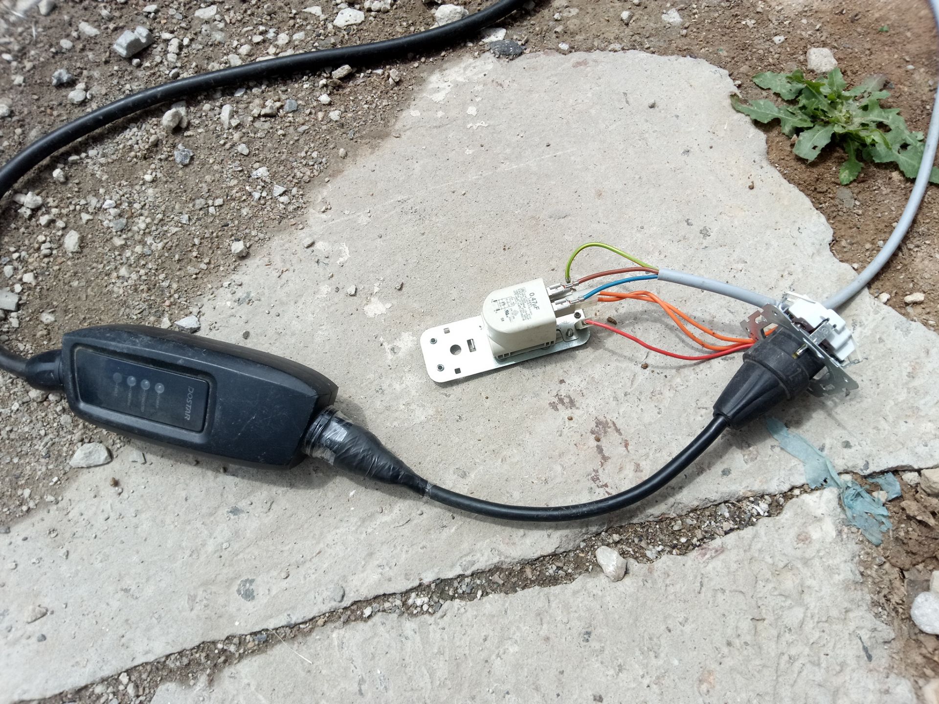

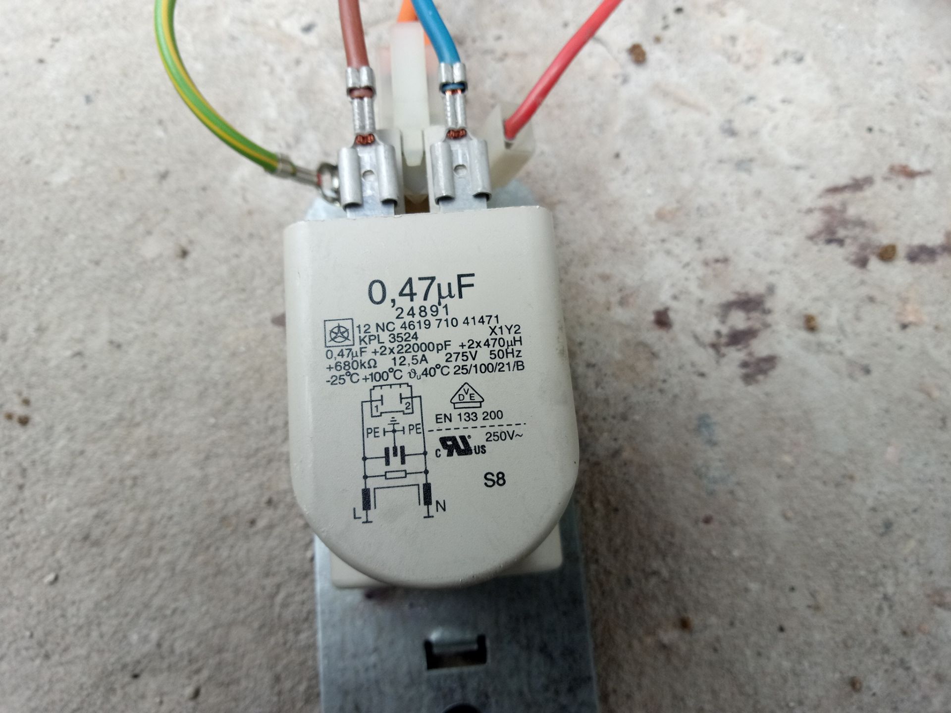

Всем привет, не хотел заряжаться Лиф от автономного 6кВт инвертора, с чистой синусоидой ( земля была в порядке) Зарядка Дуосида. Начиналась зарядка и через две три секунды прекращалась и так постоянно,щелкает реле в кирпиче. Помог обычный фильтр со стиралки,который стоит у нее на входе) через этот фильтр зарядка отлично идет без прекращения и даже без земли. Может кому то будет интересно. Можно через этот блочек заряжать где нет земли. видосик на ютубе )
Коментарій до файлу: так выглядит фильтр от стиральной машины

Коментарій до файлу: подключен зарядный шнур через фильтр от стиралки

Коментарій до файлу: инвертор на 6кВт чистый синус

#105826Повідомлення 29 трав 2020, 20:33
Значит не такой этот "синус" и чистый.
