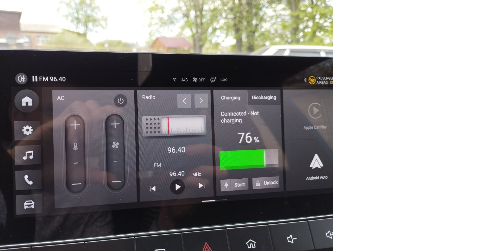

Ось так відображається на панелі приладів
11111.png [ 1.53 МБ | Переглядів: 7495 ]

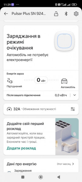

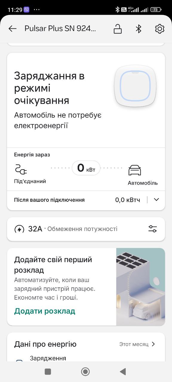

І ось так у додатку WallBox
photo_2025-04-21_11-29-35.jpg [ 74.36 КБ | Переглядів: 7495 ]
У WallBox оновлена прошивка до останньої версії.

А случайно расписание зарядки в автомобиле не настроено?

Враховуючи рівень техніки MG4 і WallBox у вас проблема на 98% в електромобілі.
Це в першу чергу дивився, немає розкладу зарядки ні в машині, ні в станції.
Теж дійшли такого висновку, більше варіантів не бачимо.

Шукайте блок зарядки і міряйте які напруги в нього приходять.
