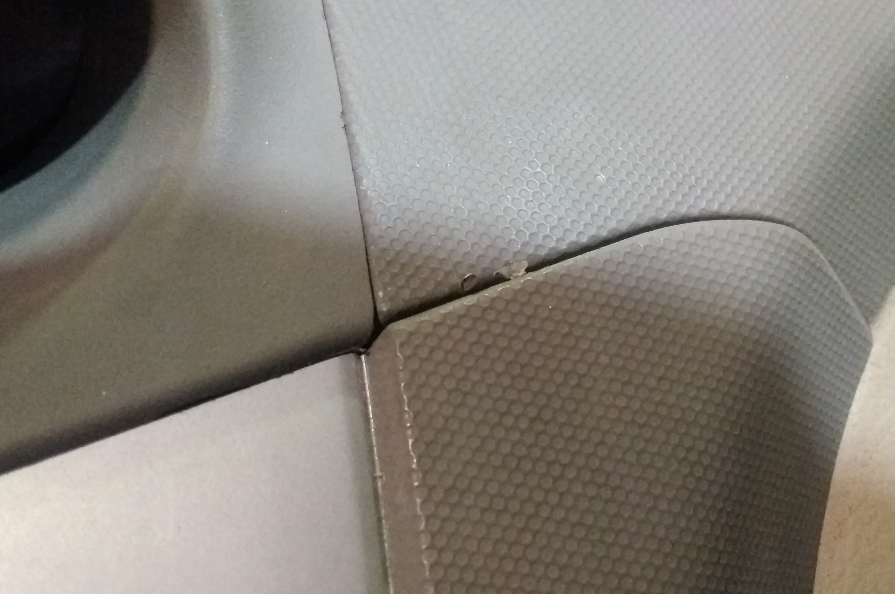

Это больше всего, что подключали индикатор процентов заряда. Без него тогда не проходила сертификация. Было ещё задолго до того, как началась война и я появился на Био-авто. У меня тоже такая же лажа в Еве-3. Вы ещё не видели, как они тогда вклеивали этот индикатор в приборную панель!
Спасибо за информацию, Вадим, а то я мозг сломал, не мог понять зачем лезть с кривыми руками в новую машину. Провод с двумя скрутками на полуметровой длине идет к сигналу на моторном щите, а второй нештатный от плюса батареи уходит вниз, возможно, к контролеру кондиционера? С индикатора заряда не снята защитная пленка, а торпедо, похоже, взламывали фомкой... :)
IMG_20180920_210432.jpg [ 609.81 КБ | Переглядів: 8593 ]
А что было на месте индикатора?
Вадим, Вы обещали спросить разрешение на сервисный кабель контроллера, оно получено? Попытаюсь изменить настройки, контроллер работает из рук вон плохо, до 2000 об\мин не дает ток в двигатель больше 50 ампер,, при переключении с низшей передачи на высшую ощущаются несколько неприятных рывков до достижения все тех же 2000 об\мин, разгон с места овощной, просто никакой.
