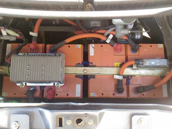

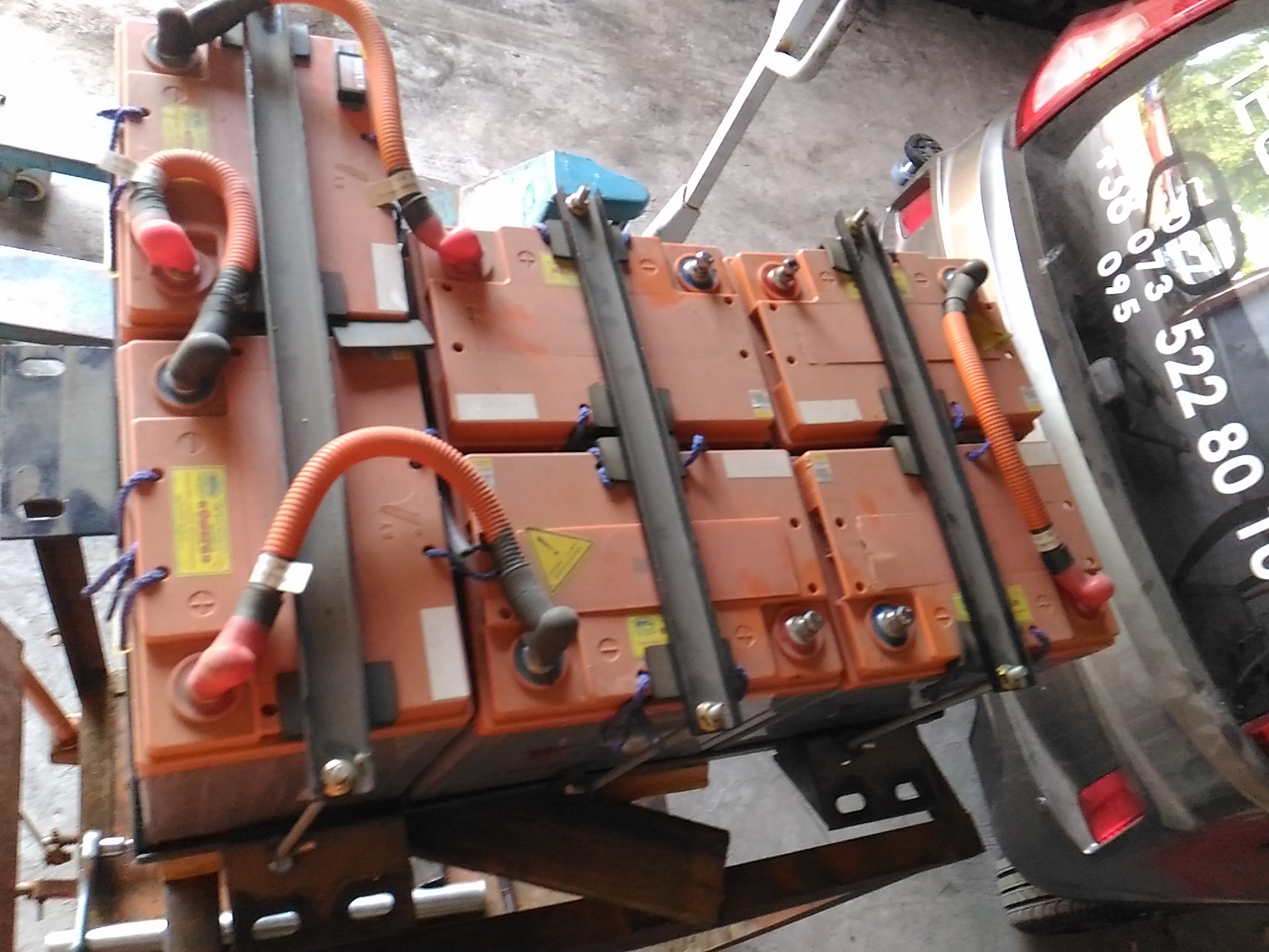

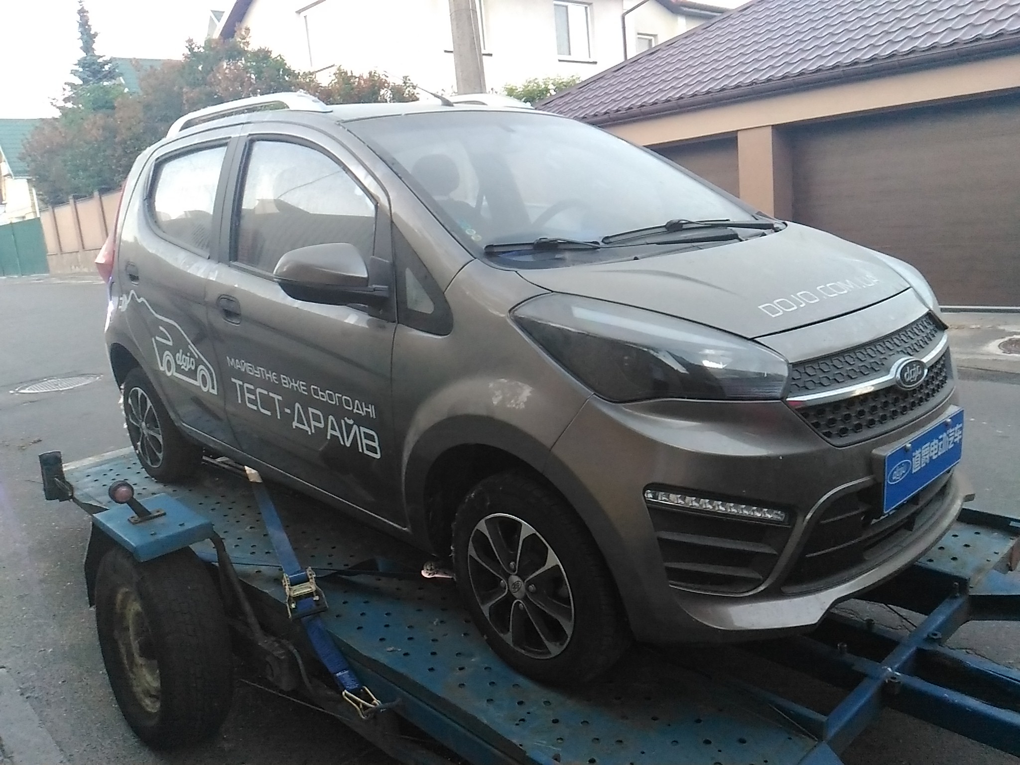

Ещё одно чудо китайского автопрома 2017 у нас в стране. Корпус Евы-4, но с другими, более интересными бампера. Приборную доску тоже сделали симпатичной.
Двигатель 8кВт на задней балке. Выглядит как от гольфкара. Аккумуляторы свинцовые 10шт 150Ач 8(!)В. На электромобилях осенью покатались и оставили зимовать не зарядив. Поэтому теперь они у меня на реанимации.
В первом электромобиле один оказался вообще переполюсован. Один еле живой. Остальные после циклирования показали 80Ач из штатных 150Ач.
Сейчас циклирую комплект со второй машины. Может ему будет полегче.
