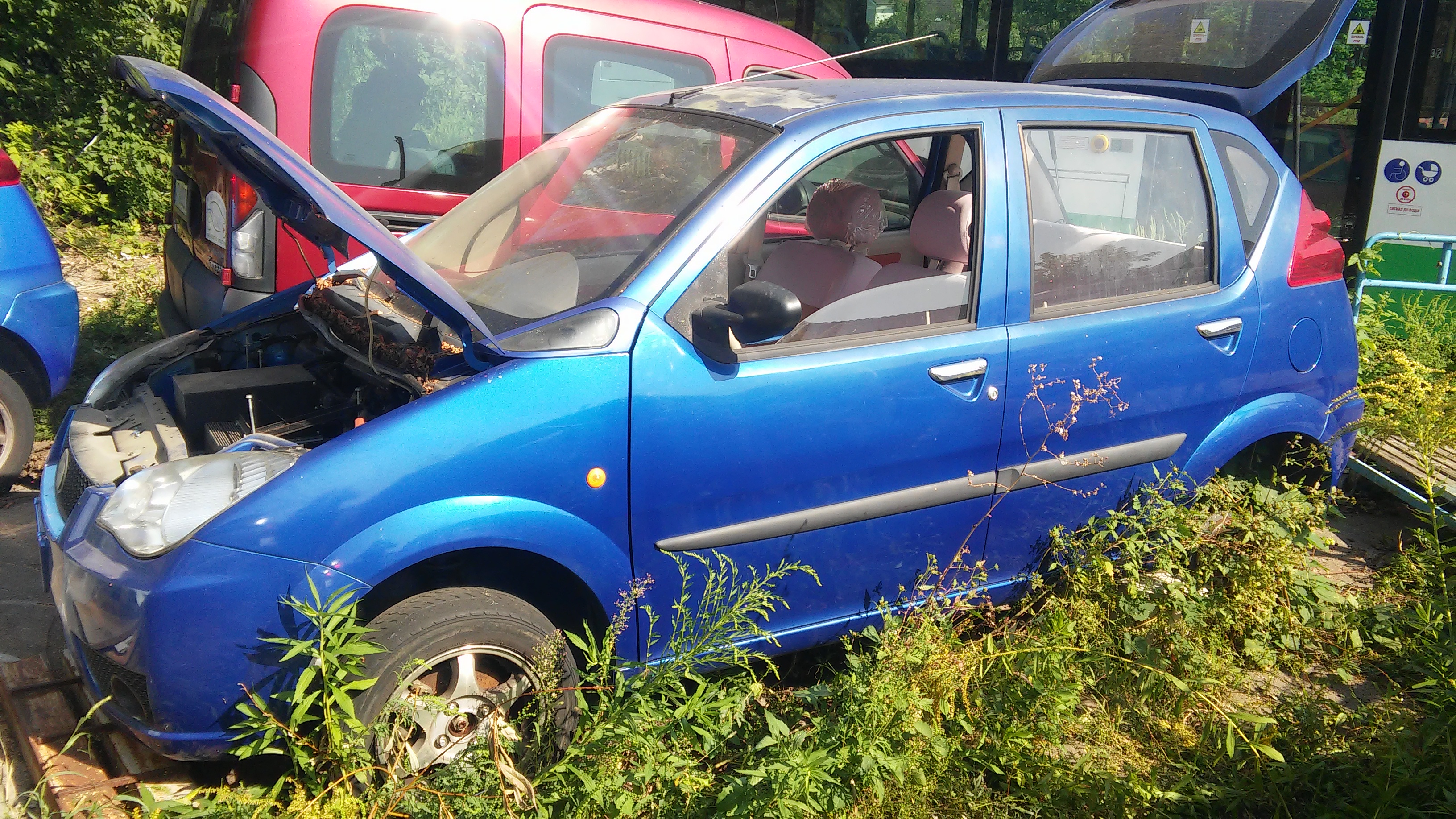

Сьогодні дивився авто запала в душу синя ева 5 порадьте чи варто звязуватись з цим лего.
20180827_150418[1].jpg [ 2.84 МБ | Переглядів: 20878 ]
Все зависит от цены, возможностей и желания восстанавливать ее. Лично мне, Ева-5 понравилась, машина выше классом, чем мои Селена и Шкода. Радуют и электросилитель руля, и усилитель тормозов, и электростеклоподъемники, кондиционер, центральный замок, штатная сигнализация, удобные сиденья, тщательный дизайн. Понравилась и мощность со скоростью после двух лет езды на тихоходной Селене, ощутил себя полноправным участником движения, могу и в левом ряду ехать и обогнать при нужде. В хороших руках будет прекрасной машиной за недорого.
