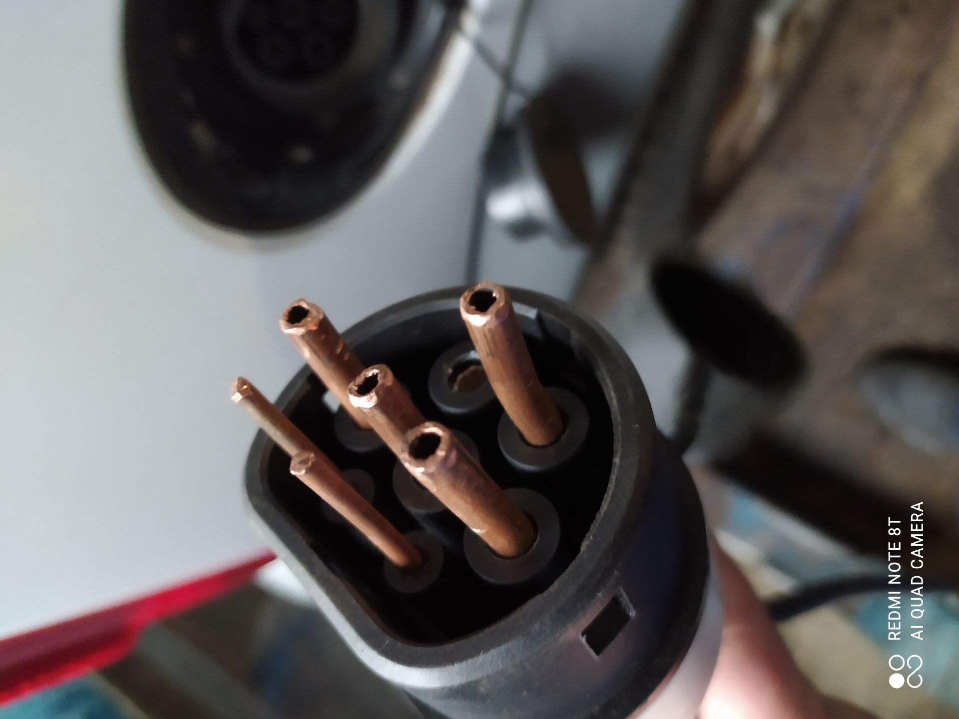

Хозяин привёз вот это
16101949022372221022134777341498.jpg [ 158.29 КБ | Переглядів: 12020 ]
 Заголовок повідомлення: Re: Проблема з Ford Connect AGV
#114030Повідомлення 09 січ 2021, 17:41
Зачем штыри торчат из разъёма?? Это так переходник делали?
#114039Повідомлення 09 січ 2021, 21:00
Звідки: запорожье
Дякував (ла) 0 Подякували 1
Вот так отдали...
Я понимаю, что так быть не должно, потому и спросил
Разъём на машине схож на вилку на нашей зарядной станции
Как должны быть хз
При подключении этого, заряд не идет, порт горит красным и щелкает реле в блоке под капотом
Напрямую заряжается, то есть чарджер
исправен
