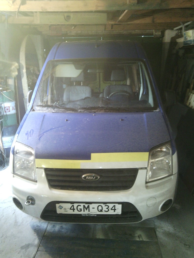

Доброго дня! Місяць назад у Голландії придбали електромобіль на базі Ford Transit Connect, 2011 року випуску, двигун потужністю 86 кВт, абревіатура (на передній решітці) – AGV, сам блок та мотор з водяним охолодженням, VIN – WFOUXXTTPUAJ32869, блок управління зарядом батарей – BRUSA NLG513, номер на блоці управління – ХВ.851.024 00 042, коробка (чи редуктор) – Borg Warner. Проїхали ми на ньому десь 10 км. потім він декілька днів простояв у гаражі і ми на ньому не виїжджали. Вирішили виїхати - сів 12 Вольтовий акумулятор, поставили на ніч на зарядку. На наступний день поставили його (акумулятор) - не заводилась - заряд літійових батарей показувало на 0 км. Зарядки у нас на той час не було. Через тиждень купили в Голландії зарядку Schneider Electric, залишили на ніч на зарядку. Зранку авто повністю зарядилось, завели поїхали. Наступного дня виїхали і проїхали десь 12 км і авто почало наче скидувати оберти, зменшувати швидкість (поступово) і зупинилось - двигун не вимкнувся. Простояла вона години 2-ві, завели, "драйв" - поїхала (рано ми раділи) - 150-200 метрів і така сама ситуація. В подальшому так само але все менше і менше. І зараз взагалі не реагує (не їде). Думали зарядка - зарядили - нічого не помінялось. Місцеві спеціалісти почали грішити на коробку. Ми вирішили її самостійно зняти, від'єднали від двигуна - і такому стані вирішили провірити чи обертається сам двигун - вал, який виходить з електромотору не крутиться при увімкненому "драйв" чи "назад" і педаль газу. Знайшов декілька перегорілих запобіжників (10 і 25А) замінив, але нічого не змінилось. Спасайте. Дякую. Ось декілька фотографій.

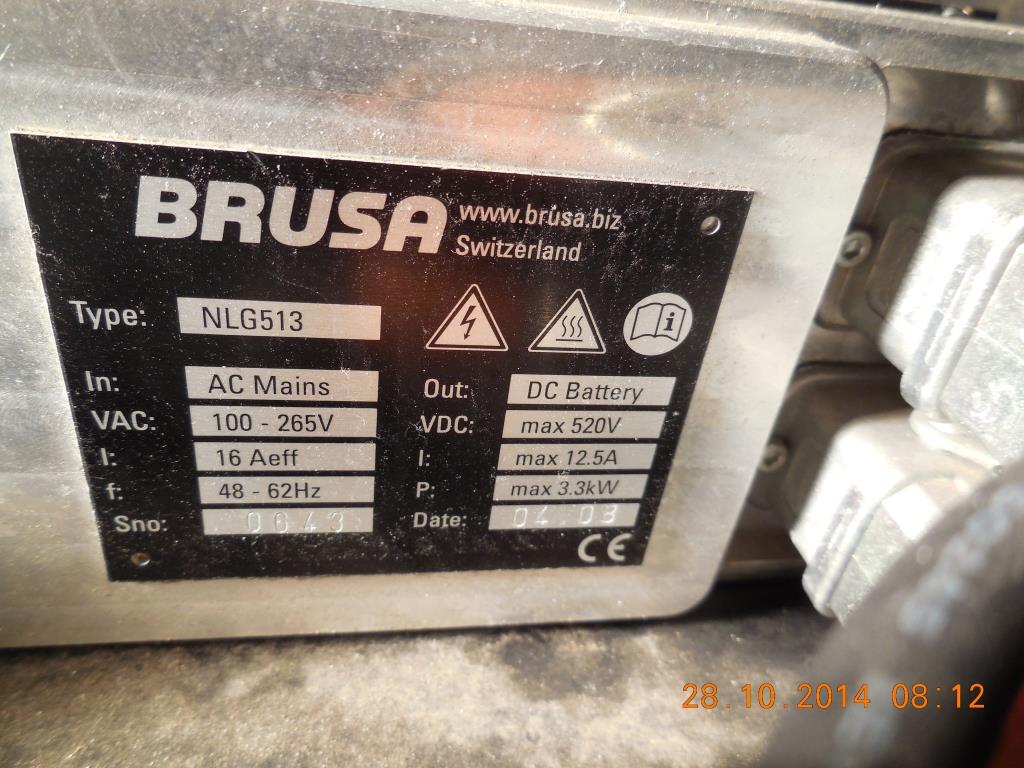

Коментарій до файлу: Блок управління зарядом батарей
DSCN0786.JPG [ 183.3 КБ | Переглядів: 20319 ]

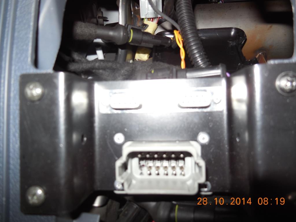

Коментарій до файлу: Виходи (в салоні) діагностики
DSCN0805.JPG [ 129.63 КБ | Переглядів: 20319 ]

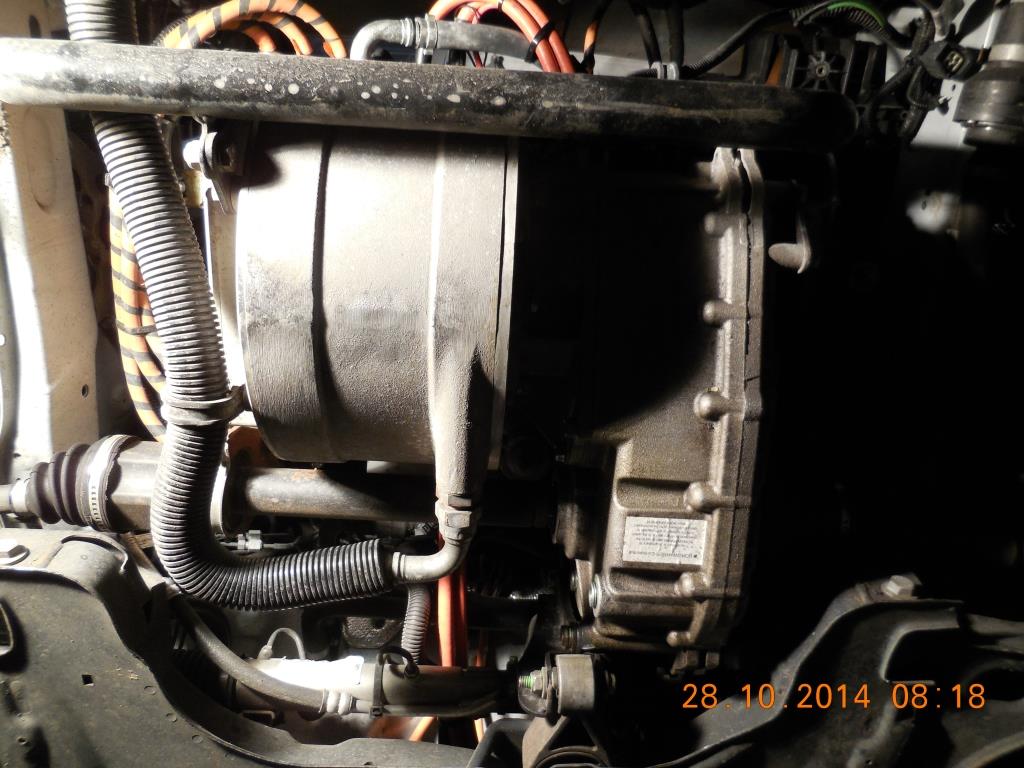

Коментарій до файлу: Сам електродвигун
DSCN0799.JPG [ 173.38 КБ | Переглядів: 20319 ]
Коментарій до файлу: Сама машина
IMG_20141104_115755.jpg [ 180.96 КБ | Переглядів: 20319 ]

Про двигатель - хотелось бы знать какого он типа, если с постоянными магнитами то прокрутить его руками за вал пожалуй не удастся.
Попробуйте воспользоваться инструментом и выяснить крутится ли он вообще но без фанатизма конечно.
Проверьте сопротивления обмоток на "одинаковость".
Вообще-то в машине должна быть хоть какая-то диагностика.
Двигун за вал руками прокручується, без великого зусилля.
 Заголовок повідомлення: Re: Проблема з Ford Connect AGV
#5344Повідомлення 09 лист 2014, 15:49
Дякував (ла) 3 Подякували 41
Тогда скорее всего асинхронный -как сейчас модно.
90 000 на электротяге

Я не електрик, але Вас зрозумів, інформації на жаль більше немає і немає де її взяти. На контрольній панелі - зарядка батарей більше половини і до заправки 465 км. На блоці управління зарядом батарей наступна інформація - Вход - 100-265 Вольт, 16 А, 48-62 Hz,Вихід - макс. 520 Вольт, 12,5 А, макс. 3,3 Вт. І ще там є індикатори, які відображають заряд батарей, але вони не працюють.

Судя из указанной топикстартером мощности мотора 86 кВт, двигатель скорее всего синхронный Brusa на постоянных магнитах типа такого
http://www.brusa.eu/en/products/drive/motors-750-v/hsm1-101813-hv.html
хотя ставили на форд и асинхронные двигатели siemens на 55 кВт с контроллером от Azure Dynamics
The Azure Force Drive system includes a liquid-cooled Siemens 3-phase AC induction motor, 300V nominal, that delivers 158 N·m continuous and 235 N·m (peak); a Borg-Warner 31-03 single speed transmission with gear ratio of 8.28:1; an Azure Dynamics inverter; and a 3.3 kW charger. The 28 kWh battery pack comprises 16 modules (192 cells).
