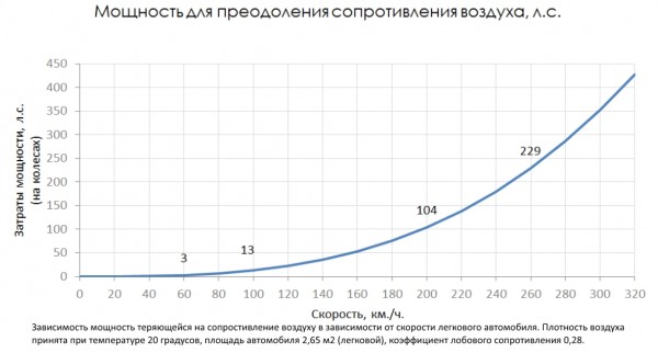

При скоростях до 50 км*ч мощность почти не зависит от обтекаемости авто. А вот от массы зависит пропорционально - чем больше масса, тем больше необходимая мощность.
Есть калькулятор, там есть "Расчет мощности по массе и динамике". Время разгона поставьте 100 с, меняйте массу и увидите, как меняется потребляемая мощность.
Обратите внимание, насколько больше надо мощности, если время разгона 10 с.
Или, вот еще калькулятор
я не знаю как это обстоит в действительности для автомобиля ,
а вот для эвела , очень заметно.
Достаточно одеть зимнюю экипировку и скорость замедления при сбросе газа , даже с 50 км\ч падает гораздо резче , чем летом в майке, шортах и кроссовках.
Поэтому считаю эту гипотезу ошибочной.
зы\
Высуньте руку из окна движущегося авто , поставьте ладонь поперек , а потом вдоль потока воздуха.
Неужели разницу усилия не чувствуете ?
Чувствуете конечно же , но не хотите признавать. :D
