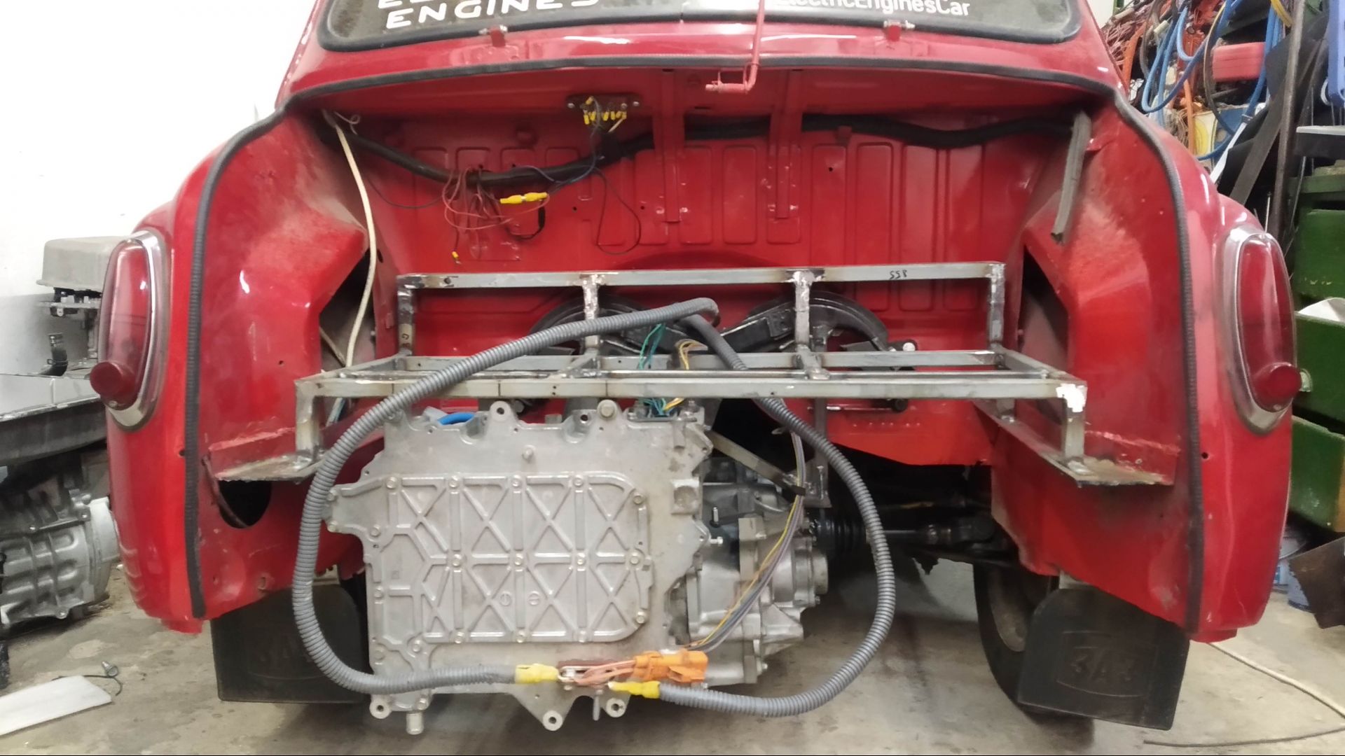

До Горбика как всегда руки не доходят.
Фото под капотом, батарея пока в салоне, скоро будет на полке сзади и спереди в багажнике.
Едет круто, переодически гоняю по гаражам. Теперь думаю над переоформлением, и получением зелёных номеров.
IMG_20201017_175559.jpg [ 232.26 КБ | Переглядів: 16730 ]
#112208Повідомлення 03 лист 2020, 18:16
Не низковато?! Насколько я понял силовая установка стоит в «неестественном» (для Лифа) положении. По другому не получилось наверное поставить?
Дима, дай ещё фот с различных ракурсов. Визуализации много не бывает.
А для пополнения «копилки технических решений» лишним точно не будет.

Не низковато?!
такая же мысль первой в голову пришла
#112227Повідомлення 03 лист 2020, 20:16
Пока стояла цель, за неделю поставить мотор, срастить полуоси, и чтоб оно хоть как-то поехало. Мотор весит очень низко, ибо ему не дает нормально стать моторный щит, который я пока не готов резать, в виду возраста машины, и её целосности.
Позже буду подымать мотор, отрезав от него кусок, мотор выше пойдет на 5-7 см.
Думаю что фото нужно закинуть на облако, и кинуть ссылку, ибо не удобно с телефона выгружать каждое фото отдельно.

Вроде как сильно низко мотор? или это на фото так?

Такс, прошу аргументированную и лаконичную критику, по пунктам!
Слова типа, все плохо и тд не канает.
Мотор реально очень низко, ибо резать моторный шит и переваривать пол кузова не хочу. Мотор станет выше на 5-10 см, срежу лишний алюминий с него, и тогда его можно будет поднять выше.
Задача была меньше чем за неделю, чтоб горби поехал на лиф моторе, ибо нужно было проверить контроллер управления мотора в движении. В итоге за 5 дней, повесили мотор, сделали полку под акумы, к полуосям лифа приварили карданчики от Горби, повесили инвертор.
Еще много времени потратил, чтоб заставить мотор вращаться в обратную сторону, так как мотор развернут в обратную сторону, чем на лифе, а на задней передаче, есть ограничение в 3500 оборотов.
#115579Повідомлення 24 лют 2021, 11:50
Эх...зря ты фото и видео выложил - критиковать тебя там, неперекритиковать :D . Мне бы ремень, или дрын какой, шо б тебя по гаражу поганять за такую «механику». Но не буду...мож потом когда нибудь, если живьём пересечёмся...
Если очень коротко, то подвес силового агрегата - совсем не хорошо...
С этого места подробнее. Чем плохо крепление мотора??? Он весит на родных горбиковских местах и на родных подушках.
#115591Повідомлення 24 лют 2021, 18:19
Скажу сразу, что конструкция в общем работоспособна и как ходовой макет для отладки-доводки пройдёт. Да впрочем и на постоянку тоже :D , благо машинка легкая и огрехи силовой части некритичны. Хотя если в будущем наращивать потенциал силовой установки и ставить более широкую и низкопрофильную резину, то косяки могут вылезть.
Лично я думаю, что надо всё таки конструктив по железу продумывать, проектировать и изготавливать более качественно и правильно.
Понятно, что проще, быстрее и в конце концов дешевле лепить из подручных материалов, добавляя по месту косынки, уголки, растяжки и др.
Но блин не феншуйно же?!
Теперь по подвесу:
Во первых родное расположение подушек не совсем подходит под такой конструктив СУ (сил.установки), сильно низко она расположена в сравнении с исходными двс-кпп и «маятниковые» движения будут сильнее.
Во вторых привязываться надо бы к существующим «силовым местам» лиф-агрегата. Т.е. к местам крепления опор (как на лифе). Это те места где резьба м12 по-моему. Один только кронштейн в более менее правильном месте (третья точка к кронштейну кпп, то шо в виде трубы). Остальное развешено на болтиках м8. Мнение, что мол все распределено на большом пространстве и большом количестве крепежа обманчиво. Я бы обязательно привязывался к трём отверстиям большого диаметра на задней крышке мотора (там внутри м12) и к таким же местам со стороны редуктора.
Естественно переносил бы места расположения подушек под это всё.
...блин, как же сложно тут «буквами» пытаться донести мысль :cry:
Руками и словами в разы проще :D
#115592Повідомлення 24 лют 2021, 18:57
Кстати то что всё это висит визуально низко я думаю не критично. Для сити-кара норм. Тем более, что планируется на пару тройку сантиметров поднять. Я так понял планируется отрезать верхнюю часть люминиевого выступа на задней крышке мотора, который под ребром моторного щита кузова?!
Дальше:
Я бы не стал грузить взад часть батареи. Утяжелять задний свес нежелательно. Лучше за задними сиденьями (там же дивана не будет?!)
Вес добавится в базу, тем самым и задняя ось будет достаточно нагружена, и передней немного перепадёт. А на полке в моторном отсеке вся силовая электроника хорошо разложится - и доступно, и от воды подальше.
Но самое значимое на мой взгляд - это всё така реконструкция подвесок,тормозов и рулевого. На эти темы много вариантов и идей, но то другой разговор... И это не просто перфекционизм - коль ставится довольно серьёзная «тяговая установка», то логично предположить что с этим появятся и более высокие требования к тормозам, подвеске и рулю.
Вот примерно такие мнения :winken:
