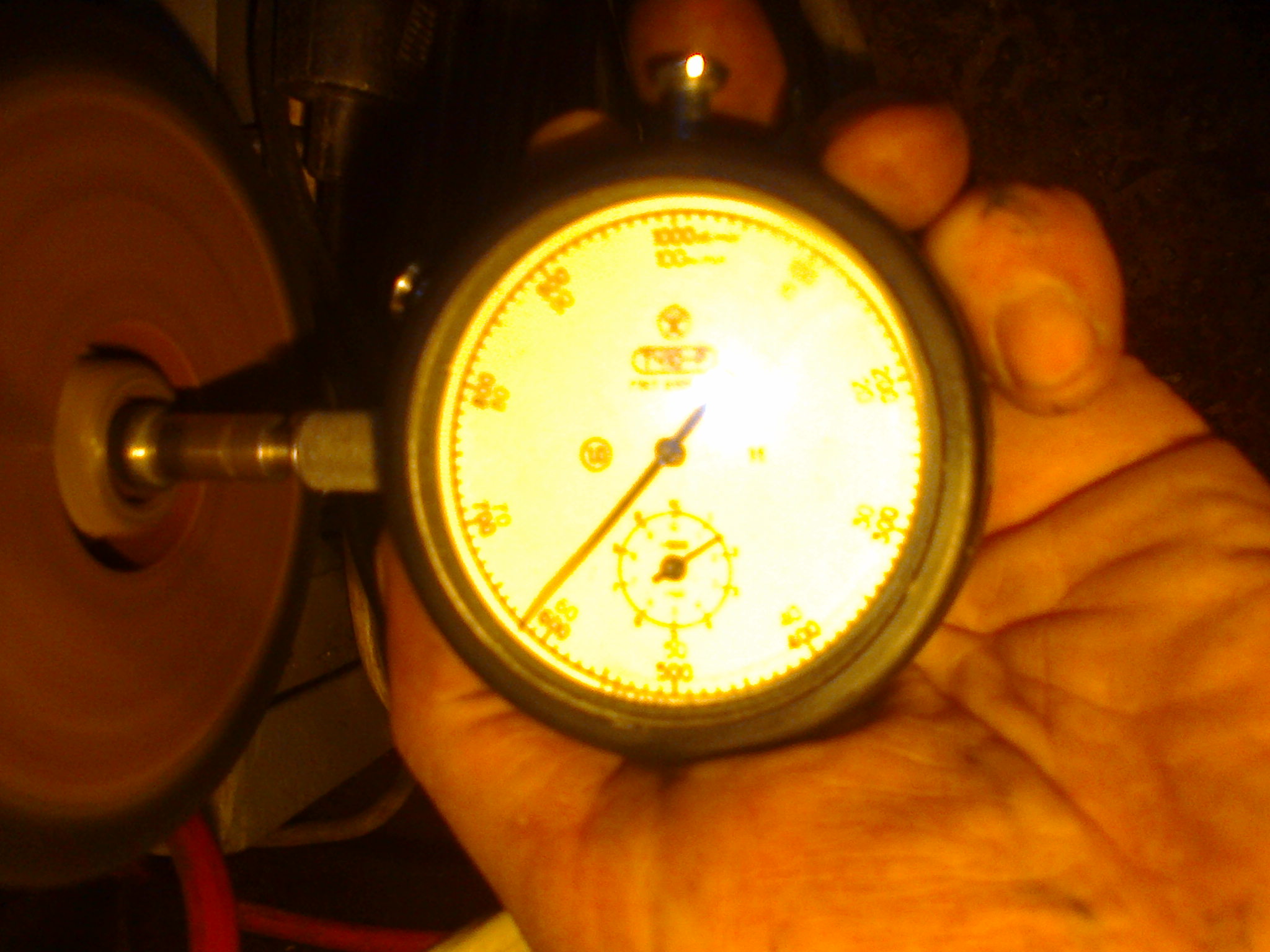

Подал 24 вольта тахометр показал 1600 оборотов крутится вроде ровно без вибрации , хочу уточнить правильность подключения , по диагонали перемычка и питание .
Фото2062.jpg [ 520.92 КБ | Переглядів: 3202 ]
Фото2063.jpg [ 363.67 КБ | Переглядів: 3202 ]
