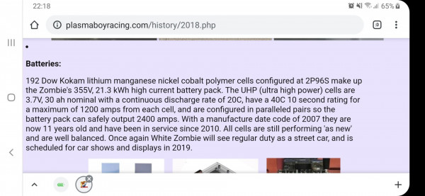

Так и я за истину! Вы видимо не правильно понимаете, то что читаете.
Screenshot_20200518-221842_Chrome.jpg [ 181.35 КБ | Переглядів: 17112 ]
1. 30Ач ячейки но не 30С, а 40С пиково -> 1200А;
2. Там не 96 в параллели, а 96 последовательно (355В) и по 2 в параллели-> 96S2P
3. 2P -> 2400A × 355В = 852кВт
П.С: батарея 2007 года!!!!!!!
...та всё я понимаю ;) , ошибся с 30 и 40 , а всё остальное - как и написал. Так и имелось ввиду (про 96 послед. и 2 парал.). Но всё равно ведь не мегаватты?! :P
...болтаем мы с Вами всякую фигню :lol: ...под пиво-бы - вот это было-бы "результативно"...

...да,забыл уточнить,что как бы хороша ни была батарея у них всё упирается в моторы, да и контроллер на пределе.
DeLike писав(ла):
...на 18-год (по их данным)конфиг и состав батареи не изменялся...
#105349Повідомлення 20 трав 2020, 15:20
Ну то что моторы горят легко, я читал давно))) А то, что контроллер на пределе, так он на 2000А, а мотора два, может нужно два контроллера на два мотора?)))
Я почему написал про год батареи, потому что 40С в течении 10 сек на 2020 год это далеко не много. Еще года три назад смотрел варианты с батареями 60С ном и 120С пик. По сути разряд за пол минуты))))))))))))))
