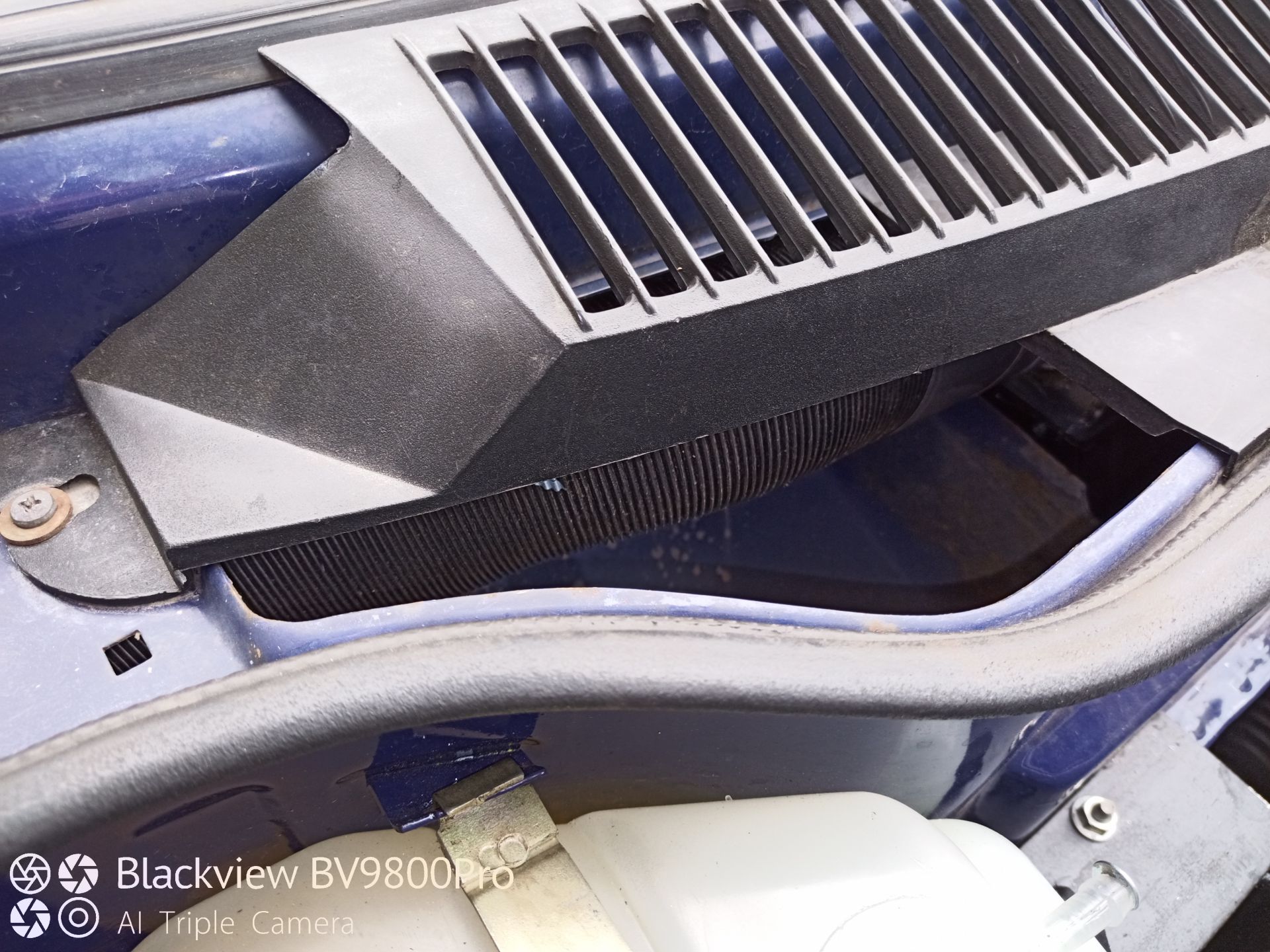

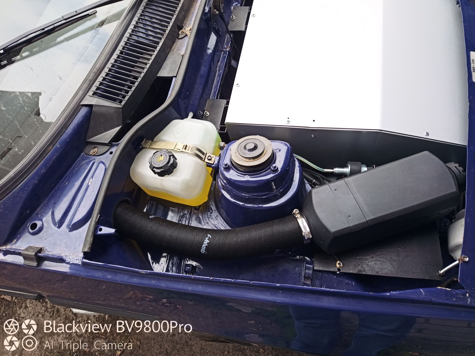

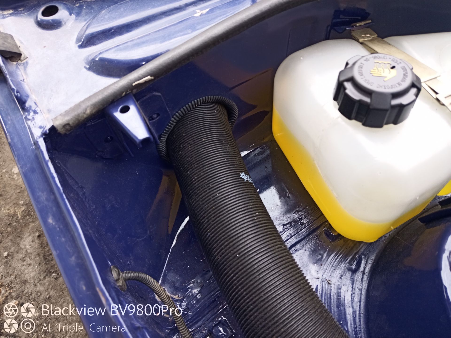

Вот как мы решили проблему отопления

Воздух из отопителя подаётся в штатную печку с удаленным радиатором. Остались функциональными все родные воздуховоды и заслонки. Под топливо использован заводской расширительный бачок на штатных креплениях.

Доброго дня ! Красивый проект! Удачного исполнения !
Хочу посоветовать для электро-печки желательно около 1 Квт, возьмите старый алюмниевый радиатор печки какой влезет, обрезать по торцам, чтобы в освободившиеся трубки вставить "U"-образные воздушные ТЕНы на 220 в (есть ТЕНы ровные которые можно гнуть, на базарах их большой выбор ). На 87В необходимо набрать приблизительно 8 Ом Это 5-6 киловатных ТЕНов на 220В ( Надо идти на базар с тестером, штангелем и рулеткой).
По поводу коммутации: одним контактом вы его не разомкнете, дуга будет, погорит сразу. Берите советское добротное реле с как минимум с 3 парами контактов и включайте их последовательно. У меня стоит "климат контроль" на РПУ-0 УХЛ4 24В катушка, немного ослаблена пружина, срабатывает от10В. Дугу не тянет, проверено 4 годами эксплуатации на токе 7А при 130В.

Алексей В писав(ла):
для нормальной работы фена,нужно чтобы он стоял в салоне,ну грубо говоря он должен всасывать в себя воздух,который он греет,тогда он адекватно включается-отключается,и поддерживает заданную температуру...
на трабанте у меня стоял фен вебастовский тоже в подкапотном пространстве...,я впуск ему подал из салона,и чтобы была вентиляция,на впуске сделал "подсос" забортного воздуха..
если начать перекрывать горячий воздух штатными заслонками печки (для регулировки температуры в салоне)то он тоже начинает неправильно работать ,иногда перегревается и уходит в ошибку...то-же касается и водяной вебасты у меня в ровере климат штатно регулирует температуру заслонками,если он видит что в машине уже установленная температура,начинает перекрывать заслонками радиатор и иногда вебаста тоже уходит в ошибку из за малого отбора тепла...

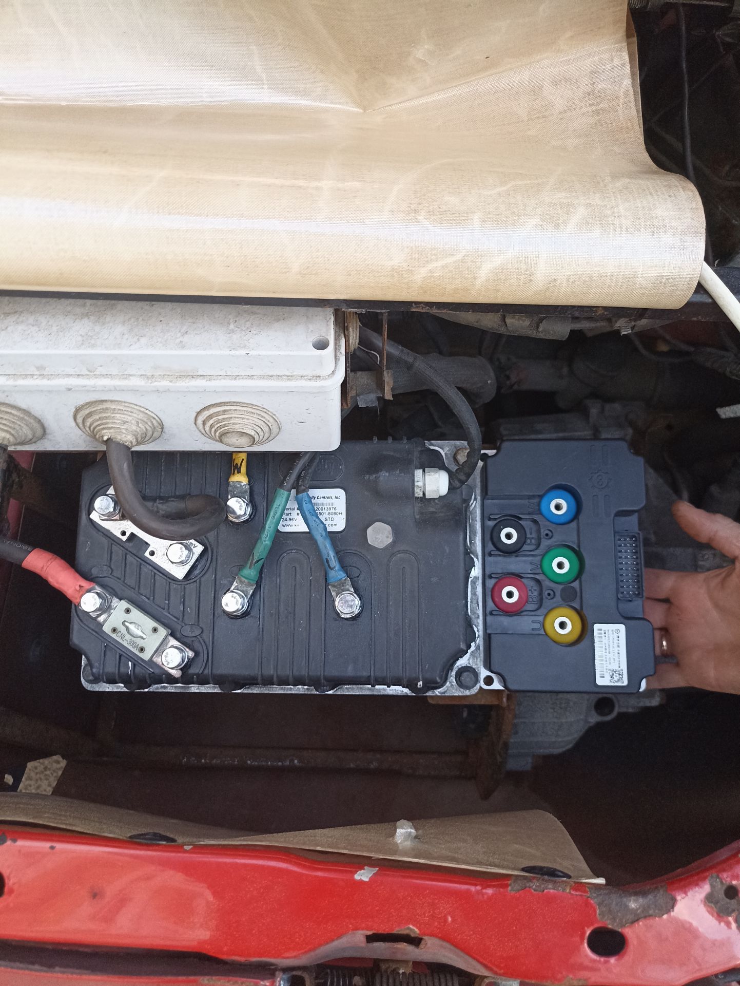

Новы кантролер ND96530(BLACK)

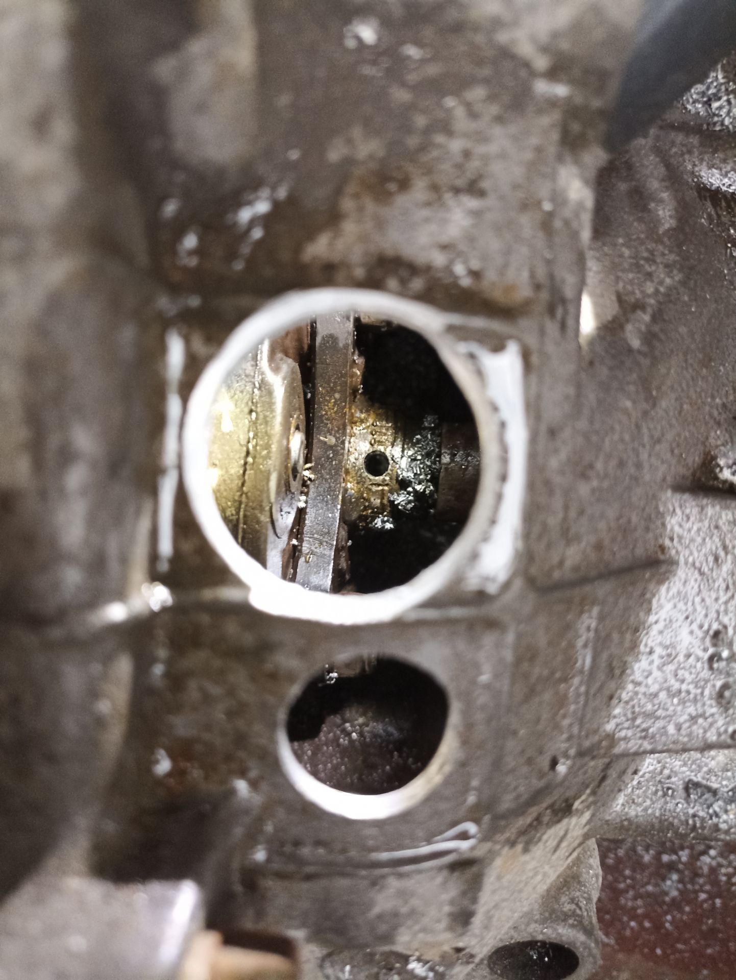

З навін па дайгазу : другі раз запар ў гэтым годзе з шліцамі . Зрывае шліцы і шліфуе шліцы первічнага вала СПП (КПП) і вось што я з гэтым зрабіў : свярліў адтуліну, скрозь вал і муфту , дыяметрам 6мм пад вінт ці боўт. Свярло карбіт вальфраму.
