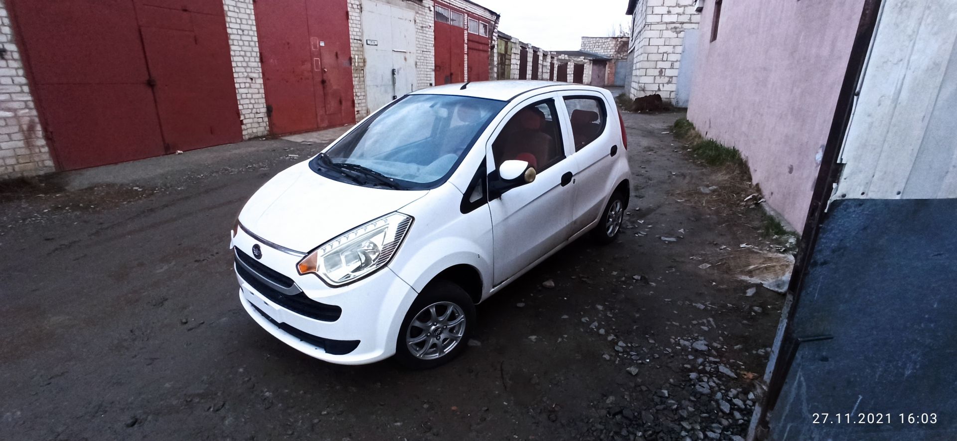

Літом 2021 року пощастило мені купити китайський електромобіль невідомої фірми KingWoo. Автомобільний абсолютно новий.в хорошому стані, тільки акумулятори через неправильне користування закінчилися. Акумулятори були гелеві 8 вольт 160аг, стояло 6шт. Загальною ємністю 7.5квт/год.
IMG_20211127_160340.jpg [ 232.01 КБ | Переглядів: 26340 ]

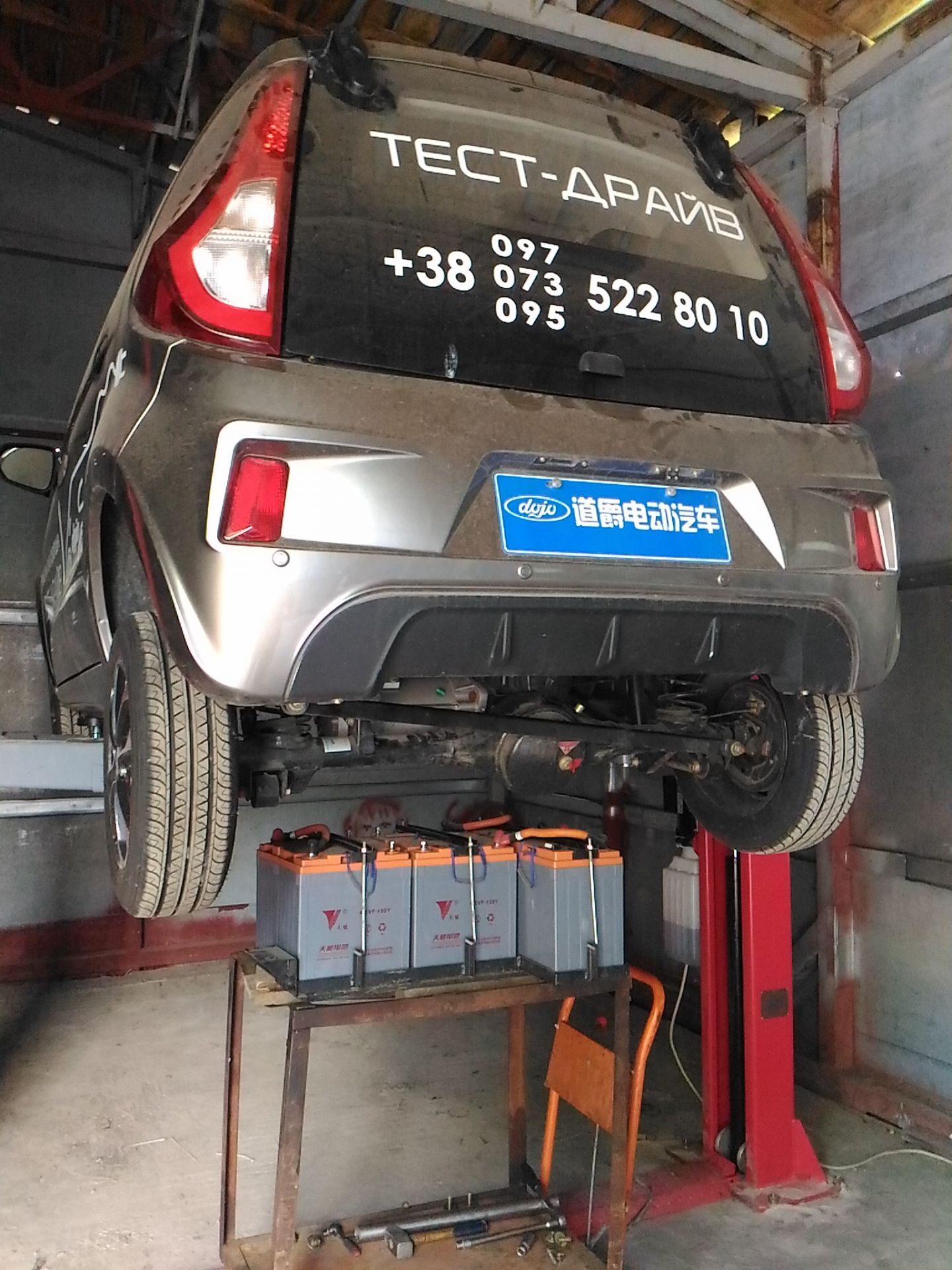

Але радів я не довго. З моїм щастям до оформлення документів тут мені теж пощастило. Машина хоча і розмитнена, але була привезена на фірму і в результаті зареєструвати на себе я не зміг, бо постійно треба було якісь нові справки та документи. І через пів року, мій терпець увірвався. 23лютого 2022 року я цей автомобіль розібрав на запчастини.
25 лютого 2022 року з'явився новий електромобіль.
IMG_20210809_165617.jpg [ 423.38 КБ | Переглядів: 26340 ]

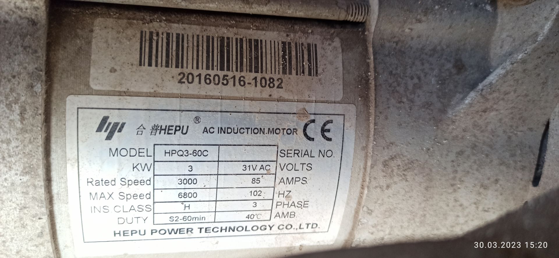

Я з нового автомобіля знав задній міст на якому знаходиться асинхронний електромотор потужністю 3квт на 31в ,

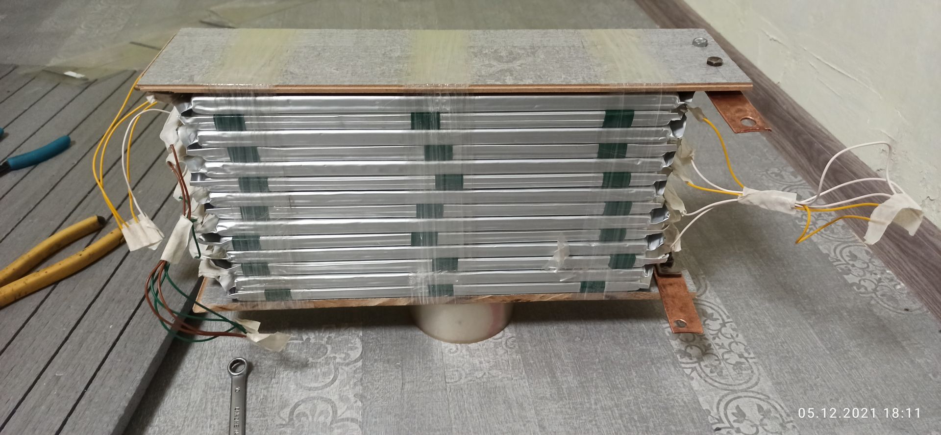

На першій порі я їздив на власноруч зібраному акумуляторі 14s з пакетів lgchem 60аг ємністю в 3 кВт /год. З Antbms на 300а.

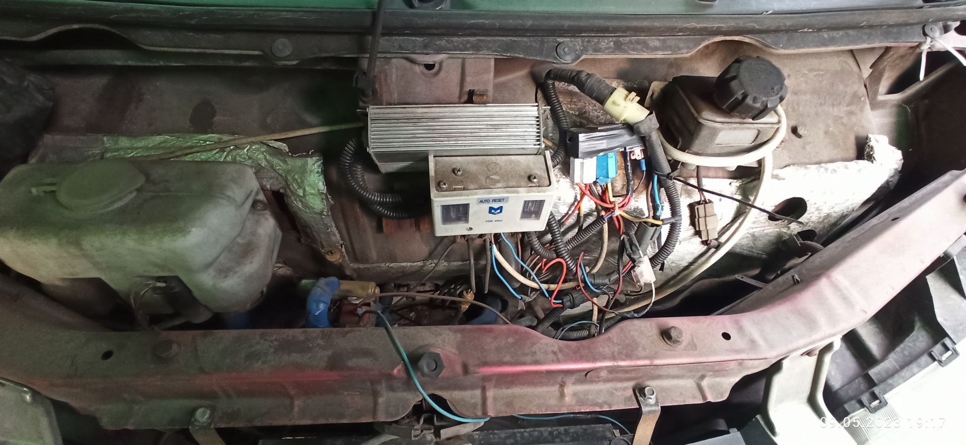

З настанням холодів став задумуватись про обігрів салону. А так як тена з напругою +-50в в мене не було. А з електрички донора курочить було лінь, вирішив піти легшим шляхом і зробити тепловий насос. А так як в бусі вже був передбачений кондиціонер і в донорній електричці теж стояв кондиціонер, правда електричний. Спіральний компресор з BLDC двигуном і контролером потужністю 800в. І до цього всього ще добавив чотирох ходовий клапан з домашнього кондиціонера, який знайшовся все в тому ж гаражі, та ще деяких запчастин. Получився тепловий насос який при споживанні 1квт при навколишній температурі +5°С видавав теплову потужність 2,5квт. А при температурі на дворі -10°С давав тільки 1,5квт тепла, чого цілком вистачало щоб салон автомобіля при -10 на дворі прогрівася до +12. І самий смак що функція охолодження салону залишилася :)
IMG_20230509_191726.jpg [ 233.57 КБ | Переглядів: 26102 ]
IMG_20230509_191756.jpg [ 207.99 КБ | Переглядів: 26102 ]
IMG_20230509_191830.jpg [ 222.18 КБ | Переглядів: 26102 ]
Але з цим пристроєм не все так просто. Тимчасова автоматика на релюхах змушувала постійно контролювати процес роботи. Нормальний контролер зробити звичайно руки не доходять :)
Через тиждень експлуатації компресор перестав працювати, після вскривання контролера компресора відразу стало зрозуміло причину. Так як контролер розрахований на роботу в 48в електроліти там стояли на 63в. А живлення приходило в 67в, ось конденсаторів на довго і не вистачило. Але конденсатори забрали з собою на той світ ще й 4 з 12 силових ключі. Після заміни ключів та встановленням конденсаторів на напругу 100в контролер ожив і в машині знову стало тепло.
