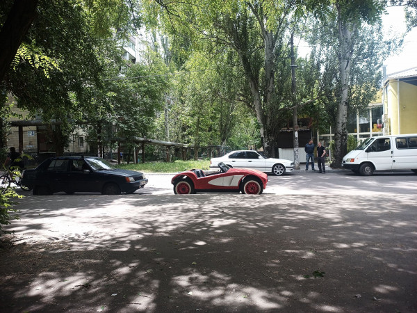

Сегодня первый день полноценной эксплуатации машины. На работу, по работе, с работы, в гараж и вечером с женой на речку, посмотреть на подъем воды. Есть мелочи, над которыми надо поработать, но в целом хорошо. Пробовал подниматься на крутые подъемы, тянет очень уверенно.
IMG_20230607_192903.jpg [ 571.24 КБ | Переглядів: 16753 ]

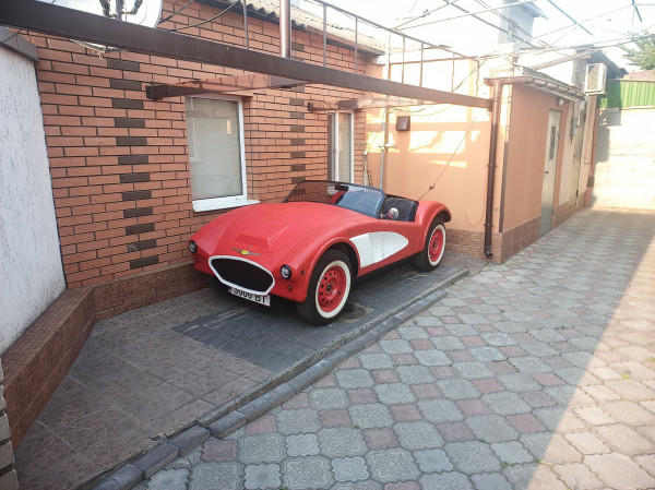

Родстер на улицах Николаева
IMG_20230608_115958.jpg [ 893.61 КБ | Переглядів: 16698 ]

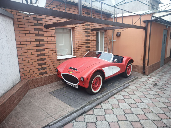

Рамку лобового стекла решил перекрасить в белый, изменив цветовую схему. Черная рамка была не видна с расстояния и машина казалась без стекла.
IMG_20230611_150807.jpg [ 291.68 КБ | Переглядів: 16545 ]

Фальш решітка радіатора мабуть робить великий лобовий опір, чи ні? Можна булоб зализати.
#133071Повідомлення 11 черв 2023, 21:14
Возможно, но по ощущениям и расходу всё нравится. Тем более она быстро не ездит.
