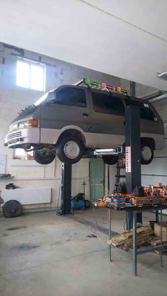

І знову я на пів року пропав, і тепер повернувся) Загалом з машиною все в порядку, їздить. Освіжили зовнішній вигляд, підварили, підходить час дивитися до передньої ходової, шарові і тд. І от тут виникло питання стосовно гідропідсилювача керма. Чому саме при думці про ходову? Побачив місце куди можна встановити "гідро-електро-насос" від рено, сам насос вже придбаний, питання стає лише з підключенням гідравліки, питання до Вас колеги по форуму, чи вже хтось монтував у своє авто такий насос і як Ви робили перехідник на шланги? як я розумію на виході дуже високий тиск і просто трубочкою і стяжечкою тут не обійдеться, дуже чекаю ваших порад, фото для колекції)

Опыт установки эгур-ов у форумчан есть, поищите…я точно не помню где именно. У Льва точно было, у дяди Гоги тоже, ещё у кого-то…
Сам эгур желательно купить с трубкой высокого давления (или его огрызком с фитингом). Так же нужен фитинг высокого в самой рулевой рейке или редукторе. Низкое давление - достаточно пружинными хомутами.
Процедурно : нужно установить или прикинуть положение эгур, купить кусок нужной длины шланга высокого давления (специализированная вещ),
Одеть его на огрызки мет трубок на фитингах, отметив при этом «угловое» положение шланга на них. Затем отнести этот полуфабрикат в спецконтору по гидравлике, где Вам сделают правильный обжим всего этого.

для понимания надо знать какой именно насос есть.
у меня от пежо. такой как романтик ставил себе.
касательно гидравлики - выход с насоса сделан на уголках от сельгостехники купленных в специализированном магазине, там же куплен шланг с готовыми соединениями подходящей длины, в рейку выточен переходник у токаря.
Обратка заводская через шланг прикрученный сдвоенными хомутами.

У системі ГУК (керма!) не забудьте поставити холодильник - кусок металевої трубки, прикрученою до чогось холодного і масивного. В мене він прикручений до редуктора. Шланги високого тиску, стяжки ті металеві, що ставляться спецінструментом або, якщо повозитись, плоскогубцями.
Круіз-контроль не переробляй. В електромобілях він так і повинен робити - стабілізувати струм, а не швидкість. Я так їжу 4 роки і дуже задоволений.
