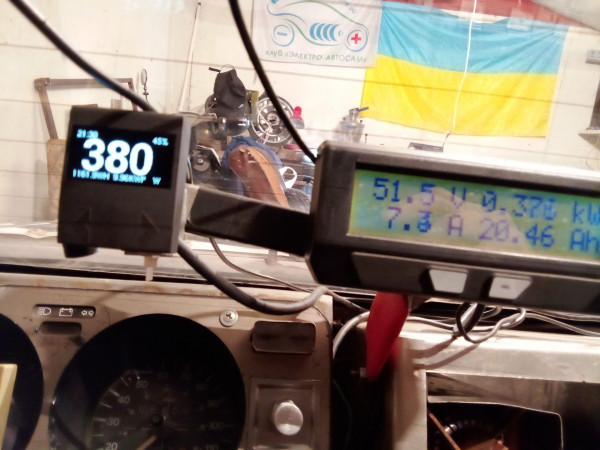

електра жива

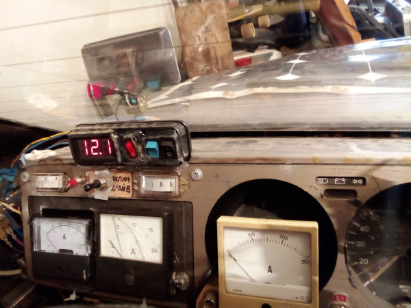

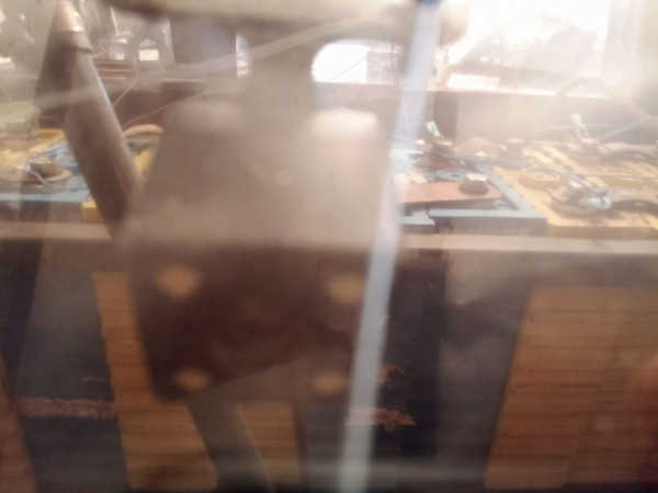

По електрі :
1) була зроблена рама на 16 елементів.
2) заміна АКБ 12в на dc-dc (10a макс. всі фари одночасно не витягує)
3) встановлена смарт бмс Дрима
4) задня частина кузову, там де сварний шов не витримав, була заклепана.
5) встановлена камера заднього виду
6) добавлені окремо амперметри на АКБ, контролері та dc-dc
7) зроблене реле предзаряду на тірісторі та лампі 220
8 ) повністю перебрана вся проводка, багато зайвих проводів знято, також зняті зарядні бо були залиті водою (ще під час авпробігу Міхаличем), та замінені на один бенінг, налаштований рівно на 1000 вт

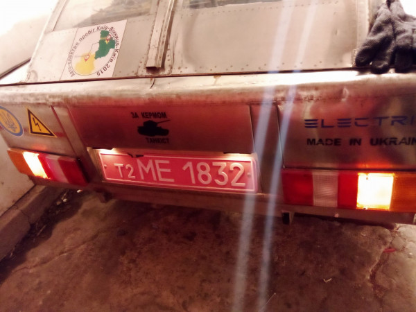

Що ще потрібно зробити :
1) зробити двері більш жорсткими, щоб не провісали, та гарно зачинялись. В ідеалі зробити крила чайки як делоріан, з підйомом наверх.
2) кудись пропала сверхекономічність Міхалича, наразі споживає майже 200 вт/час на км, можливо причина в редукторі, чутно скрип.
3) треба збільшити кількість АКБ, на початку в електрі було в 3 рази більше АКБ, зараз вцеліло лише 16 елементів.
4) зареєструвати електру.
