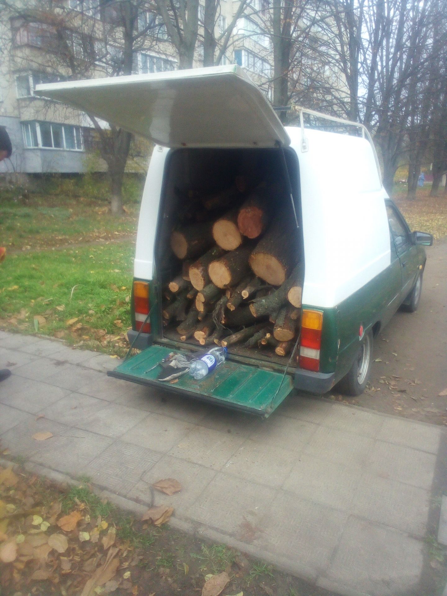

Таврія пиляє і возить аварійні дерева.jpg [ 359.96 КБ | Переглядів: 1590 ]

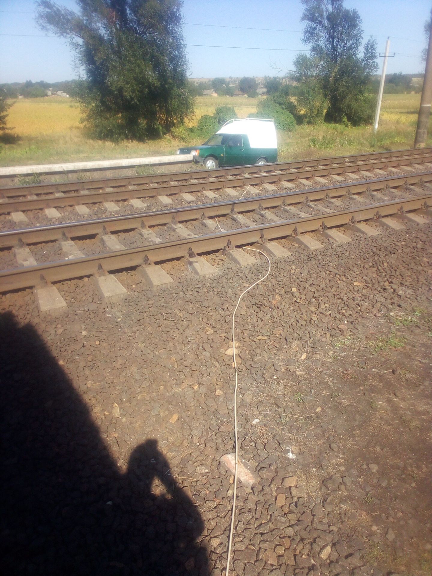

Таврія обслуговує залізницю і заряджається.jpg [ 475.36 КБ | Переглядів: 1590 ]
