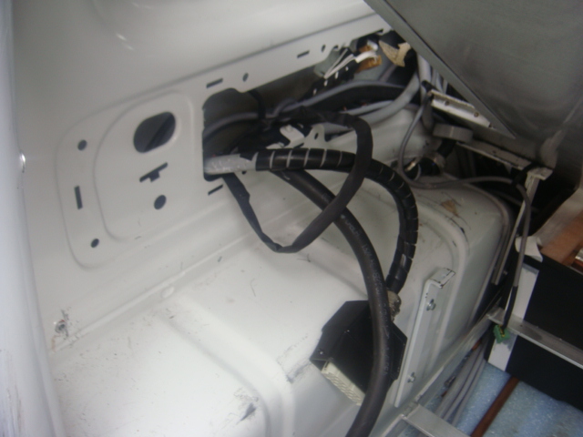

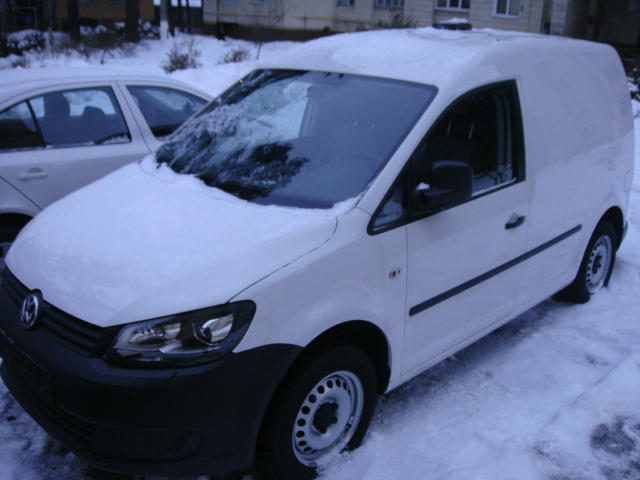

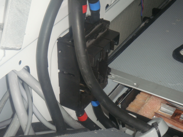

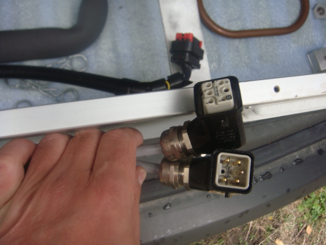

Купил в Европе фольксваген кадди 2013. Хочу модернизировать его под современные уровень инноваций!(с применением МК,БТГ, и батарей с максимальной возможностью пробега) Сделать силовым тягачом, с максимальным пробегом и минимальным временем в зарядке. У кого есть какие соображения по модернизации и мысли по реализации моего намерения?. Мне нужен правильный современный совет. для покупки батарей МК, БТГ, кон вектора и электромотора. Есть возможность завозить с любой точки мира запчасти. Нужны ссылки на интересующие меня решения! После реализации своего намерения могу помогать возить с Европы электрокары под заказ как на лафете так и своим ходом. В настоящее время занимаюсь вопросом изменения таможенной пошлины на грузовые автомобили. При ввозе сделал Заключение торгово-промышленной палаты и прописал следующее ЭЛЕКТРОМОБИЛЬ ГРУЗОВОЙ С ЭЛЕКТРОДВИГАТЕЛЕМ. в таможне нет такой классификации. Продвигаю вопрос по понижению на базе моего опыта таможенной пошлины в НОЛЬ.это даст возможность открыть дверь для без пошлинного ввоза грузовых электромобилей. Тем самым цены уменьшаться в разы на все товары!

Мотор этот-"Костов13" - Лучшее, что можно туда поставить, и для Ваших целей , тоже. Непонятно почему отключен, да так , что погнуты болты. ? ?
......Для других советов, мало информации.

болты на месте на проводах гибких снята какает о площадка над ними какую еще необходимо информацию?
