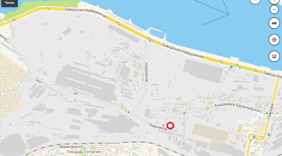

Я взвешивался на Ударников, где поворот на Краснозаводскую. При вьезде на территорию комплекса есть грузовая весовая. Цена вопроса 50грн, но с меня денег не взяли :ups: :freu2:
Безымянный.jpg [ 109.33 КБ | Переглядів: 6435 ]
 Заголовок повідомлення: Re: Электро-бусик T2 (andy210)
#43109Повідомлення 01 жовт 2017, 10:09
Дякував (ла) 215 Подякували 253
Весы хоть зашевелились? :mrgree
#43110Повідомлення 01 жовт 2017, 10:26
andy210 писав(ла):
Цифровые 8) правда точность до 10 кг. общий вес 750кг
