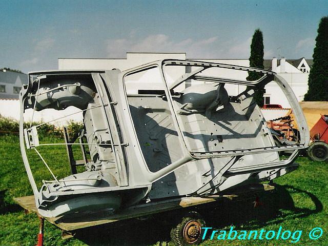

В отношении "Трабанта" ваше утверждение не столь очевидно, хотя и верно для конструкций с несущим кузовом.
Вот на фото красный трабант и он же в голом виде - только несущий каркас без панелей. Почти готовый кабриолет.
fgallery1-d-02.jpg [ 70.58 КБ | Переглядів: 12323 ]
Вес открытого трабант-трампа 620 килограмм. Т.е. в версии кабриолета он вряд ли превысит массу универсала в 650 кило
Trabant 601 Tramp - 620 kg
Trabant 601 Limousine - 615 kg
Trabant 601 Universal - 650 kg

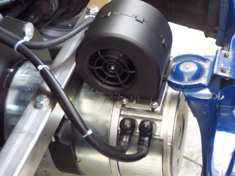

Захар а какая дальнейшая судьба трабанта?и вопрос как к специалисту дс 3,6 встанет в этот кузов?
 Заголовок повідомлення: Re: Электромобиль Трабант (Киев от ZaxaR.tv)
#38765Повідомлення 08 лип 2017, 10:20
3,6 встанет впритык может придется немного подпилить крыло, если снять кожух и делать свое охлаждение типа такого то не придется
