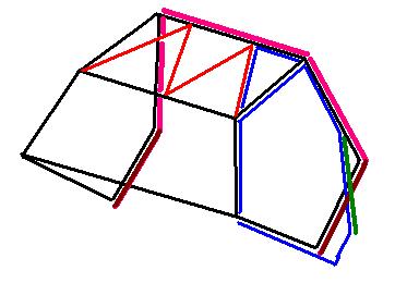

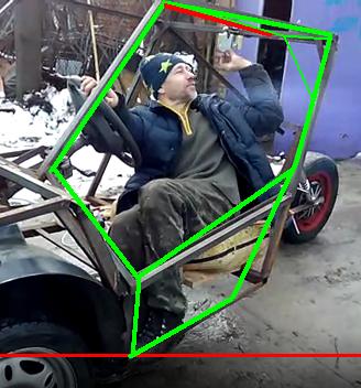

Юрий Дикий писав(ла):
.. первый пробный выезд пока на свинце и слабеньком двигателе
Однозначно + за начинание.
И сразу замечания, пока можно внести существенные изменения в конструкцию.
Откидную крышу сразу лучше переделать, на две откидных(вверх или вперед) двери.
Лобовое стекло не будет откидываться.
Появиться возможность увеличить жесткость, появится капсула безопасности(жесткая), уменшиться вес откидной двери(на одного пассажира), боковую поперечину в дверях вырезать и вварить ее под углом(посадка и высадка улучшится, а то выходим ногами вверх), амортизаторы откидной крыши можно перенести за спину водителя
Коментарій до файлу: Черным - старый каркас, красным доварить усиление, синим - новая дверь, коричневое - срезать и вварить на место зеленого.
Ось поворота двери на выбор.
t.jpg [ 16.17 КБ | Переглядів: 12574 ]
Коментарій до файлу: Один из вариантов двери, красным вверху показано ось поворота двери.
t1.jpg [ 29.61 КБ | Переглядів: 12574 ]
