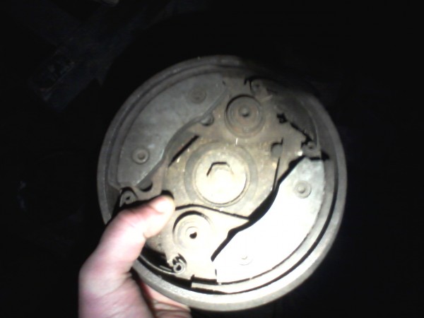

Автомобиль будет эксплуатироваться как комерческий. Помимо экономии которую даст электропривод нужно получить еще и беспроблемную эксплуатацию. Слабое место любого ДПТ щеточный узел и огромные пусковые токи. Если и городить сцепление, то лучше вот такое. Фото Гриши Ковель. Уменьшите пусковые токи в обмотках двигателя и "стартовый удар по батарее", щетки проживут намного дольше и по весу будет намного меньше чем маховик с корзиной. Еще было бы неплохо продумать схему контроля оборотов двигателя. Даже при 75 Вольтах без нагрузки ДС3.6 раскручиватся до очень высоких оборотов и начинает тянуть дугу между щетками и коллектором.

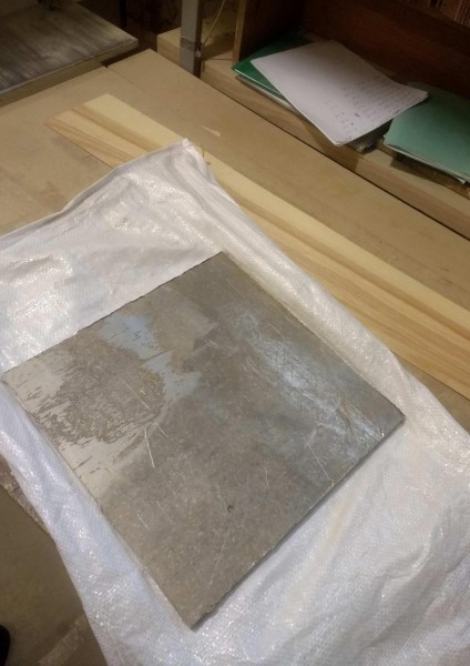

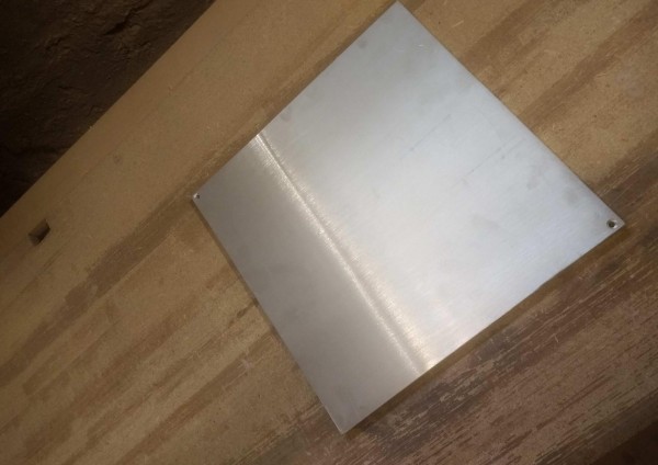

Снят электродвигатель !
Купили дюраль.Толщина гуляет, откалибровали в 12 мм. Вырезаем плиту!
