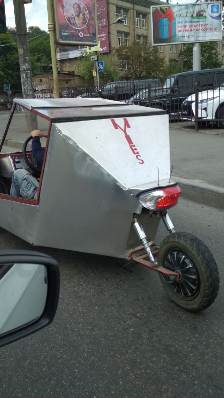

#62600Повідомлення 17 лип 2018, 10:33
Случайное фото
IMG_20180717_112821_796.jpg [ 133.67 КБ | Переглядів: 12802 ]

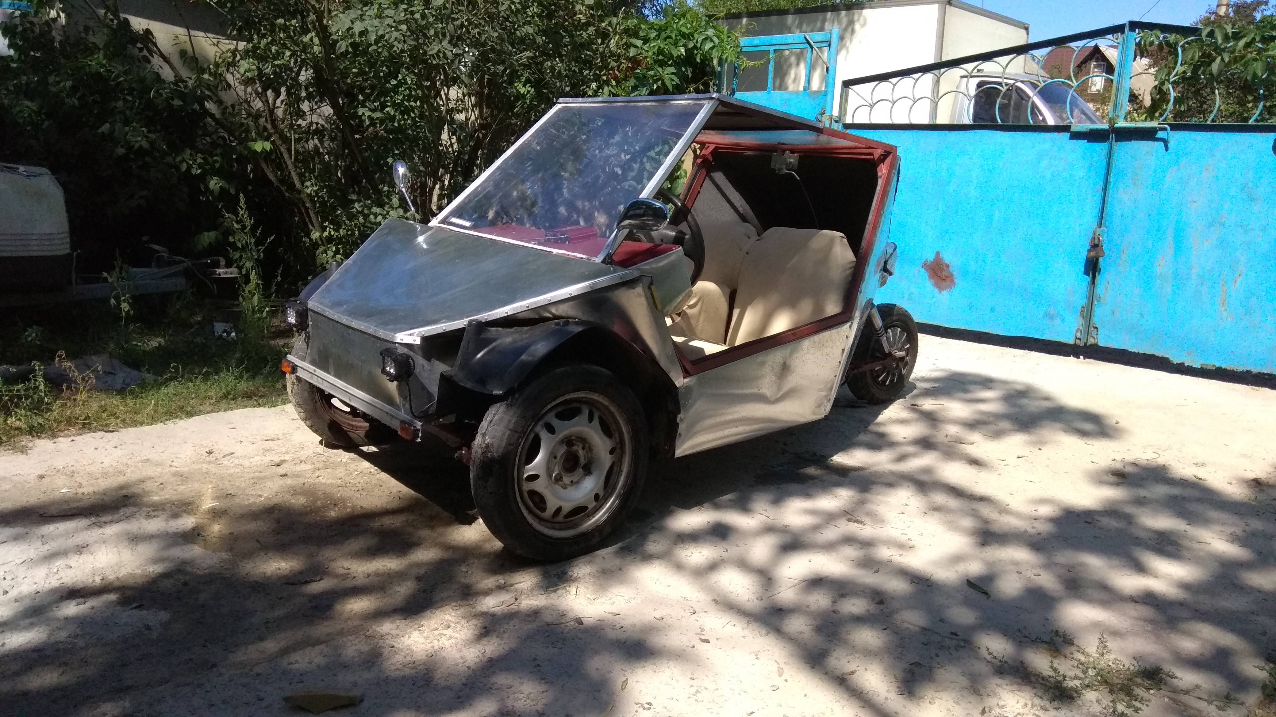

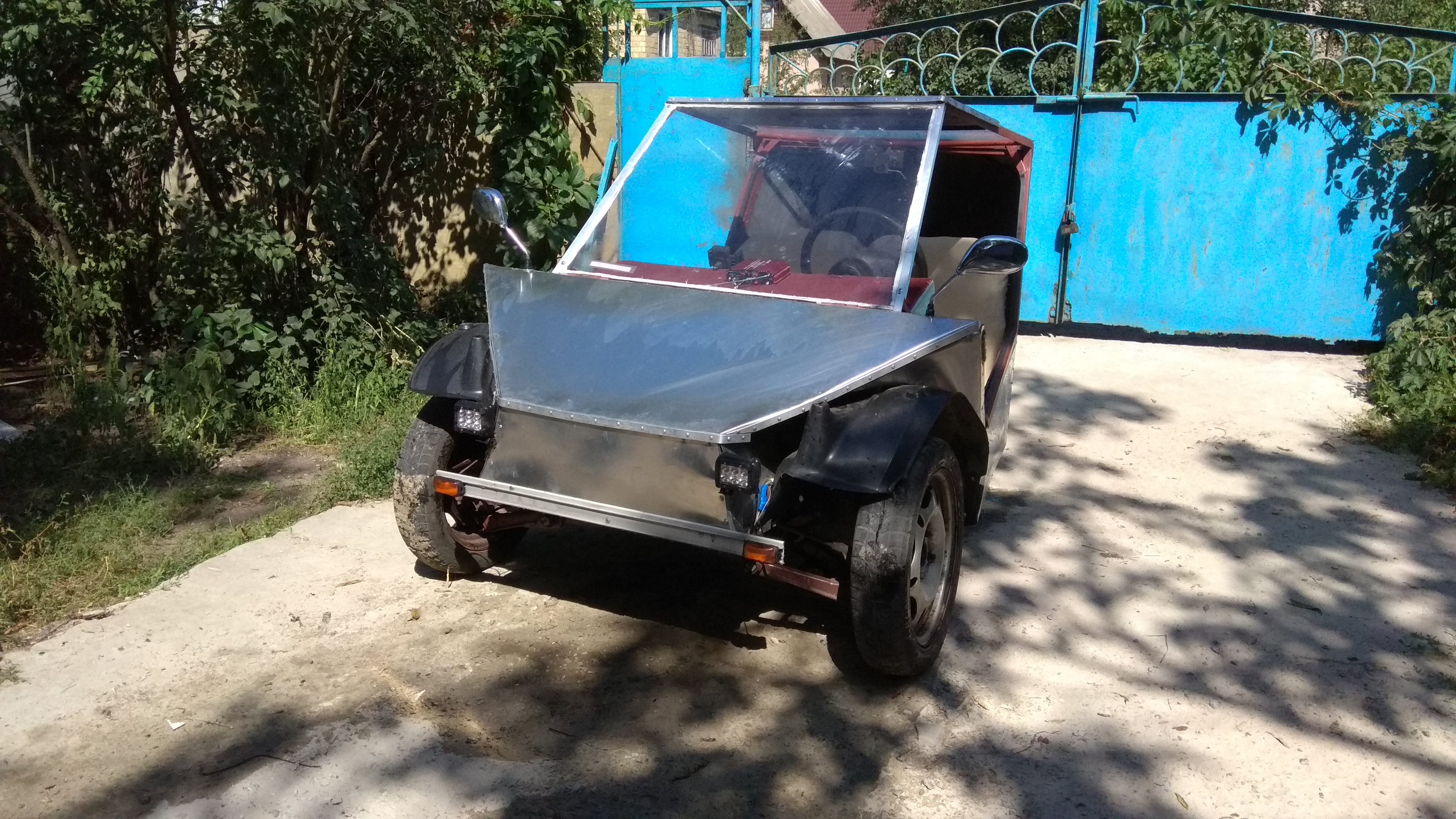

Итак прошло три месяца с момента, когда я стал эксплуатировать электротрайк для повседневных поездок. Кое-что изменил во внешности - в лучшую сторону, даже поставил музыку. Правда низов добиться не могу в силу "метальности" обшивки (нужно обесшумлевать).
В общем я доволен. Нет никаких сожалений о потраченном времени, а главное - удовольствие от езды. Езжу один, иногда подвожу членов своей семьи по делам.Трайк резвый и устойчив в любых ситуациях.
Из недостатков - электромобиль очень легкий и иногда хорошо ощущаются неровности дороги.
Полиция останавливала пару раз, но после 15 минутных переговоров разезжались с миром (люди тоже понимают что по нашим устаревшим, бородатым законам такое т.с. зарегистрировать невозможно).
В планах: Следующий электромобиль у меня будет ЗАЗ 965 (горбатый)-нравится внешний вид - хочу купить старичка без мотора, но с доками и сделать вначале переднеприводный зазик, а в последствии скрей всего полноприводный на 4 моторах и с новой современной ходовкой (эта схема для электромобилеи по моему мнению самая правильная).
Ищу людей с такими-же взлядами
мои контакты +380679023441 Юрий
DSC_0325.JPG [ 5.04 МБ | Переглядів: 12733 ]
DSC_0324.JPG [ 4.77 МБ | Переглядів: 12733 ]
