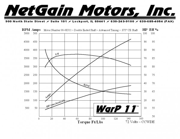

... почему ГЛАВНОГО нет ? Электромобиль то без КПП, трогаться будет не с 200 об.мин, а с нуля оборотов, когда и момент у АСов кратно меньший ? ...
Это традиция такая, еще сериесниками придуманная... :D
WarP_11_Graph.jpg [ 173.62 КБ | Переглядів: 13148 ]
